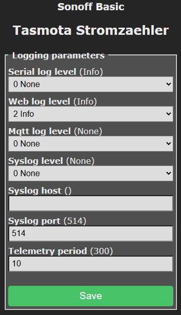

    ich habe gestern das Update des Sonoff Adapter 3.3.0 installiert.
    Ein darüber per MQTT angebundener Tasmota-Stromzähler-Lesekopf aktualisiert
    nun die Werte in den Objekten nicht mehr.
    (Anzeige aktueller Verbrauch und Zählerstand)
    Die Verbindung zwischen ioBroker und Tasmota steht aber.

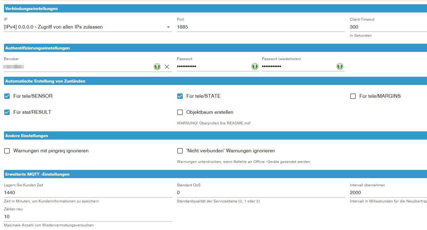

    Ich habe auch das Kennwort im Adapter und im Tasmota-Stromzähler-Lesekopf neu gesetzt.
    Beim Sonoff Adapter sind auch zwei Tasmota-Steckdosen angebunden.
    Auch dort werden die Werte in den Objekten nicht mehr aktualisiert.
    Ich kann die Steckdosen über ioBroker aber trotzdem ein- und ausschalten.
    Nun habe ich auf Hinweis von @homoran bei Sonoff das Debug-Log aktiviert.
    Kann hier jemand ein Problem rauslesen?
    Wäre nett, wenn sich das Debug-Log (iob_Debug-Log.txt im Anhang) jemand anschauen könnte.
    P.S. Ich verwende für Sonoff Port 1885, weil MQTT auf Port 1883 läuft.

    • meuteM meute
      iob diag ist auch anbei.

      2026-03-28 10:16:14.590  - info: host.iobroker84 stopInstance system.adapter.sonoff.0 (force=false, process=true)
      2026-03-28 10:16:14.598  - info: sonoff.0 (2539) Got terminate signal TERMINATE_YOURSELF
      2026-03-28 10:16:14.647  - info: host.iobroker84 stopInstance system.adapter.sonoff.0 send kill signal
      2026-03-28 10:16:15.100  - info: sonoff.0 (2539) terminating
      2026-03-28 10:16:15.101  - debug: sonoff.0 (2539) Plugin sentry destroyed
      2026-03-28 10:16:15.101  - info: sonoff.0 (2539) Terminated (ADAPTER_REQUESTED_TERMINATION): Without reason
      2026-03-28 10:16:15.676  - info: host.iobroker84 instance system.adapter.sonoff.0 terminated with code 11 (ADAPTER_REQUESTED_TERMINATION)
      2026-03-28 10:16:19.001  - info: host.iobroker84 instance system.adapter.sonoff.0 in version "3.3.0" started with pid 2677
      2026-03-28 10:16:20.450  - info: sonoff.0 (2677) starting. Version 3.3.0 in /opt/iobroker/node_modules/iobroker.sonoff, node: v22.22.0, js-controller: 7.0.7
      2026-03-28 10:16:20.481  - info: sonoff.0 (2677) Starting MQTT authenticated  server on port 1885
      2026-03-28 10:16:22.503  - info: host.iobroker84 "system.adapter.sonoff.0" disabled
      2026-03-28 10:16:22.507  - info: sonoff.0 (2677) Got terminate signal TERMINATE_YOURSELF
      2026-03-28 10:16:22.504  - info: host.iobroker84 stopInstance system.adapter.sonoff.0 (force=false, process=true)
      2026-03-28 10:16:22.509  - info: sonoff.0 (2677) terminating
      2026-03-28 10:16:22.510  - info: sonoff.0 (2677) Terminated (ADAPTER_REQUESTED_TERMINATION): Without reason
      2026-03-28 10:16:22.562  - info: host.iobroker84 stopInstance system.adapter.sonoff.0 send kill signal
      2026-03-28 10:16:23.009  - info: sonoff.0 (2677) terminating
      2026-03-28 10:16:23.064  - info: host.iobroker84 instance system.adapter.sonoff.0 terminated with code 11 (ADAPTER_REQUESTED_TERMINATION)
      2026-03-28 10:16:29.191  - info: host.iobroker84 "system.adapter.sonoff.0" enabled
      2026-03-28 10:16:29.636  - info: host.iobroker84 instance system.adapter.sonoff.0 in version "3.3.0" started with pid 2692
      2026-03-28 10:16:31.070  - info: sonoff.0 (2692) starting. Version 3.3.0 in /opt/iobroker/node_modules/iobroker.sonoff, node: v22.22.0, js-controller: 7.0.7
      2026-03-28 10:16:31.100  - info: sonoff.0 (2692) Starting MQTT authenticated  server on port 1885
      2026-03-28 10:16:47.901  - info: sonoff.0 (2692) Client [Steckdose02] connected with secret 1774689407896_3091
      2026-03-28 10:16:48.084  - info: sonoff.0 (2692) Client [Steckdose01] connected with secret 1774689408080_4015
      2026-03-28 10:16:48.562  - info: sonoff.0 (2692) Client [Stromzaehler] connected with secret 1774689408561_4691
      iob_Debug-Log.txt

      @meute
      Wie hoch ist denn der Poll Intervall bei Deinen Geräten eingestellt ?
      meuteM 1 Antwort Letzte Antwort

                @meute
                meuteM Online
                meuteM Online
                meute
                schrieb am zuletzt editiert von meute
                @haselchen sagte in Sonoff 3.3.0 aktualisiert die Werte in den Objekten nicht:
                @meute
                fraenk for friends Code: MATF103
