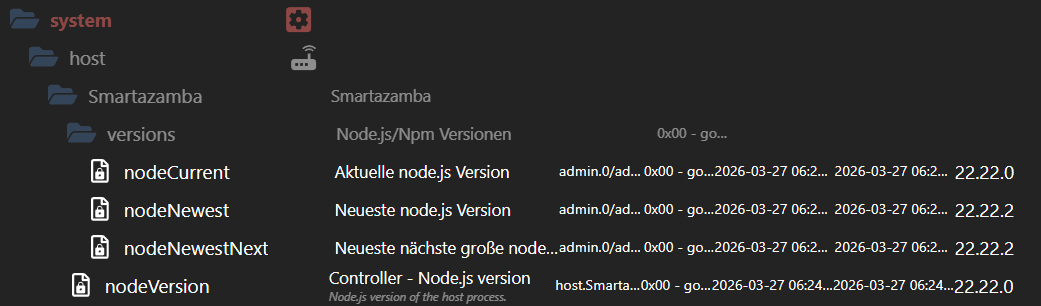

    ich wollte gerade meinen PI aktualisieren.
    Dabei wurde mir eine nodejs Downgrade angeboten.
    Ich habs erstmal so mitgenommen.
    Weiß jemand etwas darüber?

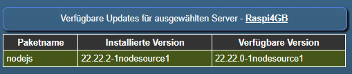

        JoJo58
        @Thomas-Braun
        Bei mir wird das auch angeboten, Screenshot Daten aus "Linux-Control" Adapter:
        bei deinen beiden Befehlen kommt das raus:

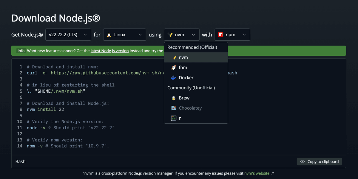

                Ich meine die empfohlenen Installationsmethoden:
                Dass sich nodesource hier nicht "geschmeidig" verhält, haben wir in jüngster Vergangeheit ja mehrfach erlebt.
                  @FernetMenta sagte in nodejs Downgrade durch "sudo apt full-upgrade":
                  und da sollen nur die gezeigten 3 zulässig sein?

                    Das stimmt, allerdings werden die Installationsmethoden die bei nodejs.org aufgeführt sind zu noch mehr Ärger sorgen.

                      Ich habe nicht von zulässig gesprochen, sondern empfohlen :) Ich sehe halt, dass nodesource nicht mehr gut funktioniert und sehr responsive sind die ja auch nicht auf github issues. Mir nvm hatte ich noch keine Probleme.

                        @FernetMenta
                        Wenn man sich auskennt kann man das auch mit nvm machen. Nur wenn ich mir anschaue, was hier in der Vergangenheit oft für Kraut-und-Rüben-Wirr-Installationen zu verarzten waren möchte ich das nicht auch noch als Installationsweg supporten müssen.
                        • R Offline
                          R Offline
                          Rushmed
                          Danke euch.
                          Mein ioBroker sagt auch dass 22.22.2 die neuste ist.

                              @Rushmed sagte in nodejs Downgrade durch "sudo apt full-upgrade":
                              Ja, ist es im Upstream von nodejs.org ja auch.
                              Nur im Downstream via nodesource nicht.
