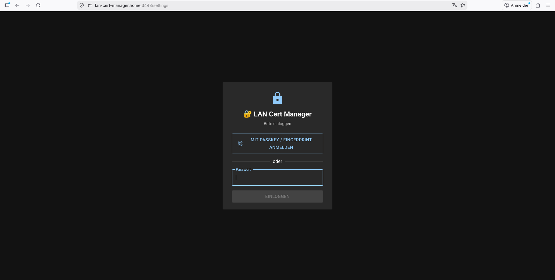

    2. Die Implementierung von WebAuthn/Passkeys ¹ erfordert eine Domain mit Gültigem SSL Zertifikat. Mit WebAuthn ist es möglich Fingerprint Reader für den Login zu nutzen, kein Lästiges Passwort eingeben mehr.

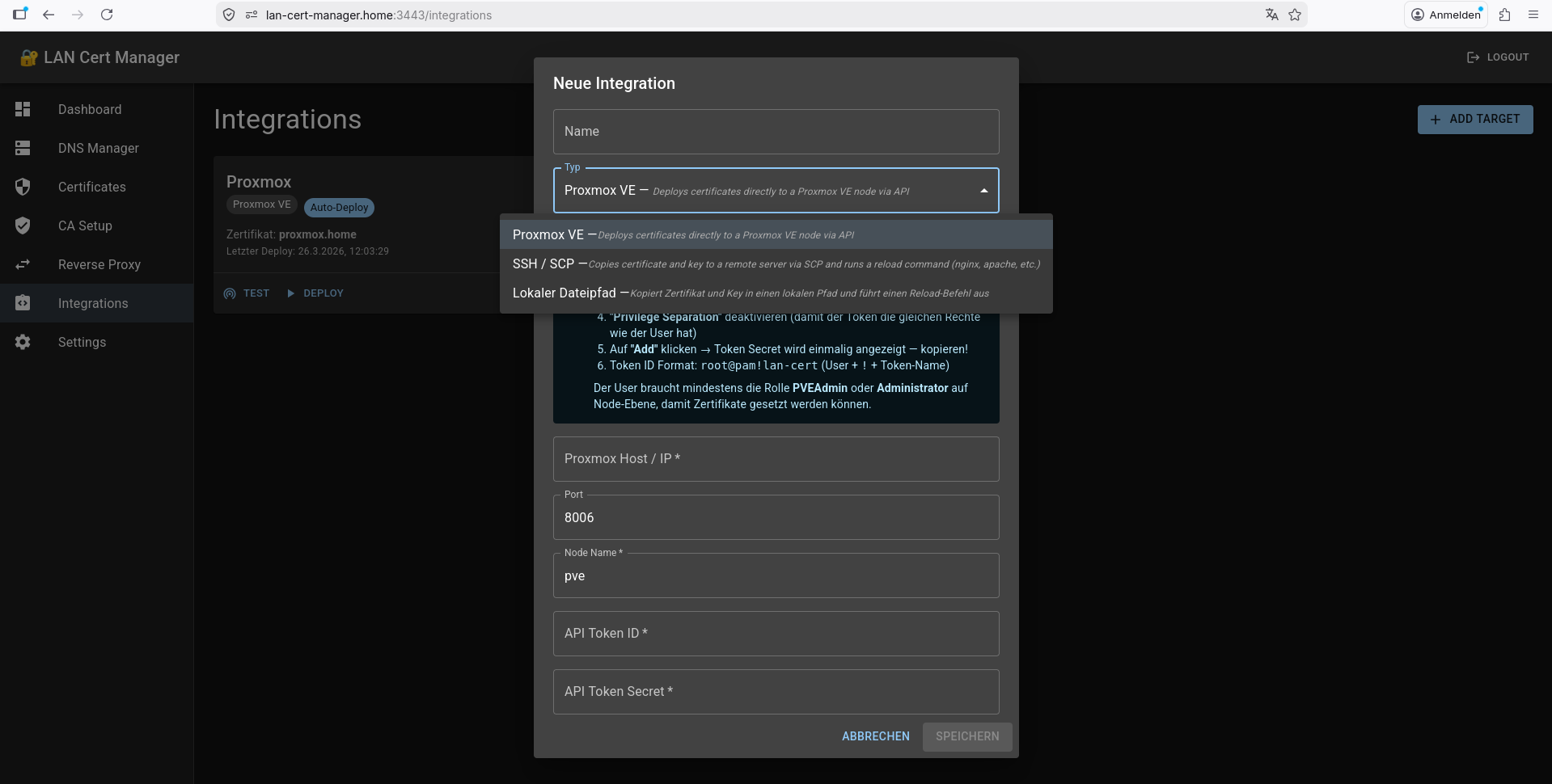

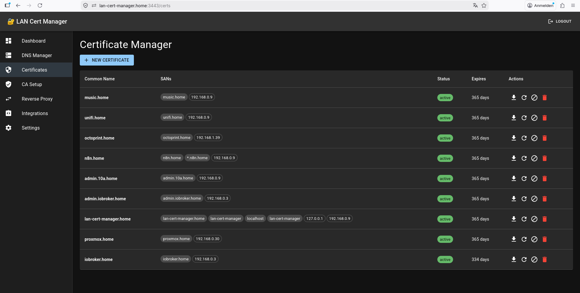

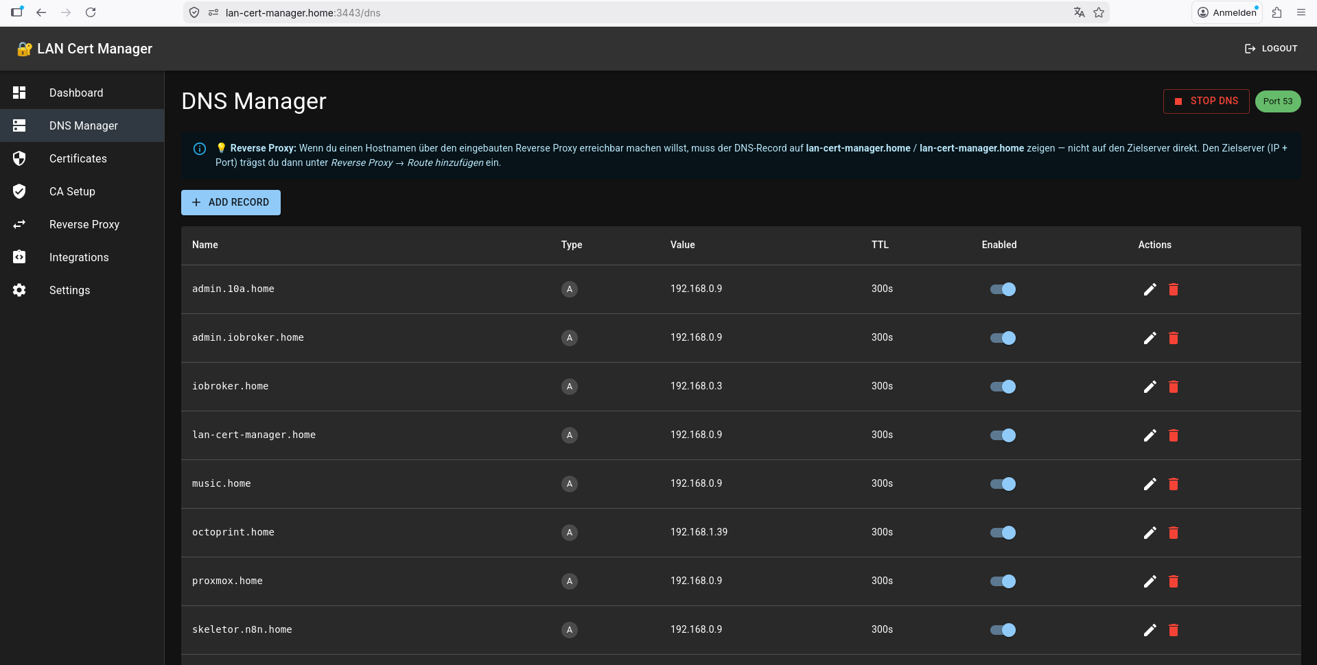

    Er ist ein Vollwertiger DNS Server, mit eigenem Root-CA, mit Zertifikatsverwaltung und Reverse Proxy, mit einer einfachen Web UI.

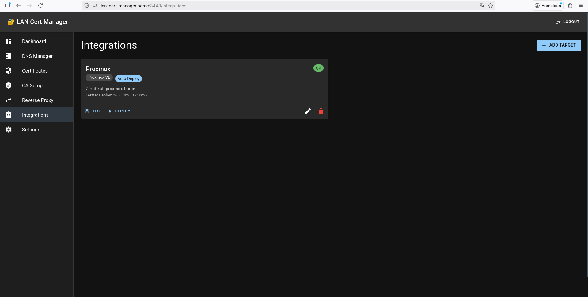

    Über Integrations können die Zertifikate automatisiert auf die Geräte Übertragen werden, wenn nötig.
    Es gibt auch eine API über den man den LAN Cert Manager steuern und verwalten kann.

    Wichtig ist das man entweder im Router die IP des LAN Cert Manager als DNS eingibt so das er per DHCP für alle Geräte zur Verfügung steht oder in der Netzwerk Konfiguration der Geräte die ihn verwenden sollen direkt eintragen.

    Screenshots
