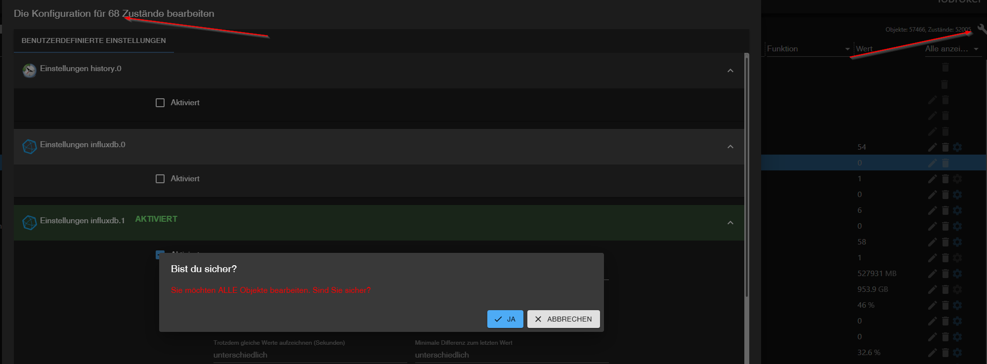

    Hallo Leute,
    ioB hat mir alles rausgeschmissen?? das sind sehr viele DP die ich tracken will, kann man die Einstellung, dass die DP ins influx gehen etwas beschleunigen, sonst muss wieder jeder einzelne durchgeklickt werden, das ist echt ne Menge.....
    So wie windows mit der Shift Taste odgl ?

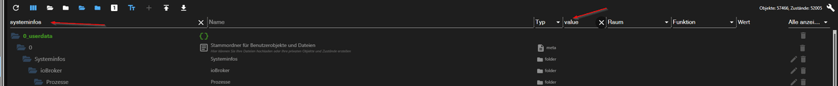

      und hier die Theorie, du kannst in den Objekten filtern, z.b so

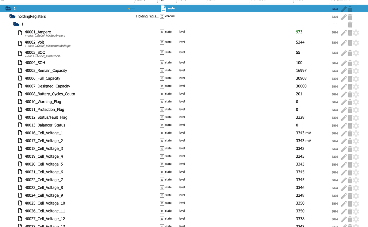

      und anschließend oben rechts auf den Schraubenschlüssel, danach siehst du es so, man beachte die Zahl oben links
      solltest du bei der Filterung einen Fehler machen, fehlen dir Datenpunkte, schlimmer aber, schreibst du falsche oder zuviele Datenpunkte in die Influx
