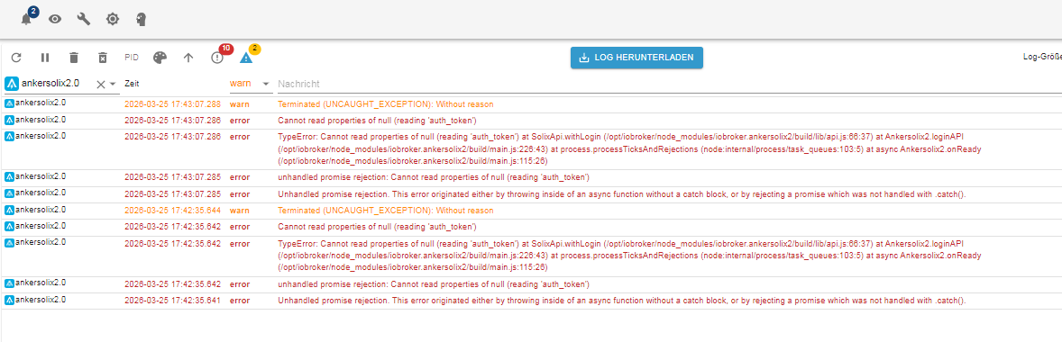

        ich habe ioBroker, den JS-Controller sowie Node.js auf die neuesten Versionen gebracht:
        • ioBroker: 7.0.7
        • Node.js: 22.22.1
        • JS-Controller: 9.0.18
        Leider weiß ich nicht, wie ich das Logfile korrekt herunterladen soll.
        Wenn ich im ioBroker auf „Logfile herunterladen“ klicke und das aktuellste auswähle, öffnet sich zwar ein neuer Tab im Browser, es passiert aber nichts.
        Deshalb poste ich hier nochmal die neuesten Protokolle direkt, in der Hoffnung, dass mir jemand weiterhelfen kann.
        Ich weiß leider nicht mehr, woran es liegen könnte.
        Vielen Dank im Voraus für eure Hilfe!

          @Takahara sagte in Anker Solix 2.0 Adapter (v2.4.1) – Keine Verbindung:
          In deinem Terminal:
          iob logs
          anschauen. Wenn das zu lang sein sollte, pipe das in einen Pager wie z. B. less:
          iob logs | less
          oder grep ankersolix:
          iob logs | grep ankersolix
          T 1 Antwort Letzte Antwort

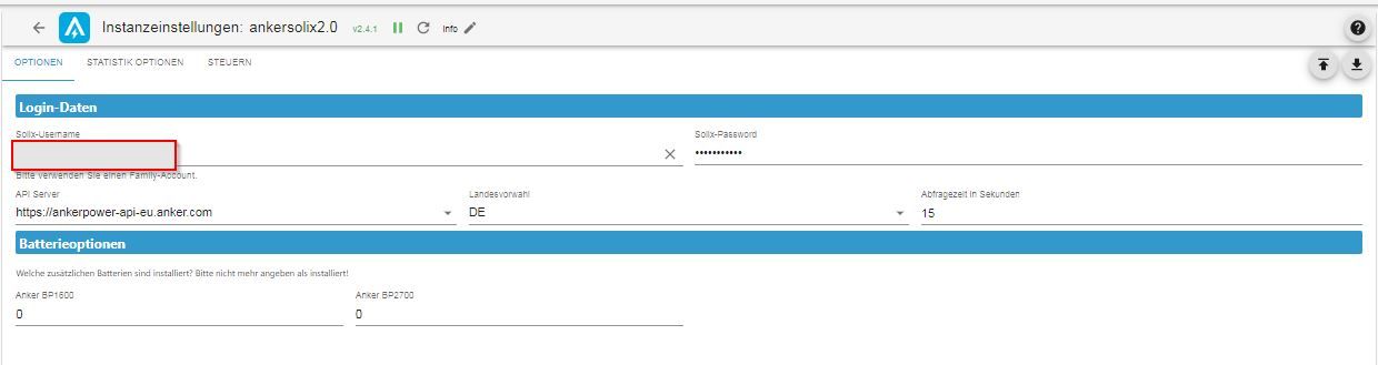

              @Takahara
              Zeig mal die Einstellungen in der Instanz.
                @Takahara
                Takahara
                @Thomas-Braun

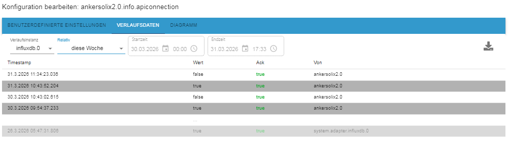

                  Hallo Community,
                  hat denn niemand eine Idee, was ich hier falsch mache?
                  Ich habe den Datenpunkt der API Connection einmal mitgeloggt. Dabei ist mir aufgefallen, dass sich der Adapter einmal täglich für etwa 48–50 Minuten mit dem Konto verbindet, Daten synchronisiert und auch sauber herunterlädt. Danach scheint die Verbindung aber wieder abzubrechen bzw. nicht mehr zu funktionieren.
                  Ich kann mir aktuell nicht erklären, woran das liegen könnte – die Konfiguration scheint soweit korrekt zu sein.
                  Hat jemand ein ähnliches Verhalten schon beobachtet oder eine Idee, wo ich ansetzen könnte?

                          Eben installiert, habe das gleiche Problem. Würde mich sehr über einen Lösungsansatz freuen.

                          @manuxi sagte:
                          Leg dir ein Mitglied Account an und logg dich damit ein. Sollte das funktionieren dann gehst du wieder zurück auf dein Haupt Account. Ich hatte das auch und wusste nicht was ich tun soll. Auf Frust habe ich den beschriebenen Vorgang gemacht und siehe da es läuft.

                            Danke für Deine Antwort! Ich habe allerdings auch nach längerer Suche jetzt keinen blassen Schimmer, was ein "Mitglied Account" ist und wo ich den anlegen kann. Vielleicht bin ich auch zu schnell durch die Optionen oder zu blind... App v3.19.

                                Gleiches Problem auch bei mir mit einer Solix 3. Ging bis heute früh. Adapter auch grün aber keine Aktuellen Daten mehr. Adapter gestoppt und wollte neustarten, jetzt geht er nicht mehr Online. Ich habe bereits einen Zweitaccount für IOBROKER angelegt und genutzt.
                                Bei GitHUB findet man einen Adapter für die Solix 3 direkt von Canufarm. Nachdem er installiert ist, kommt der Fehler das ein Captcha verlangt wird. Das kann der Adapter nicht leisten, bisher. Ich könnte mir vorstellen, das Problem könnte auch beim Adapter für die Solix 2 so sein (auch wenn der Adapter für die Solix 3 auch funktioniert)
                                Einen Log kann ich noch nicht bieten, würde später nachkommen.

                                  Bis jetzt läuft der Adapter bei mir ( Solix 3 ), ein Captcha wurde bei mir bisher nie gefordert.

                                    Hi Das Captcha wird gefordert wenn dein dein Authentification Cache File nicht existiert. Das wird beim ersten Start angelegt im Ordner iobroker-data/anker-solix.0/authcache/<your-email>.json
                                    Wenn du das nicht hast wird es schwierig. Entweder hast du eine andere Installation diedieses File erzeugt hat, dann brauchst du dieses nur in den Ordner kopieren und es sollte wieder laufen.
