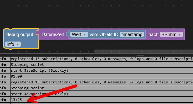

              So hab ich jetzt die richtige Zeit aus dem DP "timespamp" Da sollten jetzt halt noch die Minuten aus dem DP "Restzeit" hinzu
              DP Restminuten ist 55, ich bräuchte als Ergebnis also 14:20 Uhr

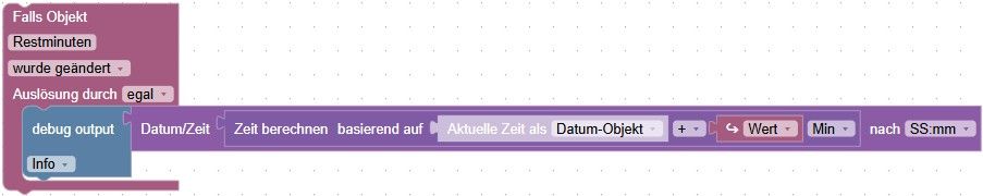

                @warp735 sagte: DP Restminuten ist 55, ich bräuchte als Ergebnis also 14:20 Uhr
                Mache es so wie gezeigt oder so:

                  Hi Paul, vielen Dank. Aber wo ist da der DP timespamp? Der DP timespamp kommt gleichzeitig mit den Restminuten reiin. Also zwei DP. Im timespamp steht dann aber nicht der aktuelle Zeitstempel. Also zum Beispiel um 13:40 kommen beide DP rein (alle 30min) und im timestamp steht 13:25 und im DP Restminuten die 55
                  Es bringt also nix die 55 min auf die aktuelle Zeit zu rechnen, sondern sie müssen zum timespamp addiert werden. Ist schwierig zu beschreiben.

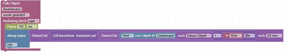

                    @warp735 sagte: im timestamp steht 13:25
                    In diesem Format und nicht die aktuelle Zeit? Dann versuche es so:
                    Die kurze Pause ist dafür da, falls die Restminuten vor dem Zeitstempel kommen.
