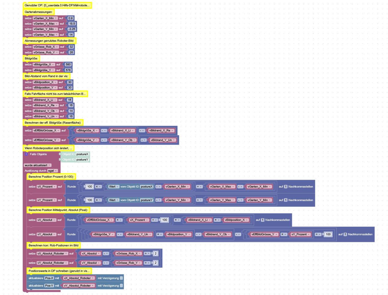

    Vielen Dank. Ich werde es ausprobieren, jedoch lässt sich der code nicht anzeigen, der Link tut nicht.
    Kannst du ihn hier einfügen?
    topsurfer
    #42
    @bug77 sagte:
    Sorry, Datei war fehlerhaft, jetzt sollte es gehen (Ziel speichern unter ...)
    • B Offline
      bug77
      #43
      leider immer noch nicht
        topsurfer
        #44
        @bug77 sagte:
        Was genau "geht nicht"? Leere Datei, geht der Import nicht, ...?
        Habe es gerade getestet, bei mir geht es
        (Speichern unter... (hat 102.858 Bytes) ... - Blockly Import => Korrekt)
        • B bug77
          tombox
          #45
          @bug77 Habe auch ein javascript Skript in die readme gepackt
          • B Offline
            bug77
            #46
            Es funktioniert. Hatte versucht es als Script zu importieren. Mein Fehler.
            Danke dir, ich versuch es jetzt auch mal zum laufen zu bringen :-)

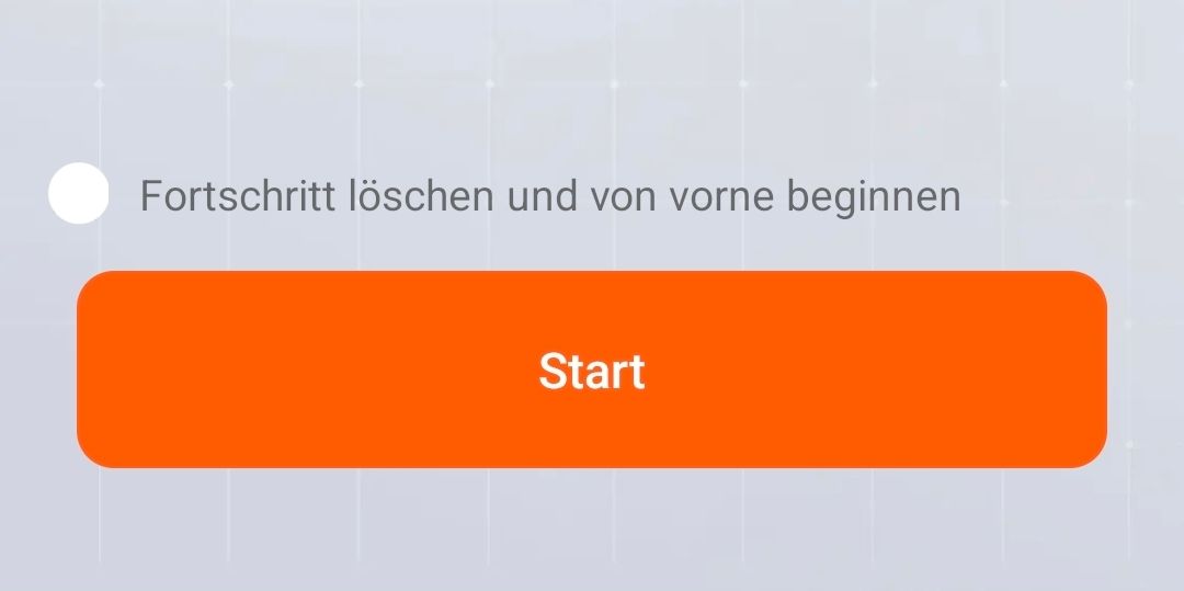

                  topsurfer
                  schrieb am zuletzt editiert von topsurfer
                  #49
                  gibt es die Option, diesen "haken" beim Start über den Adapter auch zu setzen, so dass er den Mähvorgang komplett ausführt und nicht den zuvor abgebrochenen fortsetzt ?
                  Oder welches Objekt (DP) muss ich mit welchem Wert belegen um das zu erreichen?
                  Und:
                  Ich sehe die Wochenmähleistung als DP (mowingWeekArea), aber nicht die gesamte Mähfläche und auch nicht die monatliche.
                  Seht ihr die Gesamt- und Monatsmähfläche? In der App sind diese Wert ja da.

                      topsurfer
                      #51
                      @tombox sagte:
                      @topsurfer Feature wünsche bitte bei navimow direkt https://github.com/segwaynavimow/NavimowHA/issues
                      Ich weiß, einmal versucht und am Ende waren 20 Minuten "Arbeit" weg und war in Github nicht zusehen...
                      Aber wegen dem "Fortschritt löschen, um "alles" zu mähen,
                      k.A. ob dies ein Feature-Request ist oder schon geht wenn man DP X auf Y setzt oder ... ? Daher hier.

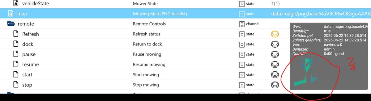

                            • RaspiUserR Offline
                              RaspiUserR Offline
                              RaspiUser
                              schrieb am zuletzt editiert von RaspiUser
                              #55
                              ... ich habe den Adapter (1.0.2) erfolgreich in Betrieb genommen, Danke an den Entwickler für seine Arbeit.
                              "Blöde" Frage: Wie kann ich die "map" z.B. in IrfanView oder in VIS anschauen ?
