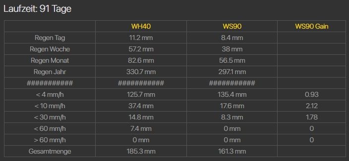

    Hat zwar nix mit ioBroker zu tun, aber einige hier setzten Ecowitt für Wetterdaten ein.
    Da meine alte Wetterstation (Froggit DP2000) vor einem Monat den Geist aufgegeben hat, habe ich mich nun für die WS90 entschieden.
    Diese ist mit einem Piezo Regensensor ausgestattet, zu dem es unterschiedliche Meinungen im Netz gibt.
    Deshalb habe ich noch zusätzlich den "Klappsensor“ WH40 geordert.
    Ecowitt verweist selber auf den WH40, wenn man genauere Werte haben möchte.
    Beide lasse ich jetzt nach Regenrate auswerten und werde diese Ergebnisse / Unterschiede hier regelmäßig zeigen.
    Vielleicht interessiert es den einen oder anderen von euch.
    Gestartet habe ich gestern damit.
    Bei "Regen Jahr" kommen die Werte für Januar und Februar noch von der Froggit DP2000.

      Update - Stand 31.3.26

          stenmic
          jetzt sind es schon fast 25 Liter Unterschied, nach 91 Tagen
