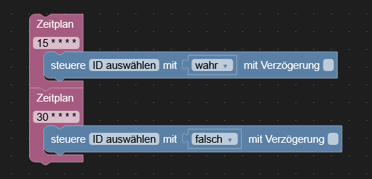

        So sieht es dann im Blockly aus:
        • Immer um 15 nach einer vollen Stunde AN
        • Immer um halb AUS

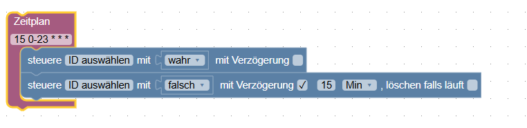

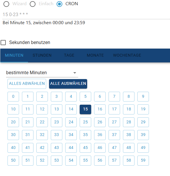

          So z.B.

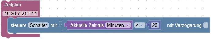

          • M michisa86888
            Hallo, vermutlich ein ganz leichtes Blockly aber ich bin hier auf dem Gebiet noch nicht ganz so fit.
            Ich möchte gerne einen Schalter 15min in der Stunde einschalten.
            Zum Beispiel 07:15-07:30 an, 07:30-8:15 aus, 08:15-08:30 an.... usw?
            Geht das z.B. über einen Zeitplan?
            @michisa86888 sagte: 07:15-07:30 an, 07:30-8:15 aus, 08:15-08:30 an.... usw?
            Version mit nur einem Zeitplan (CRON):
