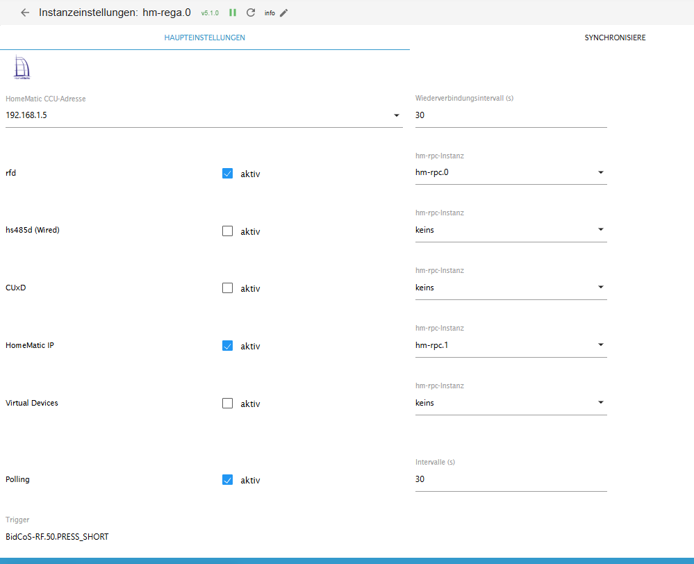

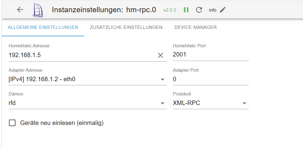

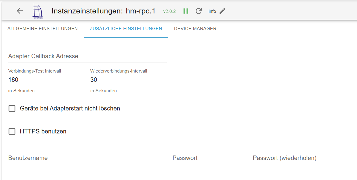

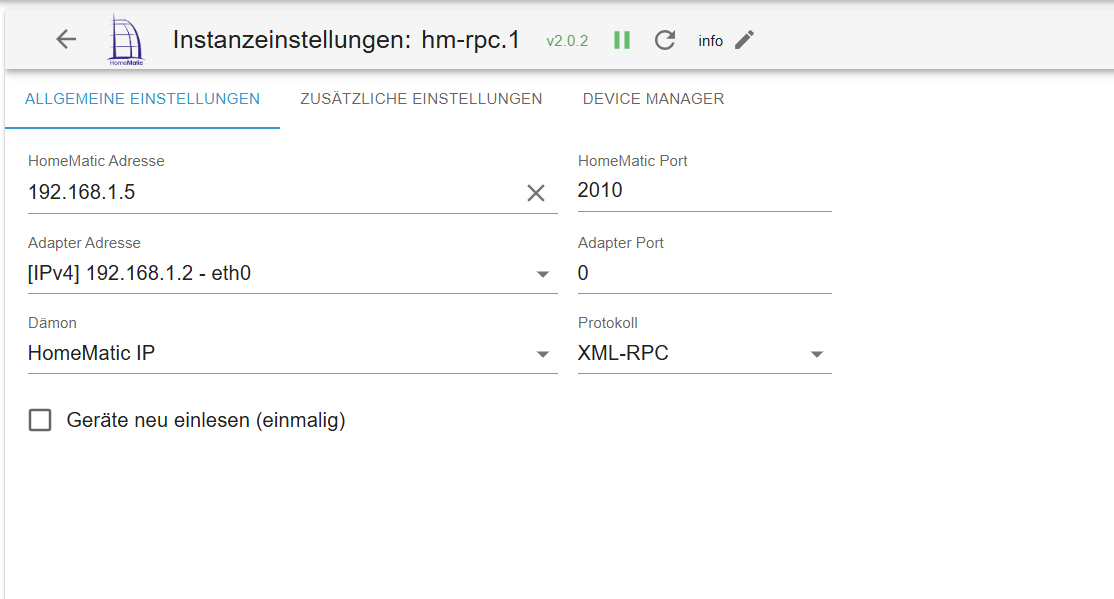

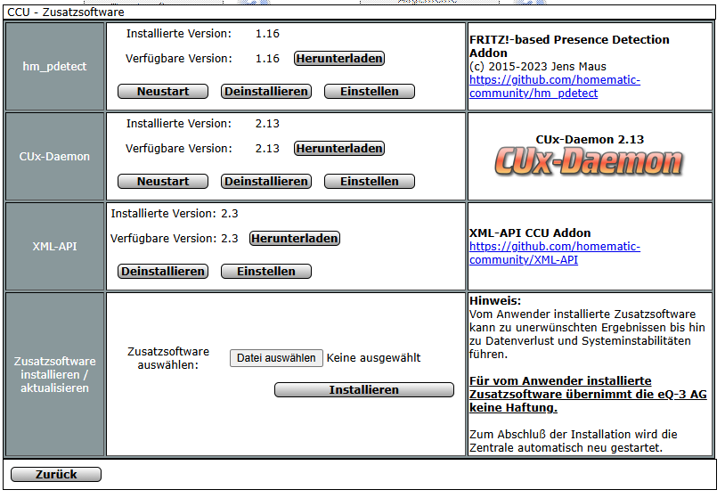

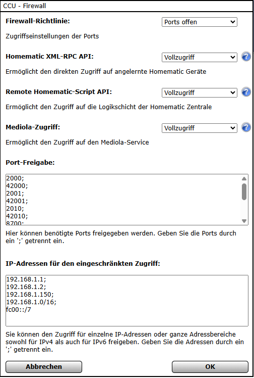

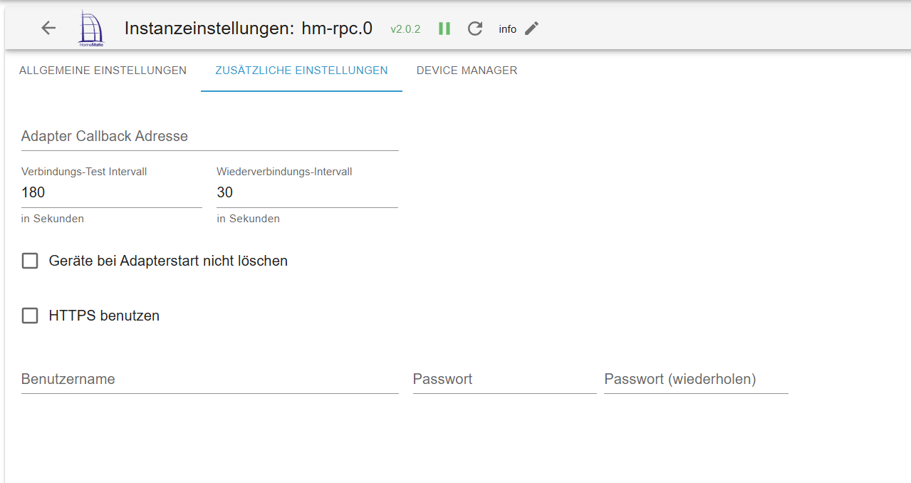

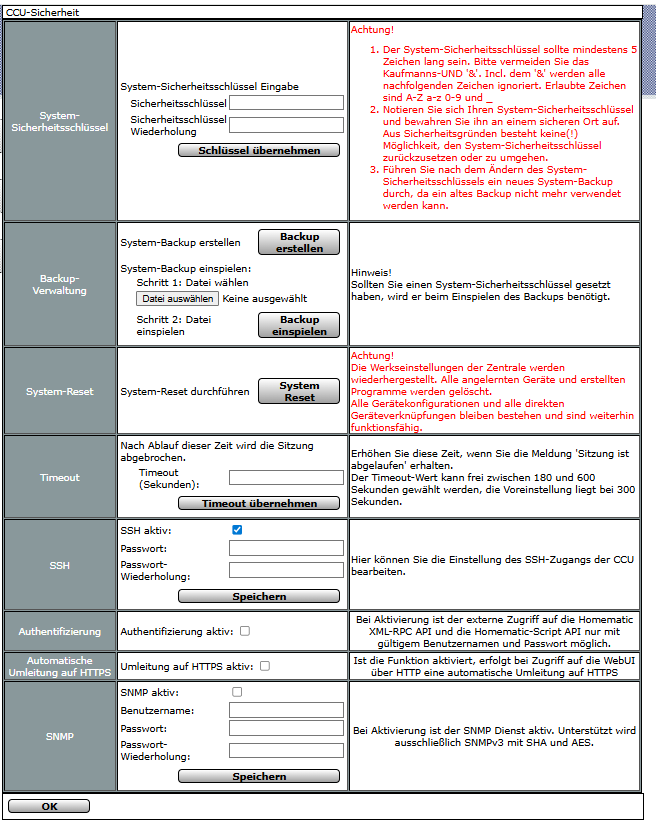

    Ich verzweifle langsam, das System lief mehrere Jahre einwandfrei in der Config. Seit einiger Zeit hängt es sich IObroker nach Stunden auf, auf Grund dessen habe die CCU2 wegen dem Fehler durch eine CCU3 getauscht da sich teilweise weder auf IObroker noch auf die CCU zugriff war.
    Habe komplette Neuinstallationen von IObroker gemacht, aktuell bin ich auf dem Stable Stand. Mit Backup ohne Backup immer nach einiger Zeit die Selben Probleme.
    Vielleicht hat jemand einen Tip was ich noch machen kann.

    • BoronsbruderB Online
      Boronsbruder
      Ich weiß ja nicht wen du als hm-rpc.0 und 1 ansprichst (homematicIP, CuxD, oder ähnliches)
      aber laut dem Debug des Iobroker sind keine Ports festgelegt:
      + system.adapter.hm-rpc.0                 : hm-rpc                : iobroker                                 -  enabled, port: 0
      + system.adapter.hm-rpc.1                 : hm-rpc                : iobroker                                 -  enabled, port: 0
      obwohl die beiden auf Ports lauschen?
      tcp        0      0 192.168.1.2:2001        0.0.0.0:*               LISTEN      1001       9505       1269/io.hm-rpc.0
      tcp        0      0 192.168.1.2:2010        0.0.0.0:*               LISTEN      1001       8596       1281/io.hm-rpc.1
      Aber ohne die configs des hm-rega und den hm-rpc.s wird es schwierig (für mich) zu helfen

        @Boronsbruder sagte in HM-RPC, HM-rega post request error: socket hang up:
        das ist auch korrekt!
        dann wird der selbe Port wie bei der CCU verwendet.
        @nick-night
        sinnvoll wäre auf jeden Fall das Syslog von der CCU anzusehen, wenn auch die CCU nicht erreichbar ist, dürfte dort die Ursache zu suchen sein.

          um das ganze beurteilen zu können braucht man:
          ccu:
          • screenshot firewall
          • screenshot systemsteuerung.sicherheit (Authentifizierung und Https)
          • Hast du viele Programme auf der ccu ?

            OK, doch zu wenig Infos. Da sich der Iobroker wieder aufgehangen hatte, hier nochmal aktuelle Logs. Leider schein der CCU log Zeitlich nicht so lang zu sein. Ich hoffe das hilft.
            Auf der CCU3 läuft nicht viel an Programmen, bis auf eine Alarmanlage und Waschmaschinen Überwachung. Alles aufgeteilt auf 15 Einzelprogramme, das Läuft aber schon bevor ich den IObroker vor Jahren aufgesetzt hatte und bis vor kurzem alles einwandfrei. Deswegen bin ich ja gerade überfragt. Habe seit Jahren nichts daran gemacht außer mal Upgedatet. Deswegen hatte ich auf ein Hardware defekt getippt und die CCU getauscht. Das selfsame ist das es über Stunden läuft und auf einmal hängt es sich weg.

              ccu-firewall
              Jede Menge Port-Freigaben, die du eigentlich nicht brauchst.
              Da du aber oben Vollzugriff hast, dürfte dies trotzdem funktionieren.
              Und auch die IP-Adressen für eingeschränkten Zugriff hast du viele drin; dürfte aber auch nicht ausschlaggebend sein, da du ja oben Vollzugriff hast.
              ccu-Sicherheit ist ok.
              hm-rega.0 sieht auch ok aus.
              hm-rpc.0 und hm-rpc.1
              Als callback habe ich die ip von iob drin; wenn ich richtig geschaut habe müsste dies bei dir 192.168.1.2 sein, richtig ?
              Kannst ja mal probieren; schaden tut es nicht.
              Insgesamt sehen die Einstellungen ok aus, an diesen dürfte dein Problem nicht herkommen.

                Ok trage ich noch das Callback ein. Sollte das nicht nur für Docker oder VM Maschinen sein?
                Die Firewall Eintragungen sind alle jetzt drin vom ausprobieren die letzten zwei Wochen. Hatte am Anfang die Ports Blockiert mit eingeschränkter Zugriff. Weil ich auch mal auf einem Raspi3 getestet habe und mit mehreren Ports ist das gewachsen, genau so wie der Vollzugriff und Ports offen jetzt.
