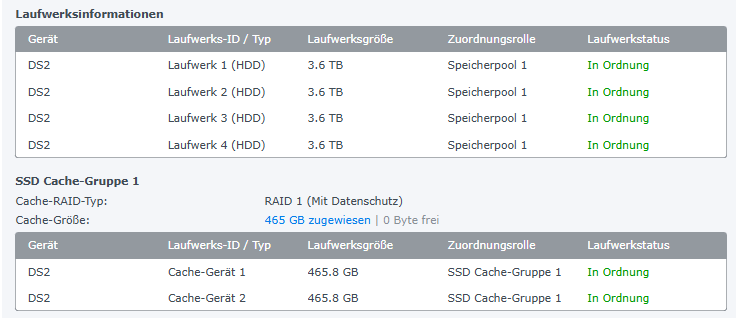

      @Mika-0 Habe auch eine 920+ auf der IOBroker läuft. Die M2 SSD wird in der 920+ als Cache benutzt. Ich denke nicht das die als eigenes Laufwerk eingestellt werden können.
      Gruß Udo
