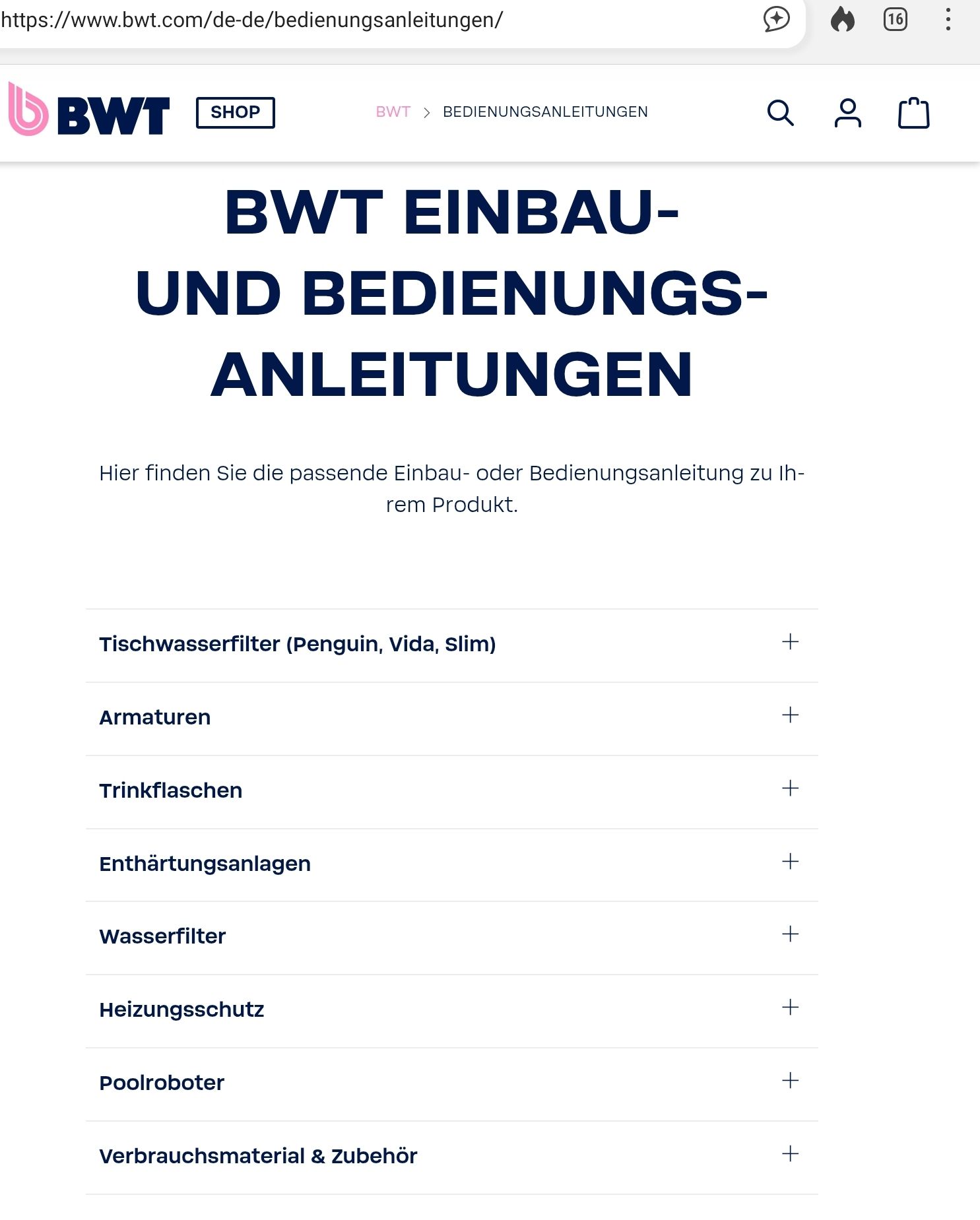

      auf der BWT Seite finde ich diese WP gar nicht
      Nach weiterer intensiver Recherche finde ich lediglich eine einzige BWT WP die zusätzlich zur Typenbezeichnung noch ein "connect" besitzt.
      Deren Betriebsanleitung ist nur auf französisch verfügbar
      und bietet eine APP-Steuerung an. sonst nichts.

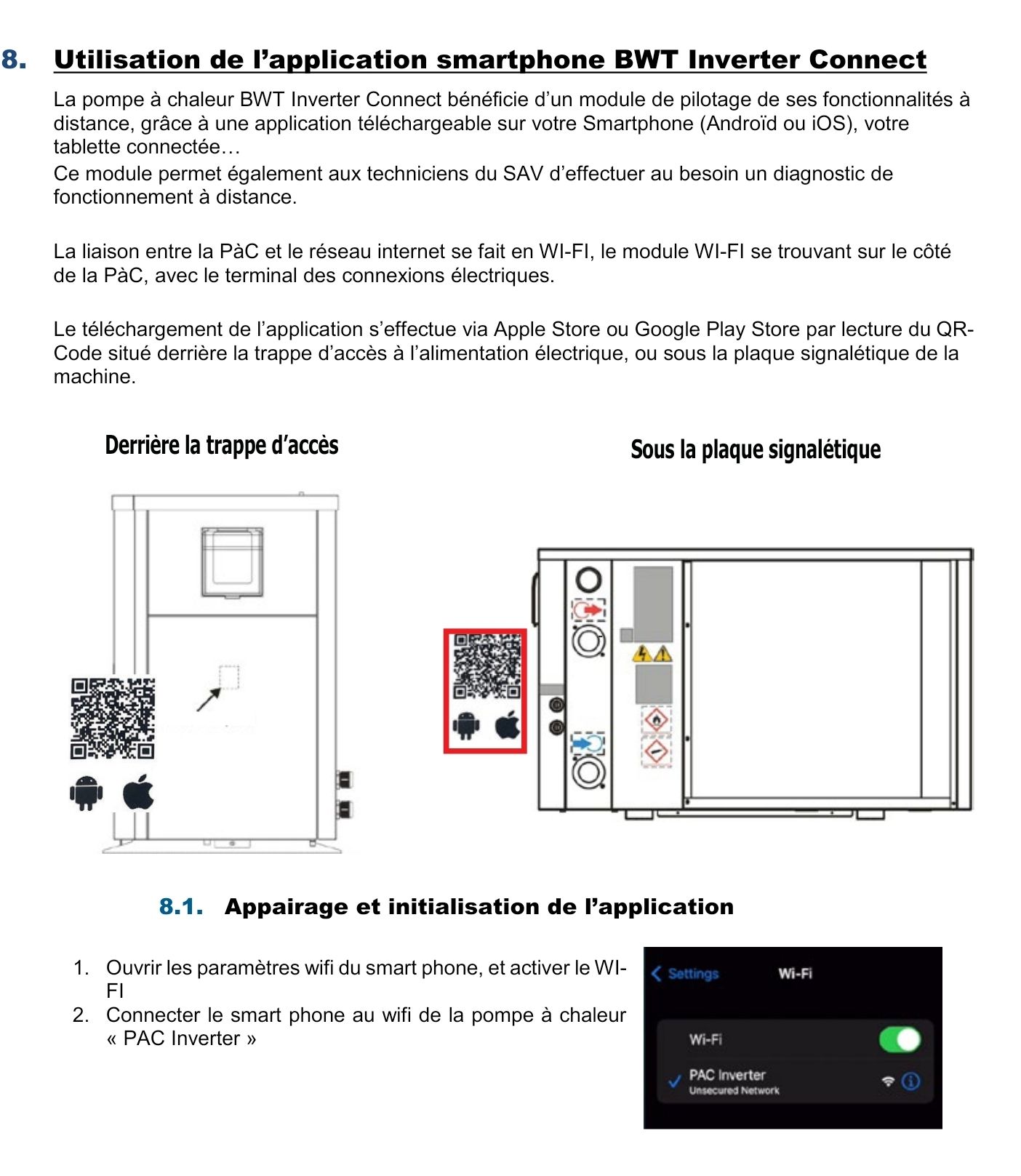

          DA gibts was zu der WP
          a91108.pdf

            Da das die SmartLife App ist könnte dieser Beitrag dir helfen:
            https://forum.iobroker.net/topic/68682/gelöst-ansprechen-eines-smartlife-geräts
