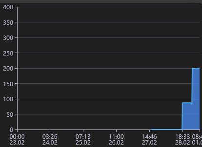

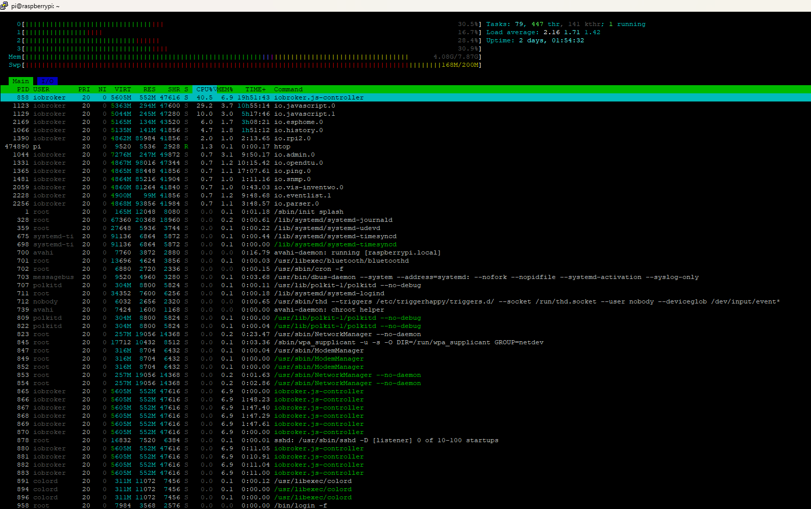

    bei mir füllt sich der Swap-Speicher nach kurzer Zeit (Neustart).
    Aktuell sind 200 MB Swap eingerichtet, was vermutlich eher knapp ist. Mich interessiert aber vor allem, warum sich der Swap überhaupt so schnell füllt und mein Pi nach etwa einer Woche deutlich langsamer wird.
    Nach Timern oder Skripten, die endlos laufen könnten, habe ich bereits geschaut, konnte dabei aber nichts Auffälliges finden.
    Wie kann ich gezielt herausfinden, ob ein oder mehrere Timer bzw. Prozesse ständig neu getriggert werden und dadurch Speicher belegen?
    Falls für die Analyse bestimmte Logs, Screenshots oder Systeminfos benötigt werden, sagt mir bitte konkret, welche Daten ich bereitstellen soll, da eure Glaskugel das sicher nicht weiß.

    • T tourer4778
      DIAG :

               Kernel: Linux 6.12.62+rpt-rpi-2712
         Architecture: arm64
      OS is similar to:
      Model           : Raspberry Pi 5 Model B Rev 1.0
      Docker          : false
      Virtualization  : none
      Kernel          : aarch64
      Userland        : 64 bit
      Systemuptime and Load:
      08:51:51 up 2 days,  1:47,  3 users,  load average: 0.99, 1.03, 1.14
      CPU threads: 4
      *** LIFE CYCLE STATUS ***
      Debian 'bookworm' is the current oldstable version. Please upgrade to the latest                                                                                                                                                              stable release 'trixie' in due time!
      *** RASPBERRY THROTTLING ***
      Current issues:
      Previously detected issues:
      *** TIME AND TIMEZONES ***
                    Local time: Sun 2026-03-01 08:51:51 CET
                Universal time: Sun 2026-03-01 07:51:51 UTC
                      RTC time: Sun 2026-03-01 07:51:51
                   NTP service: active
               RTC in local TZ: no
      *** Users and Groups ***
      User that called 'iob diag':
      pi
      HOME=/home/pi
      GROUPS=pi adm dialout cdrom sudo audio video plugdev games users input render ne                                                                                                                                                             tdev lpadmin gpio i2c spi iobroker
      iobroker
      HOME=/home/iobroker
      GROUPS=iobroker tty dialout audio video plugdev bluetooth gpio i2c spi
      *** DISPLAY-SERVER SETUP ***
      Display-Server:         false
      Display-Manager:        * lightdm.service - Light Display Manager
      Desktop:
      Session:                tty
      *** MEMORY ***
      Mem:            8.5G        4.8G        235M        1.7M        3.7G        3.7G
      Swap:           209M        207M        2.1M
      Total:          8.7G        5.0G        237M
      Active iob-Instances:   42
              8063 M total memory
              4537 M used memory
              4020 M active memory
              3149 M inactive memory
               224 M free memory
               133 M buffer memory
              3365 M swap cache
               199 M total swap
               198 M used swap
                 1 M free swap
      top - 08:52:15 up 2 days,  1:47,  3 users,  load average: 1.25, 1.09, 1.16
      Tasks: 224 total,   1 running, 223 sleeping,   0 stopped,   0 zombie
      %Cpu(s):  0.0 us,  0.0 sy,  0.0 ni, 75.0 id, 25.0 wa,  0.0 hi,  0.0 si,  0.0 st
      MiB Mem :   8063.1 total,    233.4 free,   4534.8 used,   3493.6 buff/cache
      MiB Swap:    200.0 total,      2.0 free,    198.0 used.   3528.2 avail Mem

      Zum Thema:
      for file in /proc/*/status ; do awk '/VmSwap|Name|^Pid/{printf $2 " " $3}END{ print "" }' $file; done | sort -k 3 -n -r | head
      kannst du schauen, welche Prozesse im swap liegen.
        DIAG :

          AsgothianA Offline
          AsgothianA Offline
          Asgothian
          @tourer4778 Auffällig ist:
          • der Swap läuft voll, aber auf deinem top und im iob diag sind fast 50% speicher frei.
          • du hast einen DisplayManager laufen, obwohl du nicht ins grafische UI bootest.
          Meine Vermutung: Backitup nutzt beim backup sehr viel Speicher, und füllt damit den Swap.Bei 18000+ Objekten und 14000+ states könnte das sein.

            Arbeitsspeicher :
            Swap :
            H Offline
            H Offline
            hoschi2007
            @tourer4778 sagte in Swap Speicher füllt sich nach kurzer zeit:
            Swap :
            Wie und womit hat du denn die Daten und die Grafik erzeugt? Gibt es für Swap einen DP in iobroker?

              da_Woody
              @hoschi2007 sieht nach grafana aus.
              Die DPS bekommst wenn du das Gerät mit dem richtigen Adapter überwachst.
              gruß vom Woody

                tourer4778
                @hoschi2007 sagte in Swap Speicher füllt sich nach kurzer zeit:
                rpi2 Adapter hat den Datenpunkt.
                Ich werde mich die Woche nochmal damit beschäftigen und dann die anderen Dinge die hier beschrieben sind angreifen.
                Melde mich dazu noch einmal.
