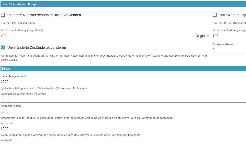

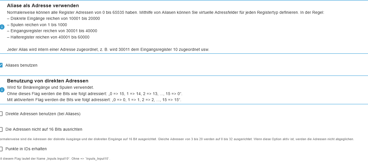

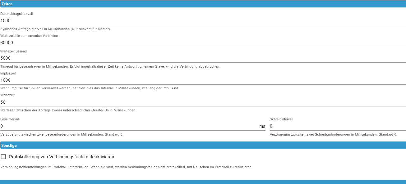

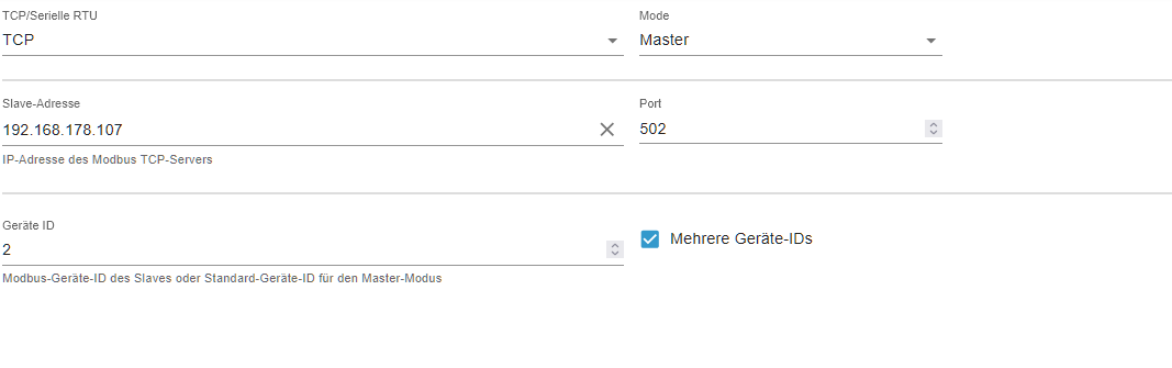

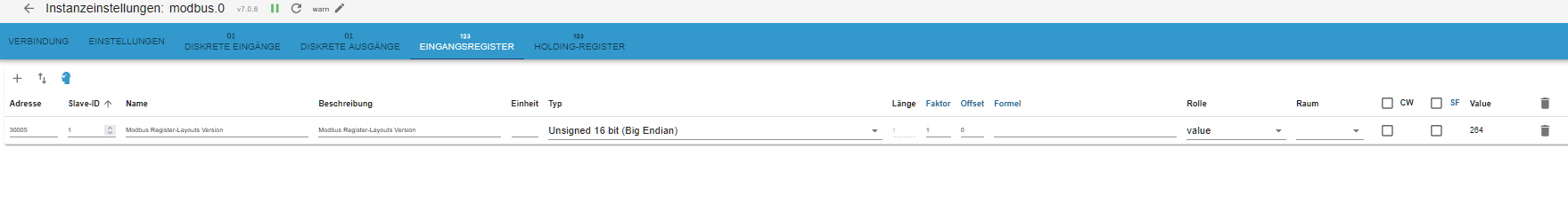

    Hallo zusammen, Ich versuche Vergeblich meine Heidelberg Wallbox (Senec gelabelt)
    mit meinem Iobroker zu verbinden.
    Meine Einstelleungen sind die Folgenden:
    Wallbox ist fellower S5/4 Off
    Busadresse 1 S4/1,2,3 Off S4/4 On
    Abschlusswiederstand ein S6/2 On
    Adapter ist von Waveshare ( wurde mehrfach im Forum als Funktionierend deklariert.
    Ich bekomme nach dem Starten Modbus instanz am Iobroker kurz das register eingelesen.
    (kurz grün) wird dann Orange und bleibt Orage.
    Habe es mehrfach getestet. der wert wir Eingelesen, aber nur beim Start.
    habe mir die Adresse 30005 zum Test angelegt.
    Die Wallbox durchgehend das sie verbindungsschwierigkeiten hat und nicht verbunden ist.
    Bin über jede Hilfe dankbar.
