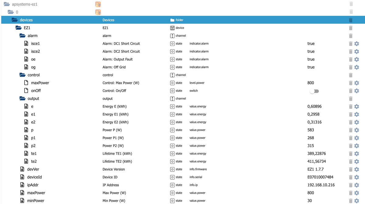

    Was der Adapter aktuell kann
    • Auslesen der Gerätedaten (Leistung, Energie, Spannung usw.)
    • Auslesen von Alarm‑ und Statusmeldungen
    • Steuerung von:
      • Maximalleistung (W)
      • Ein/Aus (On/Off)
    • Automatische Geräteerkennung
    • Strukturierte Objektanlage unter devices.<devId>.*

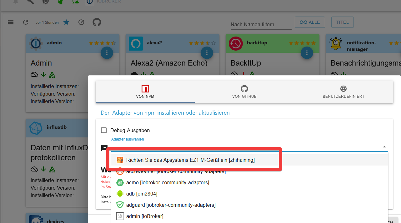

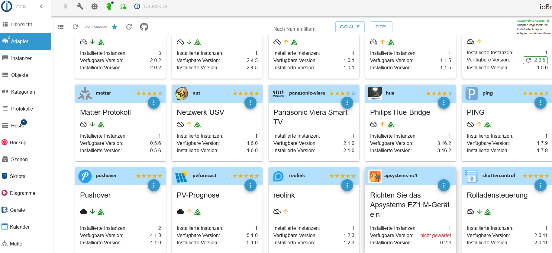

      Einen Verbesserungsvorschläge hatte ich aber:
      Kannst du den Namen evtl. ändern?
      Scheinbar heißt der aktuell "Richten Sie das Apsystems EZ1 M-Gerät ein".
      Daher scheint er in der Übersicht der Adapter nicht am Anfang bei "A" zu stehen. Bei mir steht er zwischen (R)eolink und (S)huttercontrol
      Viele Grüße

        @black.falcon87 sagte in Test Adapter apsystems-ez1 v0.2.4 GitHub/Latest:
        Da würde ich eher empfehlen, beim Admin ein Issue zu eröffen und anzuregen, dass die Sortierung nach den Adapternamen erfolgen soll und nicht nach den Beschreibungen.

          Das fällt dann auch nur auf, wenn Entwickler unterschiedliche Benennungen bei "name" und "titleLang" nutzen.
          Bambu würde man auch eher unter "B" als unter "I" vermuten.
          Wie @thomas-braun es schon geschrieben hat, das ist ein Admin-Adapter Thema. Da haben wir Entwickler keinen Einfluss.

            @Thomas-Braun sagte in Test Adapter apsystems-ez1 v0.2.4 GitHub/Latest:
            @skvarel sagte in Test Adapter apsystems-ez1 v0.2.4 GitHub/Latest:
            Oh das wusste ich nicht. Danke für die Info.
