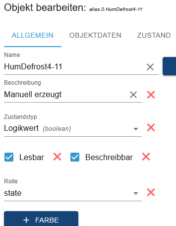

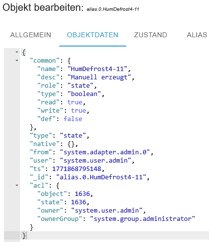

    Hy,
    hab unter Alias alias einen Datenpunkt angelegt um damit eine Logik zu bauen.
    Nun erhalte ich in den Protokollen die Fehlermeldung "has no target" und manchmal sogar als Alarm.
    Was habe ich falsch gemacht? Wie kann ich den Fehler korrigieren?
    ich hoffe jemand kann mir weiterhelfen - konnte in der Suche leider nichts finden.

      @goudi sagte in Fehlermeldung Alias alias.0.xxx has no target 5:
      je nachdem wie du den alias anlegst ist das normal.
      da steht bestimmt mehr

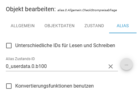

      Wenn du im 4. (nicht gezeigten) Reiter noch nichts eingetragen hast.
      Dort liegt der eigentliche Alias
      • MartinPM Abwesend
        MartinPM Abwesend
        MartinP

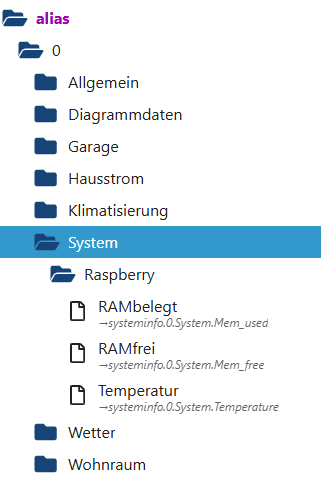

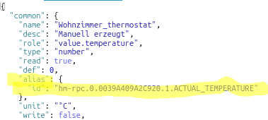

        Sieht man schon im JSON, dass es da keine Referenz auf einen "aliasifizierten" Datenpunkt gibt ...
        Hier ein Beispiel eines alias von mir mit einem Verweis auf einen Datenpunkt

                      • G Offline
                        G Offline
                        goudi
                        ok, ich melde mich dazu, um den oben genannten Fragen Antwort zu geben!
                        ok, unter Alias steht bei mir tatsächlich nichts:
                        ich verwende den Datenpunkt um einen "logischen" Zustand zu speichern - vielleich kann ich das auch anders besser lösen? Bin nicht so gut im Programmieren- hier mal das Blockly.
                        HomoranH CodierknechtC 2 Antworten Letzte Antwort
                            dafür ist der Bereich 0_userdata.0 gedacht!
                            Dort werden eigene Datenpunkte angelegt.
                            in alias.0 nur Datenpunkte, die demn Wert eines anderen Datenpunktes verändert speichern oder senden wollen.
                            Dieser Refenzdatenpunkt fehlt dir natürlich

                                    • MartinPM Abwesend
                                      MartinPM Abwesend
                                      MartinP
                                      Dann muss man den Alias-Datenpunkt nur noch auf den Userdata-Datenpunkt umbiegen, und ist fertig ...
                                      was immer du damit meinst.

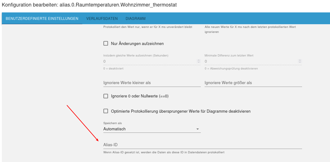

                                      Weiteres Loggen in History?
                                      dafür gibt es den history alias.
                                      Ich habe im Wohnzimmer den Comet-Dect Thermostaten abgebaut, und dort meinen neuen HMIP-Thermostaten angeschraubt ...
                                      Es gibt Aliase für den Thermostaten Wohnzimmer
                                      Die zeigten vorher auf Datenpunkte des Comet-Dect-Thermostaten für Soll-Temperatur und Ist-Temperatur...
                                      Die Einträge in "Alias Zustands ID" habe ich "umgebogen" auf die entsprechenden Datenpunkte des HMIP-Thermostaten im HM-RPC-Adapter...
                                      Ich hoffe zumindest das ist ein übliches Vorgehen...
                                      Influxdb ist in den beiden Aliasen aktiviert... Die "measurements" für die Influxdb haben kein Alias
                                      Das ist der einfache Fall einer 1:1 Umkonfiguration von Aliasen, wenn eine Hardware getauscht wird ...
                                      Wenn etwas erweitert wird, z. B. Wechselrichter hinzukommen, kann es sein dass das Alias "Gesamt-Solar-Leistung" gar nicht mehr durch EINEN vorhandenen Datenpunkt ermittelt werden kann, sondern man erstmal über die Momentan-Leistungen der verschiedenen Wechselrichter summieren müsste...
                                      Da ist die Frage, ob man das Alias entfernt (da nicht mehr mit einem Wechselrichter-Datenpunkt in "Alias Zustands ID" ermittelbar).
                                      Oder ob man bei "Alias Zustand ID" einen neu erstellten Userdata-Datenpunkt einträgt, der per Script mit den aufsummierten Werten der einzelnen Wechselrichter gefüttert wird ...
                                      Ob man jetzt das Alias leben lässt, oder löscht, hängt sicher davon ab, was man alles auf dieses Alias schon aufgebaut hat ...
                                      Wenn man direkt unter dem Pfad des Alias in der Influx Datenbank Datenreihen erzeugt hat (ohne auf dem Weg wiederum ein Alias zu verwenden) würden die datenreihe dadurch ja nicht mehr weiter gefüllt werden.
                                      Ein weiterer Punkt wäre ja wie viele Scripte und Vis Views auf das Alias verweisen ...
                                      Im Zweifel würde ich aus angeborener Faulheit und Angst vor vergessenen Scripten / Views den Weg des geringsten Widerstandes gehen, das Alias bestehen lassen, und es nicht ausmerzen und alles direkt auf den neuen Userdata Datenpunkt umstellen, ...

                                        @MartinP das sind alles valide Beispiele für Datenpunkte unter alias.0 mit einem gültigen Referenz-DP
                                        • G Offline
                                          G Offline
                                          goudi

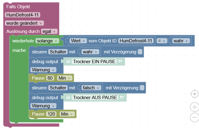

                                          uff, vielen Dank für die vielen, wertvollen Beiträge.
                                          Hab den Datenpunkt einfach unter "userdata.0.xxx" angelegt - und die Programmierung in Blockly angepasst - nun gibt es keine Fehlermeldungen mehr und der Code funktioniert - wie er soll - naja - ist ja nun auch nicht so komplex.
                                          Somit ist für mich das Thema "erledigt" - Wer noch gerne weiter diskutieren möchte kann dies gerne tun - ich sage an dieser Stelle aber erst einmal vielen Dank für alle so wertvollen beiträge.
                                          lg Goudi
