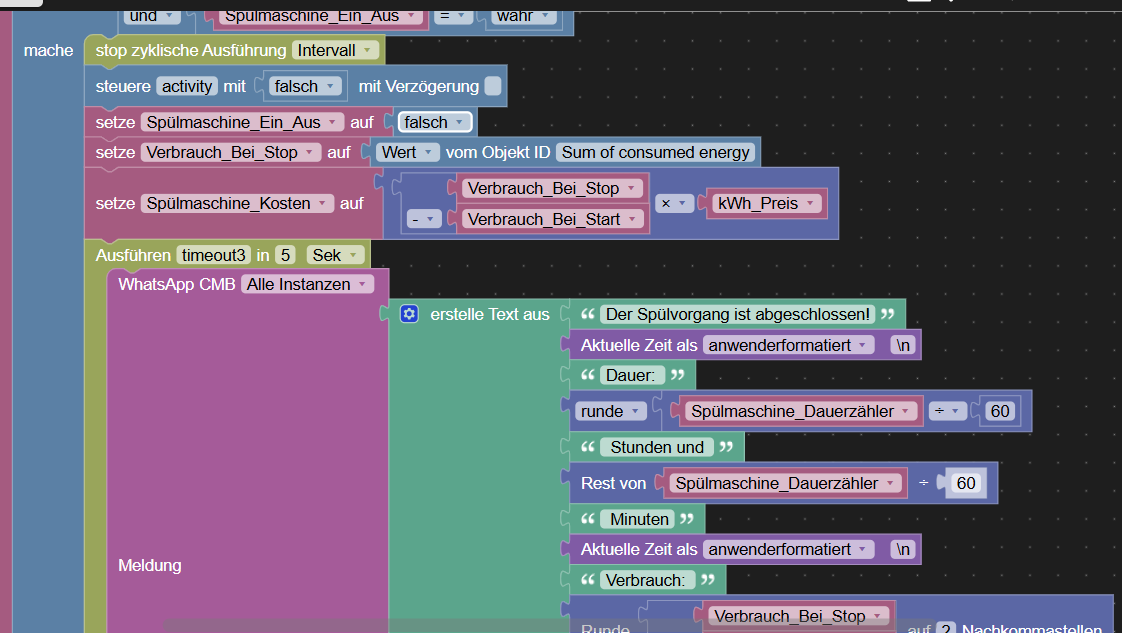

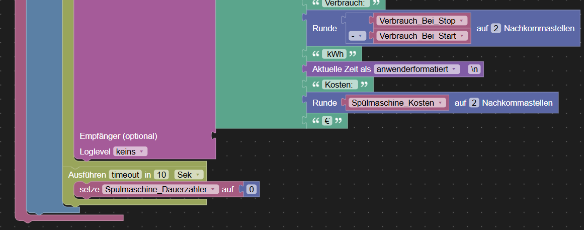

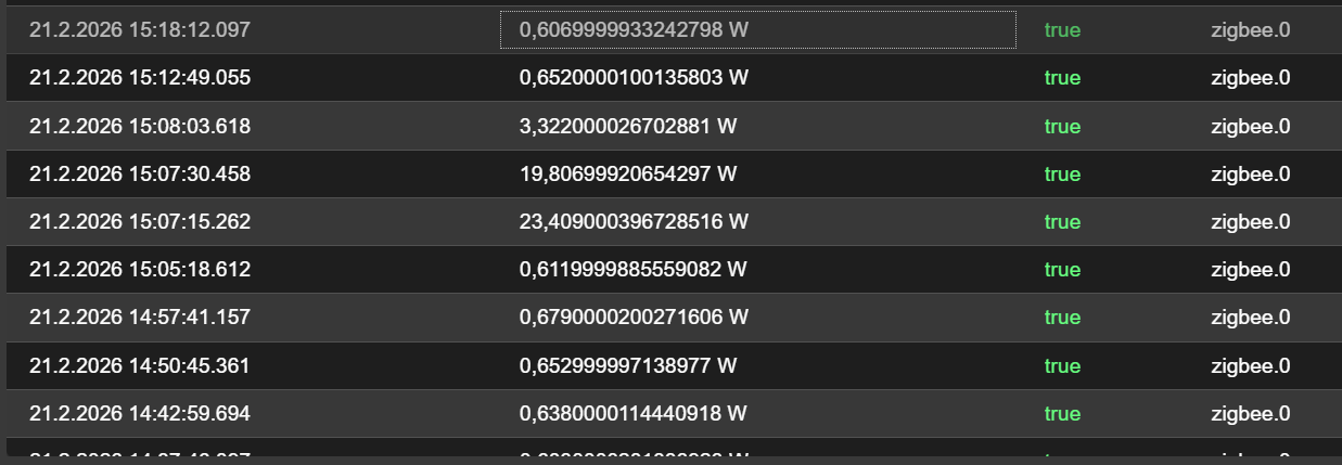

    Hi zusammen,
    ich habe ein Problem mit meiner Spülmaschinen-Erkennung über die Leistungsaufnahme (ioBroker / Blockly).
    Der Start funktioniert zuverlässig (ab ca. ≥ 8 W).
    Das Problem ist die Ende-Erkennung:
    Meine Spülmaschine fällt während des Programms zwischendurch auf ~0,6–0,7 W und bleibt dort auch länger, bevor sie nochmal kurz auf 20–30 W hochgeht und erst danach endgültig wieder auf ~0,6 W zurückfällt.
    Wenn ich den Schwellwert niedrig setze (z.B. ≤ 0,2 W), wird der Spülvorgang nie beendet, weil dieser Wert nie erreicht wird.
    Wenn ich den Schwellwert höher setze (z.B. ≤ 1 W), wird der Vorgang viel zu früh beendet, nämlich schon bei dieser Zwischenphase.
    Hat jemand eine saubere Lösung, um dieses Verhalten zuverlässig zu erkennen?
    Danke!
    Sorry, für die schlechten Images, sitze gerade am Laptop.
    OliverIOO HomoranH Samson71S 3 Antworten Letzte Antwort

          @ltsalvatore sagte in Spülmaschine Ende-Erkennung per Leistung:
          du kannst dich auch näher an den geringen Unterschied heranaarbeiten.
          ganz oben in der Liste sehe ich eine 0.60..., die sonst nicht auftaucht.
          da müsstest du mal genau hinsehen.
          Ansonste, so wie @oliverio schreibt die Phasen benennen, und sozusagen zwei Endeerkennungen einbauen.
          Bei der ersten Erkennung dann erst die zweite scharf stellen.
          Mit variablen: erstePause beim Start des ersten Abfalls auf true stellen, und den zweiten Abfall prüfen ob das bereits passiert ist.

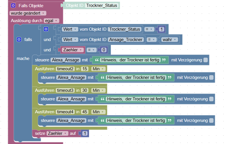

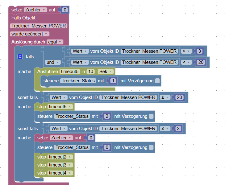

                ich habe das so gelöst:
                Den Timeout im ersten Teil entsprechend anpassen.
                Status 1 (Trockner fertig) wird erst dann gesetzt wenn die Leistung für Mindestens 10 Sekunden anliegt. Steigt sie
                wieder wird der Zähler zurückgesetzt. Status 2 = Trockner läuft, Status 3 = Trockner fertig.
