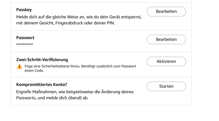

      2FA aktiviert?
      • F Offline
        F Offline
        Frank_y
        schrieb am zuletzt editiert von Frank_y
        nein bisher keine 2FA aktiviert:
        aber es wird ein Code abgefragt (über SMS, Whatsapp oder AmazonAPP)
        Muss 2FA aktiviert werden?

          @Frank_y sagte in alexa2.0 verbindet sich nicht mehr (v3.27.4):
          Ja.

            2FA wurde bei amazon aktiviert.
            Anmeldung über den Adapter scheint auch zu funktionieren:
