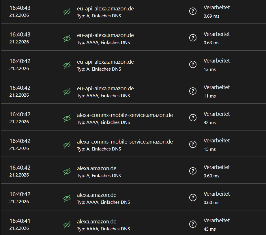

                    kann mir jemand sagen, welche Verbindung auf die 'white-list' muss, damit die Cookie-Aktualisierung zukünftig wieder läuft:

                      BananaJoeB Online
                      BananaJoeB Online
                      BananaJoe
                      @Frank_y wie wäre es wenn du dem ioBroker-System einfach einen externen oder ungefilterten DNS gibst? Von dem System aus sollte eigentlich ja nichts böses passieren bzw. es profitiert von einem Werbeblocker eher so semi gut.
                      Meinen Alexa-Systemen wie den Lautsprechern oder den FireTV-Sticks habe ich deshalb z.B. per DHCP auch einen externen DNS gegeben damit es keine Probleme bei Updates etc. gibt.
                      Die Handys etc. haben dann mit Blocker.
