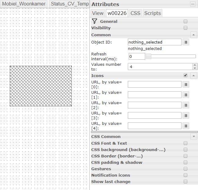

      Hi pcjogi
      Jah das geht mit dem widget Image 8 :D

        Vielen Dank, Das hat soweit funktioniert. Ich habe aber noch eine Zusatzfrage:
        Wenn ich keine Zahlen in den Datenpunkten habe, sondern Text und ich möchte dazu ein entsprechendes Image anzeigen. In dem Widget findet "nur" der Vergleich auf Zahlen statt.
        Gibt es ein Widget in dem ich so etwas realisieren kann? Wunsch wäre so etwas wir BaseURL http://iobroker/images/[string aus Datenpunkt].svg
