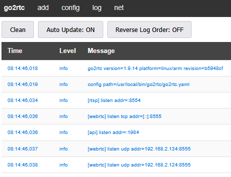

        Was steht denn im log von go2rtc ?
        Kannst du von dem go2rtc Rechner die Kamera erreichen? Ping ?

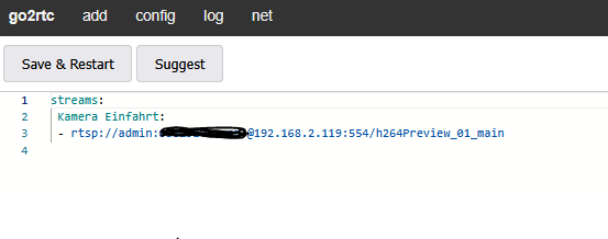

          Es ist alles eingerichtet, aber ich bekomme den Stream nicht her.
          Wenn ich den VLC Player hernehme und die Streaming URL eingebe, geht der Stream
          Hier meine Config:
          wendy2702W Offline
          wendy2702W Offline
          wendy2702
          @Hans_M sagte in Reolink über go2rtc in VIS einbinden:
          Hier meine Config:
          Entferne mal das „-„ Zeichen vor dem link

            @wendy2702 im Log steht nur folgendes:
            und wenn ich den Bindestrich weglasse erscheint folgendes, wenn ich den Stream aufrufe:

              @Hans_M
              1. Du schreibs Oben dass du folgende URL nutzt.
              rtsp://admin:111111@192.168.0.110:554/h264Preview_01_main
              aber in deiner Config nutzt du eine andere IP Adresse.
              1. Versuche deine Config in einer Zeile zu schreiben.
                Etwa so.
              Kamera Einfahrt:  rtsp://admin:111111@192.168.0.110:554/h264Preview_01_main
              Vergiss nicht zu speichern.

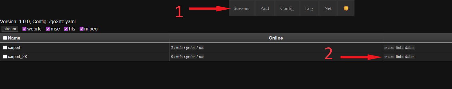

              Dann gehest du auf Streams Reiter.
              Dort auf deine Stream klicken, dann öffnet sich eine andere Seite mit deinen Kamera Stream.
              Die Adresse musst du dann kopieren und in VIS eintragen.

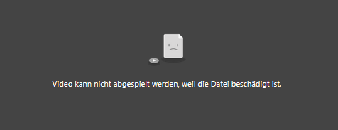

                Ich habe den Stream mittlerweile in meine VIS gebracht...das komische ist jedoch, dass er manchmal funktioniert und manchmal bleibt der "Bildschirm" schwarz. Evtl. liegt es an einer zu geringen Verbindungsgeschwindigket?!

                  Bestimmte Video-Formate, die VLC problemlos schluckt, verweigern die Browser. Habe bei meinen Kameras auch fummeln müssen.
                  Bevor ich einen im Vis-View eingebetteten Stream teste, schaue ich mir in der Regel die Stream URL selber im Browser direkt an.
                    Um dazu etwas sagen zu können wäre es wichtig zu wissen:
                    A) wie du den Stream jetzt in die Vis gebracht hast
                    B) worauf (Hardware/Software) deine VIS läuft.
                    Ich habe das Problem mit derzeit 4x Reolink über go2rtc nämlich nicht.
