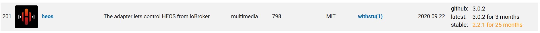

      Bin nicht sicher ob / inwieweit der HEOS Adapter noch gewartet wird.
      Es gibt seit Monaten eine neuere Version - allerdings erfolgt kein Update-Request für das Stable Repository.
      https://github.com/withstu/ioBroker.heos/issues/443

          Release 3.0.2 ist im LATEST verfügbar:
          Musst ggF das Repo umstellen oder "von npm installieren" im UI auswählen.
          Über einer nur auf LATEST veröffentliche Release kann ich nichts sagen. Offiziell ist die damit nurm im BETA Status. Kann ja sein, dass da was faul ist und er Dev die deswegen bewußt nicht ins STABLE Repo entläßt.

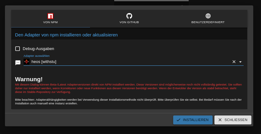

            @Wolf-B sagte in HEOS und sayit Adapter:
            Bei den Adaptern kann man ja auch "eine bestimmte Version" installieren, da erscheint die in Guthub angegebene Version 3.02 nicht
            Aber da:
            • W Offline
              W Offline
              Wolf-B
              OK, das versuche ich mal
