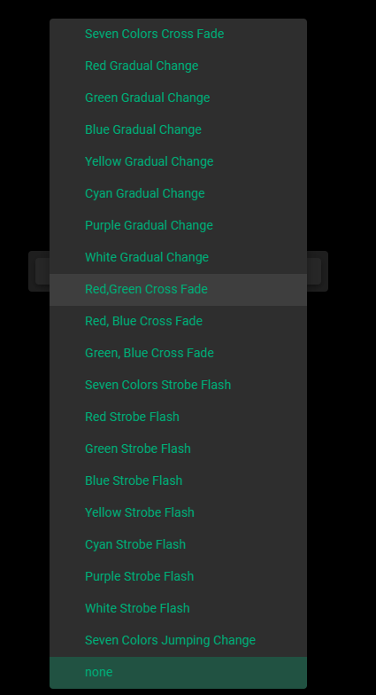

                    @skvarel das wäre geil, ich denke das der editor abstürzt weil die liste echt lang ist

                        Ja, bei mir hängt sich alles auf. Ich habe rund 90 Einträge in einem Dropdown. Das macht keinen Spaß.
                        Ich habe gerade mit @jkvarel gesprochen. Ich lege gerade ein Issue bei uns an, er will sich das dann angucken.
                        Meine Idee ist, ein einfaches Dropdown mit dem Inhalt des Datenpunkt. Die einzelnen Werte brauchen nicht im VIS-Editor editierbar sein. Lediglich die Textfarbe und ggf. Highlightfarben.
                        Alle Werte stumpf aus dem Datenpunkt holen und in beide Richtungen.
                        Das Widget sollte in beide Richtungen funktionieren.
                        • Wenn ein Wert im Dropdown ausgewählt wird, soll der Wert im Datenpunkt gesetzt werden;
                        • Wenn sich der Datenpunkt ändert, soll das Widget den Wert anzeigen;
                        Mal gucken, was er da machen kann :)

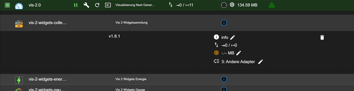

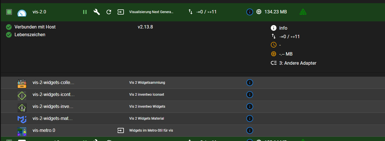

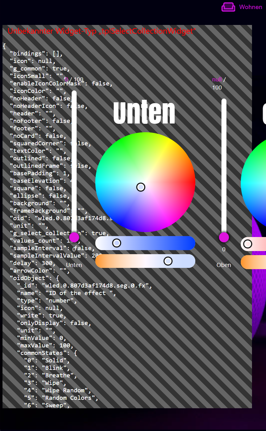

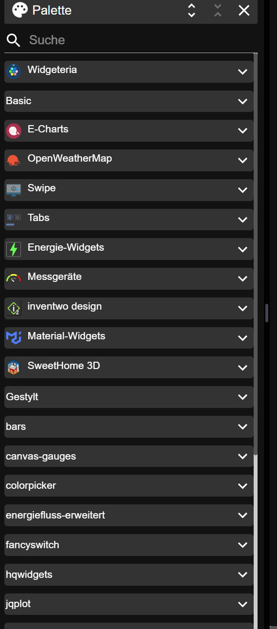

                                  @carsten04 würde ich gerne kann ich aber nicht. Ich hatte noch ein wenig damit rum probiert und diese "Radio" widget genommen, der hat mir leider ein Riesen Fenster über den gesamten Bildschirm gelegt so das ich nichts mehr ändern und zurücksetzten konnte. mir blieb dann nix anderes übrig den Adapter wieder zu löschen und dann konnte ich das widget auch wieder löschen. wenn ich ihn nun installiere taucht er auch gar nicht mehr auf in editor. f87439ee-cbae-45d5-b369-9161eb020280-image.png 9d3199b5-55db-4c3c-9311-8200b96aaeaf-image.png
                                  • D denjo

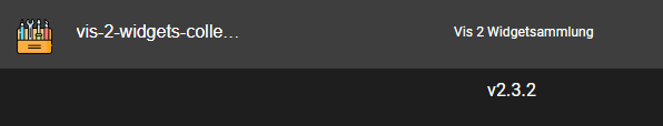

                                    @denjo Ich hab v2.3.2
                                    skvarelS 1 Antwort Letzte Antwort
                                    • M MCU

                                          jetzt hat es geklappt aber
                                          v. 2.3.2 und jetzt musste ich ihn wieder löschen damit mein editor wieder läuft. im log steht nix im debug von vis2
