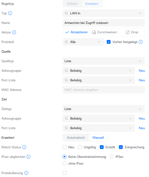

                @stenmic Du benötigst folgende Firewall-Regel damit das funktioniert:

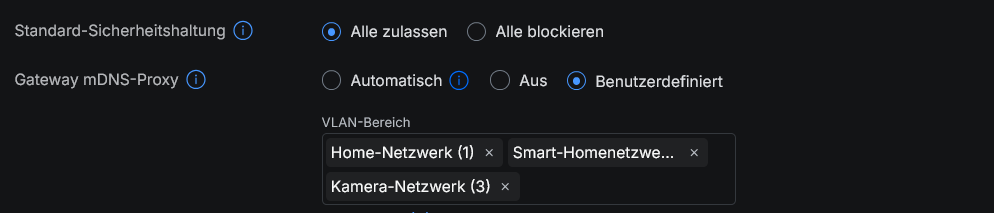

                  Bin auch frisch auf Unifi-Netzwerk umgestiegen. Bei mir geht der Ping an Alle Vlans duch
                  Schau mal unter
                  https://ip/network/default/settings/networks
                  nach , ob das so steht
                  gruss emil70
