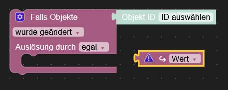

    Hallo Zusammen!
    Eines meiner Skripte lief bisher einwandfrei. Seit ein paar Tagen spinnt es.
    Um dem Fehler auf die Spur zu kommen habe ich einen Debug eingesetzt um zu sehen ob der Trigger (Türsensor) vielleicht spinnt. Das sieht also so aus:
    Nun sehe ich bei den Objekten, dass sich der Zustand beim Öffnen/Schließen wirklich ändert aber im Log steht das:
    Habe ich den "Prüfe"-Baustein nicht richtig verstanden oder liegt es vielleicht doch nicht an mir?
    Vielen Dank im Vorraus!

      @Fibricus sagte in Denke ich falsch???:
      Du hast den "Objekt" Baustein falsch verstanden.
      Was Du brauchts ist hier "Wert von Objekt" ... und nicht das ganze Objekt.

        @Codierknecht sagte in Denke ich falsch???:
        oder besser den Triggerbaustein "Wert"
        @fibricus und unter prüfe muss eine Bedingung sein.
        Ausser Haustür ist ein bool und du prüfstcauf true

            Peinlich, peinlich!!!
            Da hatte ich wohl einen Knoten im Hirn.
            Nun tut's.
            Mal sehen ob ich jetzt dem Fehler auf die Spur komme!
            Schon mal vielen Dank für die schnelle Hilfe!
