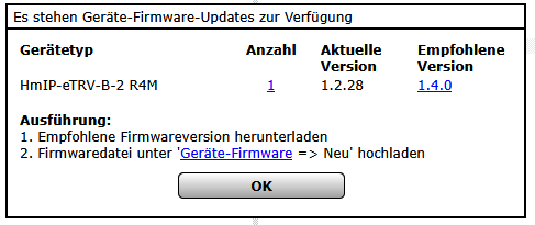

      dann bist du ja schon mit der "HmIP Cloud" verbunden vor der du so viel Angst hast.
      Cloud ist mir egal - hauptsache, die Geräte funktionieren noch, wenn die Cloud irgendwann einmal abgeschaltet wird.
      Aber nach dem Screenshot würde ich erstmal bezweifeln, dass ich das Update über die Cloud erhalte.
      Ich habe es nach dem obigen Screenshot lokal auf meinen PC heruntergeladen, und dann nach OpenCCU hochgeladen. Von dort aus wird es gerade Bit für Bit über den Äther an den Thermostaten getrommelt ....
      Die Releasenotes auf der Download-Seite sahen so aus, als ob es eine gute Idee wäre, das Update zu installieren....

        @MartinP sagte in Erfahrungen OpenCCU, Gerätepairing:
        korrekt, deswegen hatte ich sie

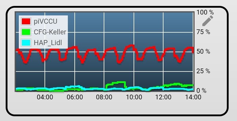

        da es früher bei Updates dazu kam, dass der DutyCycle überschritten und das gesamte System lahmgelegt wurde, bei HmIP zusätzlich erheblich größere Datenmengen upgedatet werden, wird jetzt auf deinen DC Rücksicht genommen, was zu entsprechend lanen Updates führt..
        Solltest du den DC loggen, wirst du wunderschöne Wellen sehen.

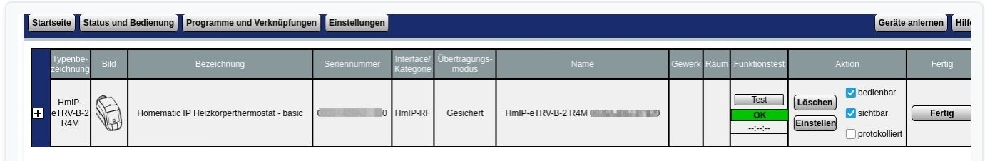

          Naja, ich habe Zeit. Der Thermostat wird nicht sooo dringend gebraucht ...
          Wenn das Update bis Sonntag durch ist, reicht das auch ;-)

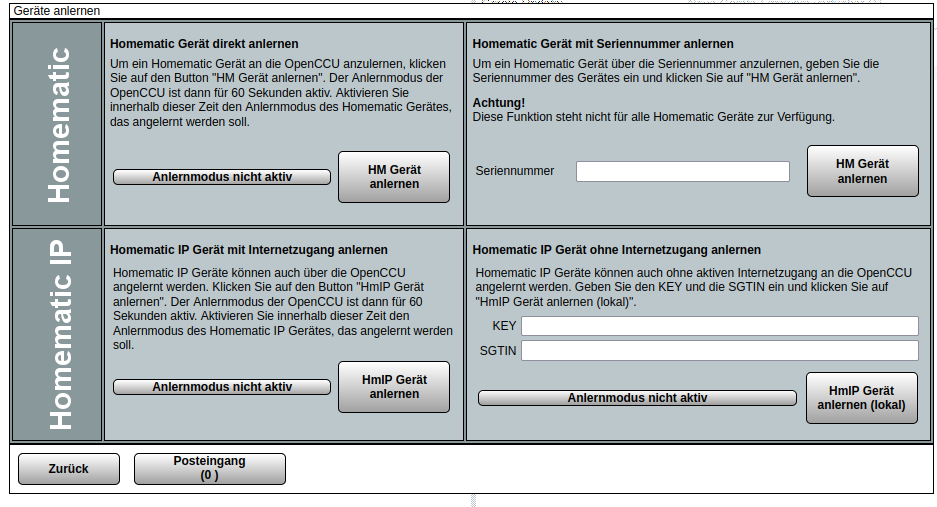

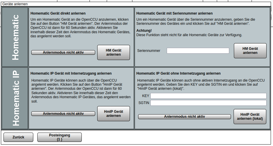

          Eine Frage treibt mich aber noch um:
          Welcher der Buttons ist überhaupt jetzt der Richtige, um das Gerät anzulernen...
          Ich hatte mit "Homematic IP Gerät ohne Internetzugang anlernen" letztendlich Erfolg, nachdem ich KEY und SGTIN ordentlich übertragen hatte. Der ist aber sicherlich aufgrund der Fehleranfälligkeit der Übertragung, und der Mühsal des Abtippens nicht meine erste Wahl....
          "Homematic Gerät direkt anlernen" oder "Homematic IP Gerät mit Internetzugang anlernen"?

            #21
            der andere ist für HomeMatic Geräte

              #22
              Das heißt, das "mit Internetzugang" bezieht sich auf die OpenCCU, die sich mit einem EQ3 Server verbindet, um das Gerät anzulernen?
              Kriegt sie vom EQ3-Server die Daten für das Verbinden? Wieso sonst ist ein funktionierender Internetzugang nötig?
                von einer Aktualisierung der Firmware des Thermostaten ist nichts zu sehen ...
                doch!
                der Update Button ist da

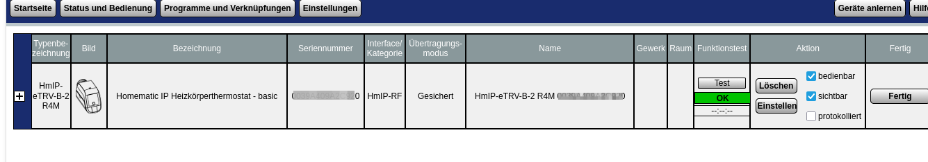

                      #26
                      Schon erledigt.
                      Alles unauffällig verlaufen.
                      Thermostat hängt noch an meinem Testventil.
                      Das ist einfach ein ausgebautes Ventil, was der Installateur da gelassen hat. Da war an einem Heizkörper Vorlauf und Rücklauf vertauscht, und Aufgrund Strömungsgeräuschen musste es durch ein "Idiotenventil" ersetzt werden.

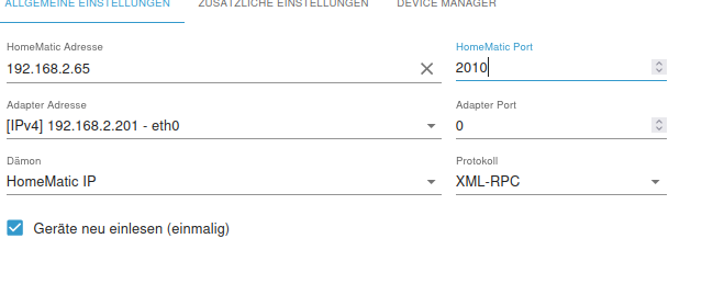

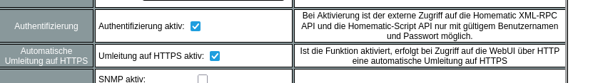

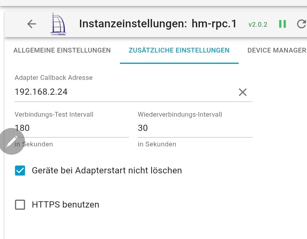

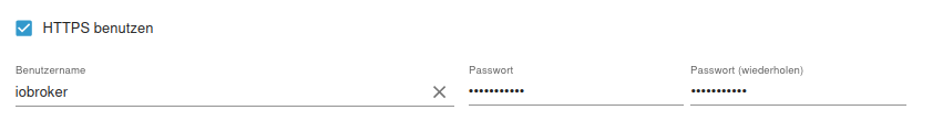

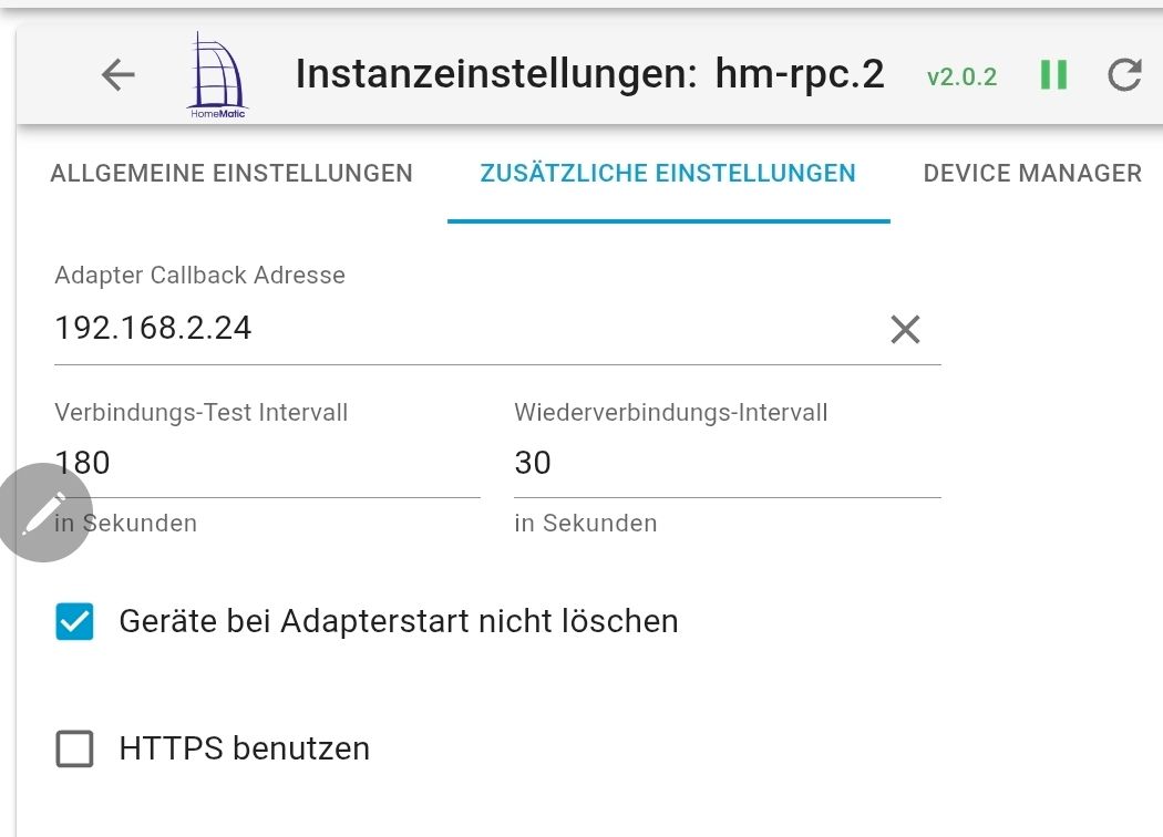

                        Jetzt geht es an die Einbindung in den ioBroker ...
                        https://github.com/ioBroker/ioBroker.hm-rpc
                        Das funktioniert (natürlich) auch nicht auf Anhieb ...
                        192.168.2.65 ist die IP-Adresse von OpenCCU, ich habe kein HTTPS aktiviert. Als Gerät gibt es bisher nur den einen Thermostaten - Aufgrund HMIP bin ich von Port 2010 und XML-RPC ausgegangen.
                        192.168.2.201 ist der iobroker
                        Auf der Seite "zusätzliche Einstellungen" habe ich Benutzername und Password aus OpenCCU gesetzt ..
                        hm-rpc.0

                        Die Youtube-Akademie hat nur jahrealte Anleitungen auf Lager, und ich bin mir nicht sicher, ob das alles noch Up-To-Date ist ...
                        Muss man immer noch zwei Adapter installieren, auch den Rega - Adapter?

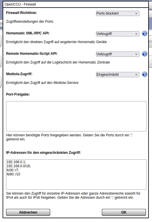

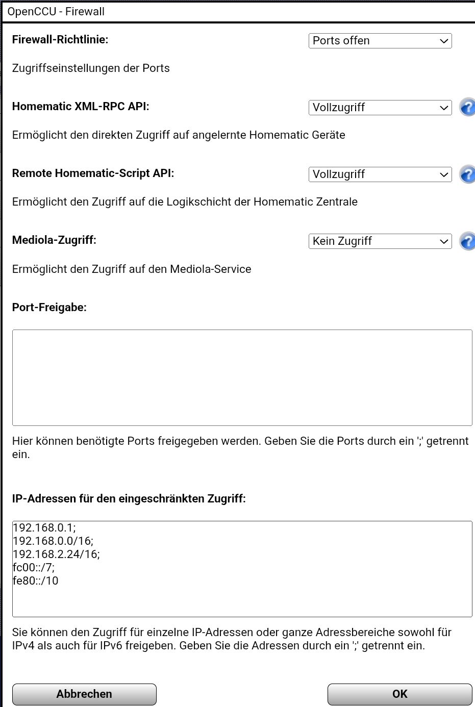

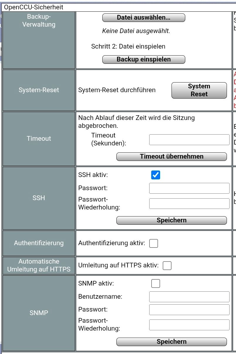

                          In der OpenCCU Firewall ist folgendes installiert
                          Intel(R) Celeron(R) CPU N3000 @ 1.04GHz 8G RAM 480G SSD
                          Virtualization : unprivileged lxc container (debian 13) on Proxmox 9.1.5)
                          Linux pve 6.17.9-1-pve
                          6 GByte RAM für den Container
                          Fritzbox 6591 FW 8.20 (Vodafone Leih-Box)
                          Remote-Access über Wireguard der Fritzbox
                          • MartinPM Online
                            MartinPM Online
                            MartinP
                            schrieb zuletzt editiert von

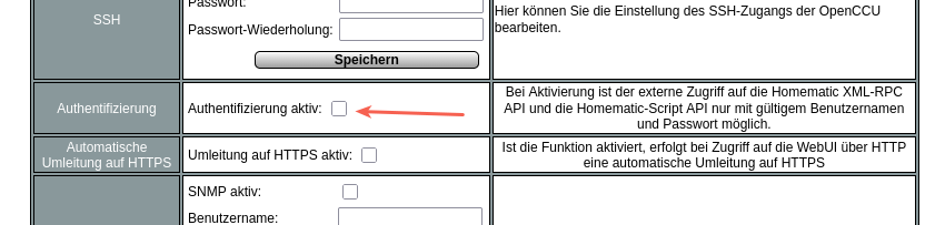

                            #29

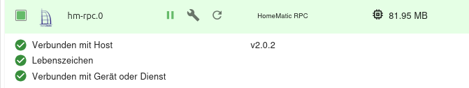

                            Den Haken bei "Authentifizierung" gelöscht, jetzt geht es ...
                              aber die ccu intern
                              entweder mit https, oder in der ccu firewall die Umleitung von http zu https aktivieren
                              • MartinPM Online
                                MartinPM Online
                                MartinP
                                #31
                                Die Weiterleitung auf HTTPS ist aber an anderer Stelle dann wieder kontraproduktiv:
                                Ohne den Haken bei Password klappt es aber auch ohne HTTPS ...
                                Dem Adapter scheint das fehlende Zertifikat anscheinend egal zu sein.
                                • MartinPM MartinP

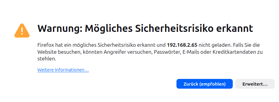

                                  schrieb zuletzt editiert von Homoran
                                  #32
                                  kontraproduktiv
                                  das kommt auch bei https, weil das Zerti nicht überprüft werden kann!
                                  Das fehlt nicht.
                                  Schaltest du auch den Virenscanner ab, wenn der meckert?

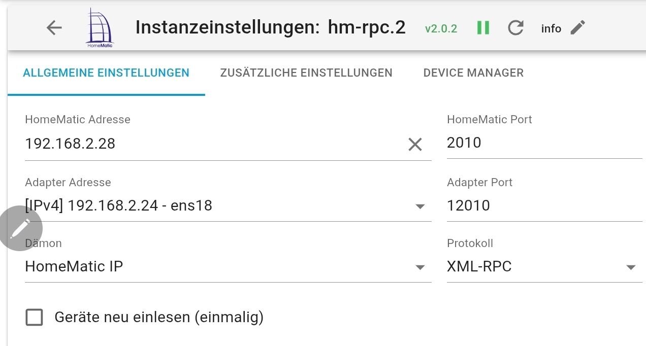

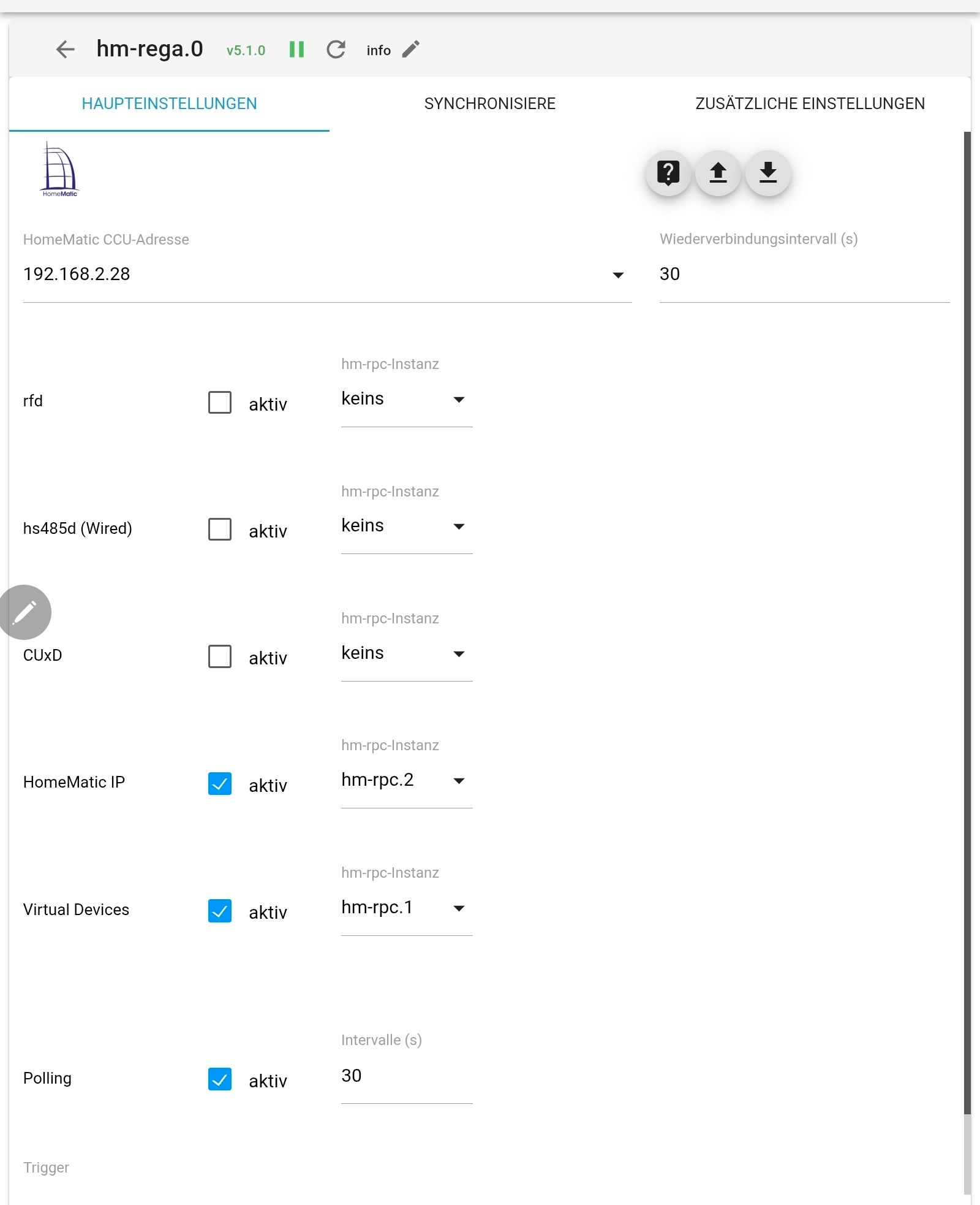

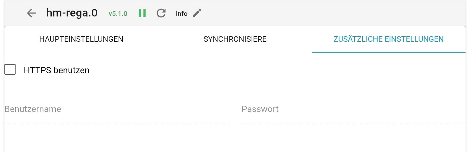

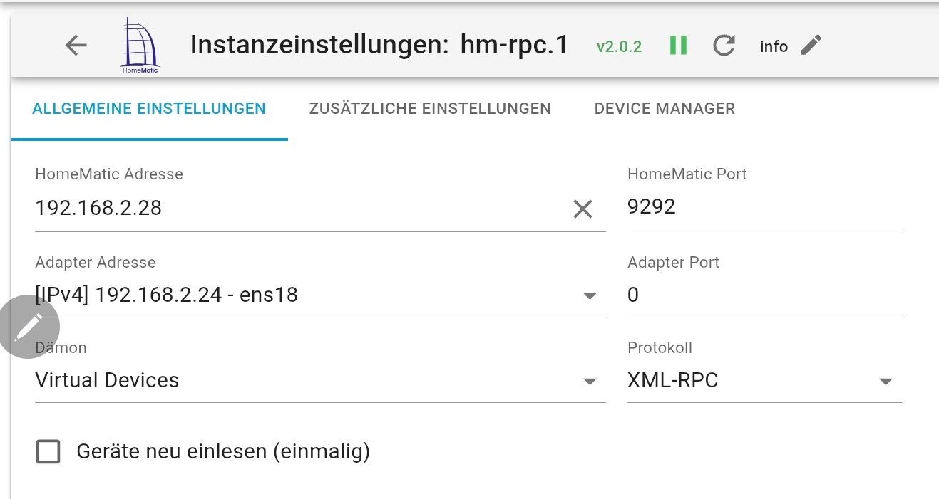

                                    Meine Einstellungen:

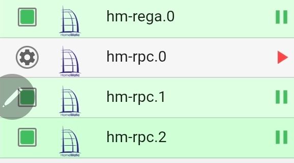

                                    192.168.2.24 ist der ioBroker. Da laufen drei Adapter:
                                    rpc.2 sind die Geräte einzeln und rpc.1 sind die virtuellen Geräte / Gruppen
                                    1000073622.jpg 1000073628.jpg 1000073631.jpg 1000073634.jpg 1000073637.jpg 1000073640.jpg
