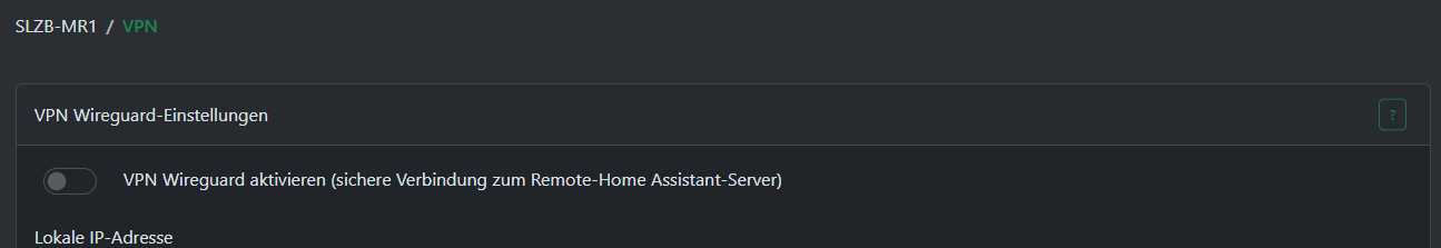

                      Also die SMlight haben eine Möglichkeit von Wireguard VPN Verbindung, damit könntest du eine VPN Brücke in Heim-Netz schlagen sogar wenn eine Fritzbox vorhanden ist direkt dahin.
                      Der SLZB-MR1 (ich denke die anderen auch) haben einen HUB Modus und können Zigbee lokal dann verwalten und überträgt trotzdem noch per MQTT an den Broker. Das wäre so ne Lösung.
                      Du kannst dann auch Lokal automatisieren wenn du mal nicht online bist.
                      Wie das mit evtl Bindungsabrüchen ist keine Ahnung. ABer im Broker eine zweite Zigbee2MQTT Instanz würde dann keinen Effekt auf dein bestehendes Netzwerk haben.
                      Wenn du Wireguard auf einem Pi,Docker oder NAS laufen lässt musst du noch Port Löcher in die Verbindung nach aussen bohren.
                      Daniel
