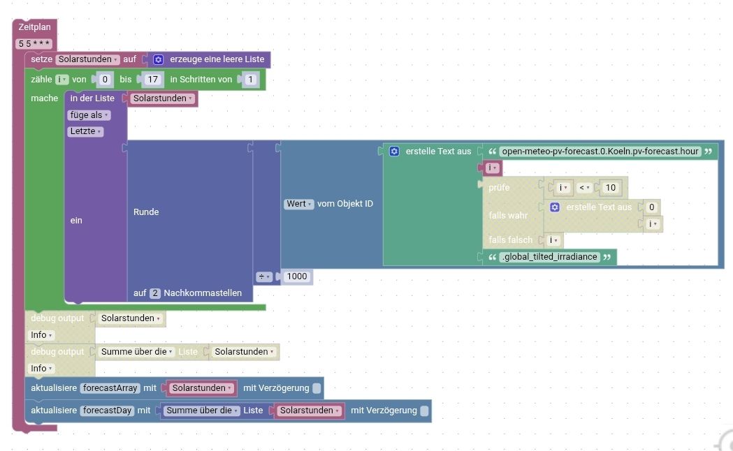

    ich hab dann noch mal ne Frage ;-)
    Die Idee
    @Thisoft sagte in Test Adapter open-meteo-weather v2.2.x GitHub/Lates:
    ob der als PV-Prognose zu gebrauchen ist :-)
    lässt mir keine Ruhe.
    Um das mit den anderen mehr oder weniger ebenfalls nicht wirklich geeigneten Daten zu vergleichen, würde ich ähnl7ch vorgehen wie bei clearSky

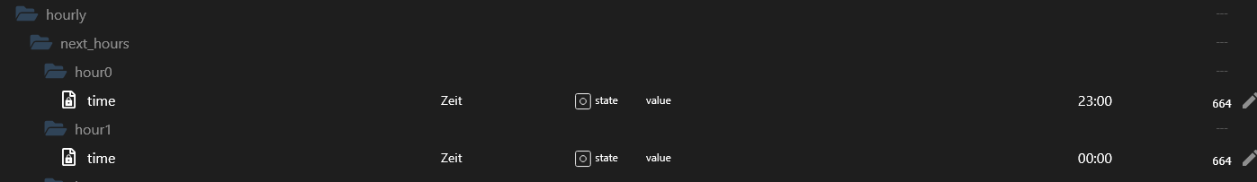

    Dazu müsste ich im ca. 05:00 die Vorhersagen der nächsten 17h aufsummieren, ggf. einfach nach Azimut wichten ansonsten das volle Programm 😞
    Ich will aber nicht im Widget 17 Spalten haben.
    ist das irgendwie möglich?

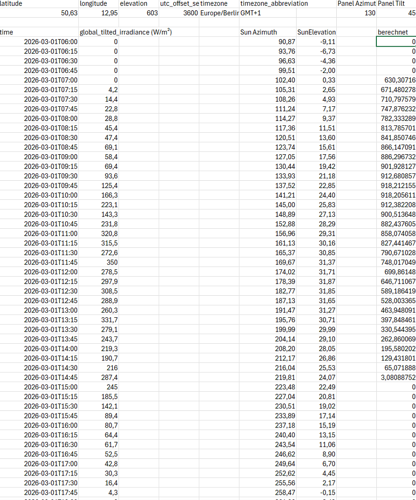

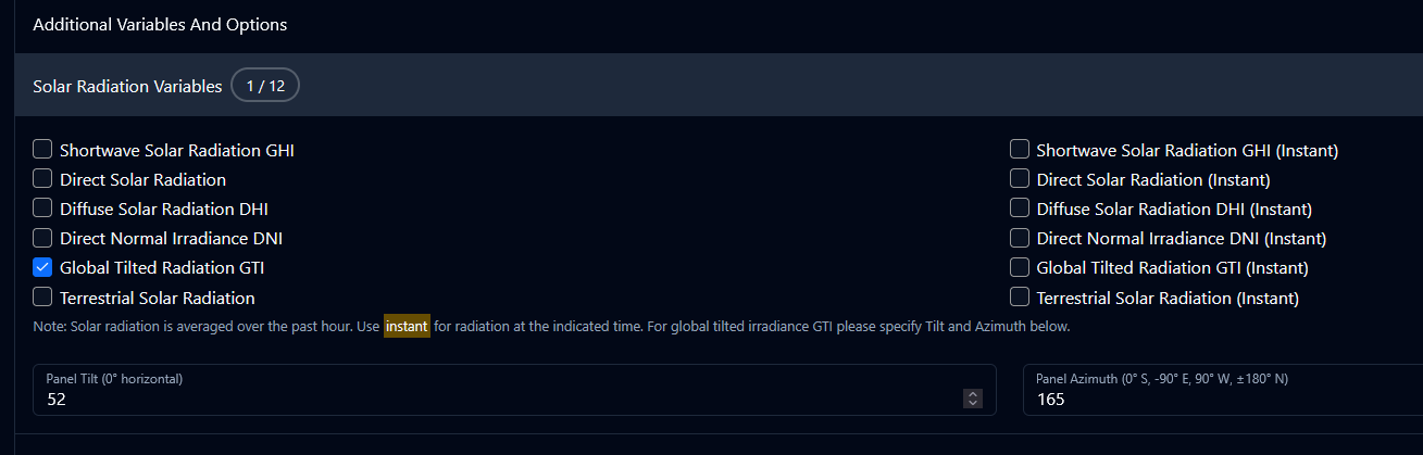

              Wieso sollte es? Das wäre für das Widget nur eine Frage der Größe ;-) Aber um die Vorhersagewerte zu bekommen spielt das Widget doch gar keine Rolle...
              Ich wollte mir jetzt bereits eine Funktion bauen um Elevation und Azimut auf den OpenMeteo-Wert der irradiance draufzurechnen... da hab ich gerade noch rechtzeitig ;-) mal in die Doku bei OpenMeteo geschaut:

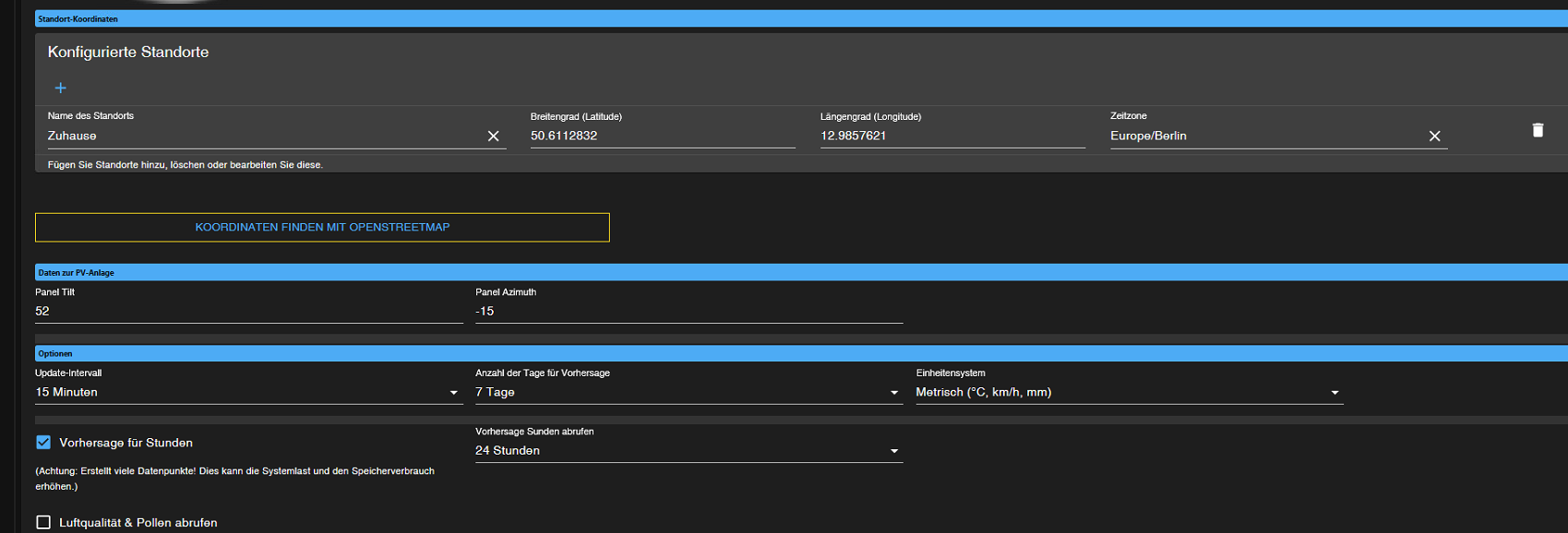

              Ergo - man kann diese beiden Werte gleich mit an OpenMeteo übergeben :-)! Ich habe das mal getestet und das hat auch wirklich die erwartete Auswirkung im Vergleich mit dem Defaultwert.

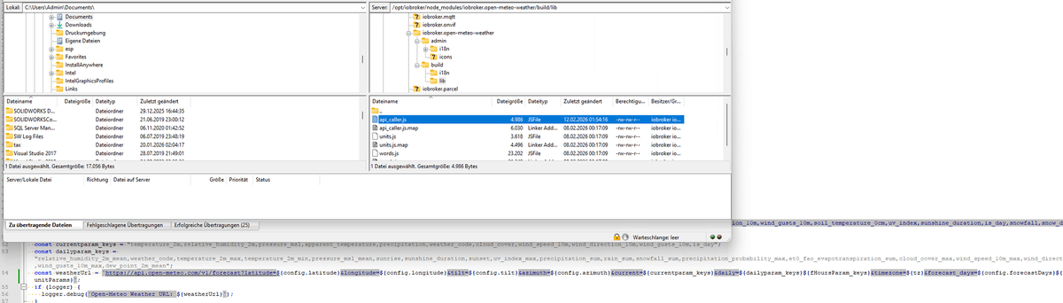

              @h5n1 - Ich habe das bei mir jetzt mal hartcoded in die "api_caller.js" Zeile 54 eingetragen:
                const weatherUrl = `https://api.open-meteo.com/v1/forecast?latitude=${config.latitude}&longitude=${config.longitude}&tilt=52&azimuth=-15&current=${currentparam_keys}&daily=${dailyparam_keys}${fHoursParam_keys}&timezone=${tz}&forecast_days=${config.forecastDays}${fHoursParam}${unitParams}`;
              Es funktioniert! Könnten wir dich davon überzeugen diese beiden Werte mit in die Config zu übernehmen?

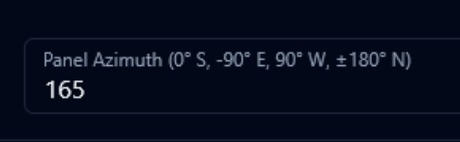

                HomoranH Offline
                HomoranH Offline

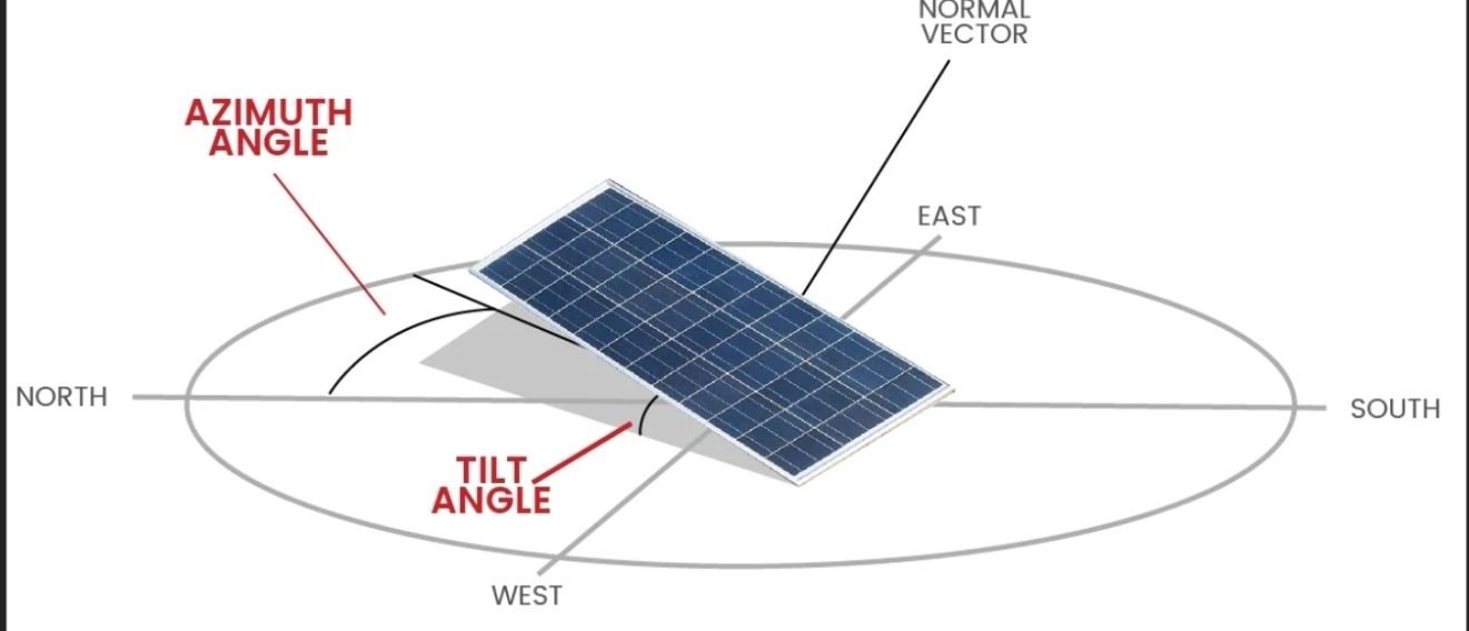

                du hast eine NNW Ausrichtung?
                • ThisoftT Offline
                  ThisoftT Offline
                  Thisoft
                  Danke für den Hinweis. Hab ich großzügig überlesen dass das hier gerade andersherum ist als in dem Rechner bzw. Script was ich bisher zum Spielen benutzt habe ;-). Muss ich gleich mal auf -15 ändern...

                    HomoranH Offline
                    HomoranH Offline
                    die Diskussion über verschiedene "Nullpunkte der Windrose" hatten wir auch im BrightSky Thread - nur andersrum 😉

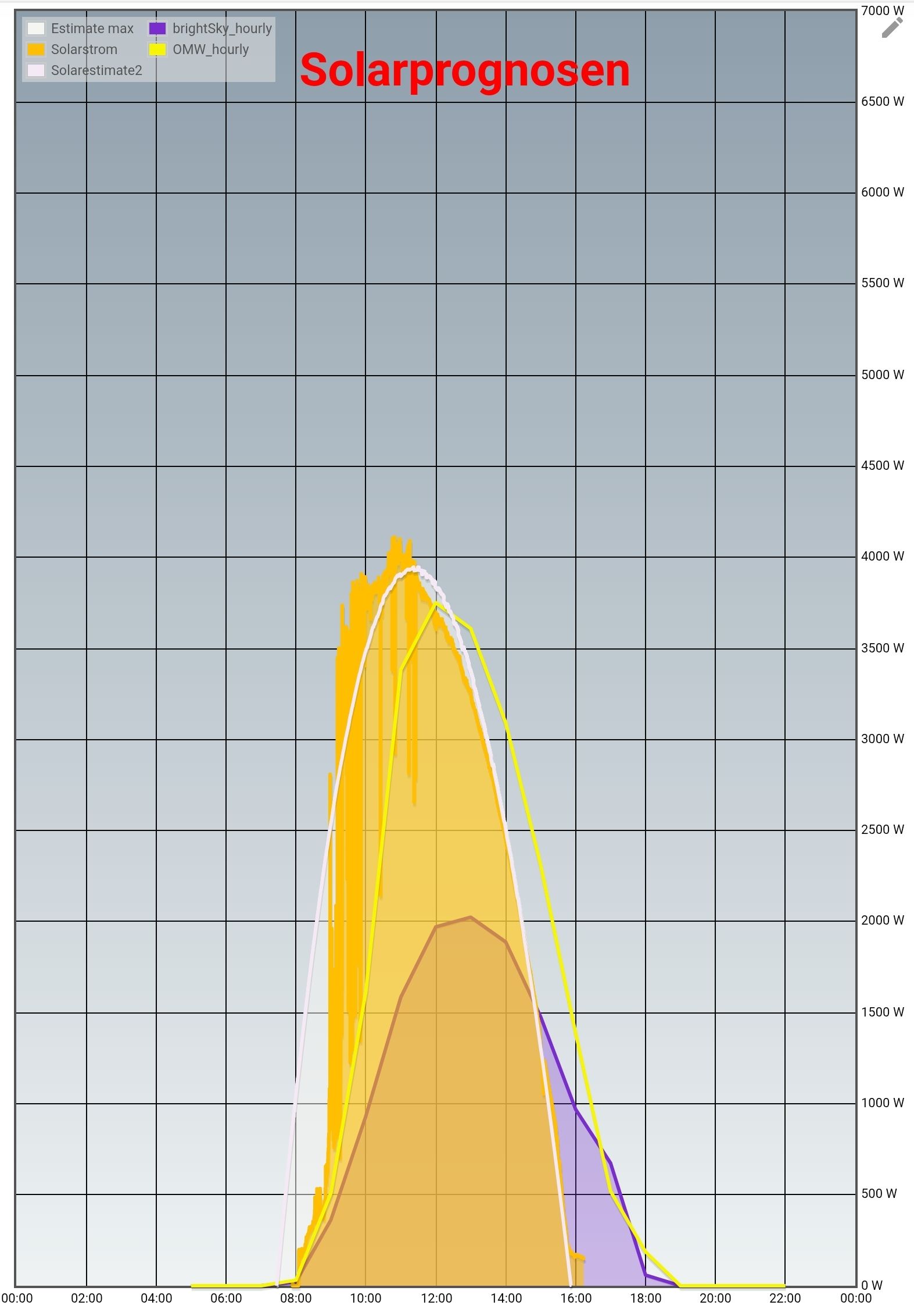

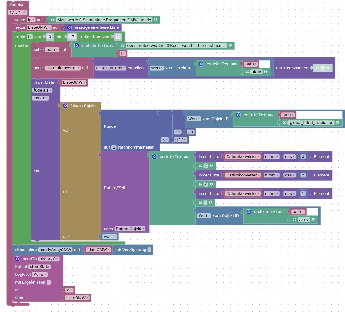

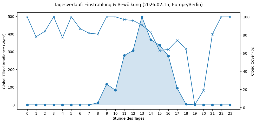

                            @homoran Ich habe die Forecast-Berechnung in der ersten Version fertig gestellt. Die Werte sehen erstmal nicht so ganz schlecht aus. Für gestern hatte ich 2,7kWh im Forecast, real sind es 4,0kWh geworden. Für heute 6,0kWh Forecast. Das Wetter im Moment mit allem zwischen 90 und 10% Bewölkung ist natürlich auch eine Herausforderung für eine Prognose...
                            Wie fit bist du in Scripten? Kannst du was damit anfangen wenn ich dir die Berechnung hier mal poste?
                            22 HM-Geräte; PivCCU2 auf RasPi
                            ioBroker-Multihost; Ubuntu-Master auf Intel-Atom und 3 RasPi-Clients
                            • ThisoftT Thisoft
                              HomoranH Offline
                              HomoranH Offline
                              @Thisoft sagte in Ist Solarprognose aus open-weather möglich?:
                              "ich kann kein Java"(c) 😉
                              lesen und verstehen geht so leidlich, schreiben nur als Modifikation bestehender Vorlagen mit viel Glück/Versuch.

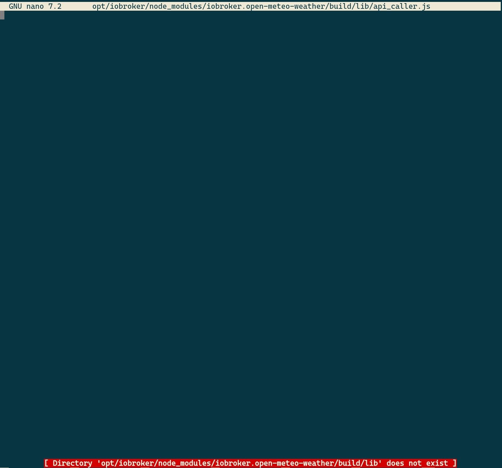

                                    Gut, dann wäre zunächst für dich die Aufgabe im Adapter den Request zu erweitern. Dazu müsstest du in der Datei "/opt/iobroker/node_modules/iobroker.open-meteo-weather/build/lib/api_caller.js" in Zeile 54 entsprechend deine Werte für Tilt und Azimuth eintragen.
                                    Ich habe da jetzt schon mal an der Übernahme in die Konfig gearbeitet. Allerdings habe ich noch nicht herausgefunden wie ich den in den Einstellungen gespeicherten Wert auch wirklich im Adapter abgreifen kann :-(. Gab es da nicht mal irgendwo hier eine Anleitung zur Adapterentwicklung?
                                    Naja, und dann - müssten wir @h5n1 noch davon überzeugen die Änderungen mit zu übernehmen ;-)
                                        weniger gut 😉
                                        EDIT:
                                        Ist es das was du suchst?
                                        https://forum.iobroker.net/post/468533
                                        ThisoftT Offline
                                        ThisoftT Offline
                                        Thisoft
                                        @Homoran sagte in Ist Solarprognose aus open-weather möglich?:
                                        weniger gut 😉
                                        über welchen Editor / welche Software verbindest du dich auf den iobroker-Host?
                                          weniger gut 😉
                                          EDIT:
                                          ThisoftT Offline
                                          ThisoftT Offline
                                          Thisoft
                                          eher nein - ich brauche das ja nicht aus der Systemkonfig sondern aus der Adapterkonfig...
