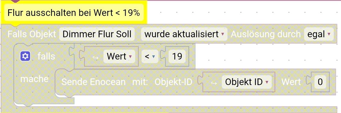

        Ich bin mal wieder total perplex von deiner Analyse.
        Bedingt aus dem Umstand das der 2011er Aktor bei einem Ausschalbefeh sich nicht abgeschaltet hat sonder bei ca. 18% On blieb,(per Taster, per Funk reagiert er ja nicht), hatte ich folgendes ins Skript geschrieben.
        capture_temp
        Diese Funktion hat bei den neuen Aktoren, welche direkt aus gingen, zu dem oben genannten Verhalten geführt.
