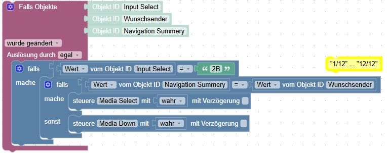

    @paul53 sagte in Pioneer AV-Receiver fernbedienen:
    Wie verhält sich "Navigation Summery" bei "Media Down" bzw. "Media Up"?
    Der Zählt hoch mit jedem manuellen Tastendruck und fängt nach 12 wieder mit 1 an.
    Also 1/12, 2/12, 3/12, ... 12/12, 1/12, ...

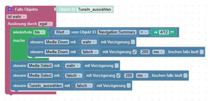

    Müssen die Button wirklich auf false gesetzt werden?
    Bin mir nicht sicher. Muss das bei "Buttons" im iOBroker nicht gemacht werden?
    Wie werden die denn im Script betätigt? Mit "Steuere"?
    @Cephalopod sagte: Muss das bei "Buttons" im iOBroker nicht gemacht werden?
    Normalerweise nicht, denn es genügt die Aktualisierung des Zeitstempels beim konstanten Wert true.
    @Cephalopod sagte in Pioneer AV-Receiver fernbedienen:
    Eine Bestätigung erfolgt durch den Adapter. Adapter-Datenpunkte müssen mit "steuere" geschrieben werden, damit gesendet wird.
    Wenn du eine Schleifen verwenden möchtest, dann benötigst du innerhalb der Schleife eine ausreichend lange Pause, etwa so:

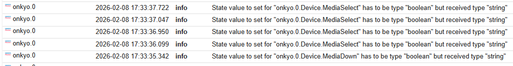

        Kurze Nachfrage:
        Wieso tauchen diese Meldungen im Protkoll auf?

          @Cephalopod sagte: Wieso tauchen diese Meldungen im Protkoll auf?
          Offenbar schreibst du nicht den Logikwert wahr in den DP "Media Select", sondern einen String.

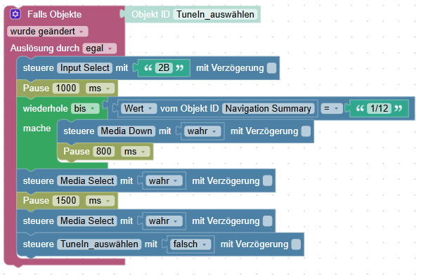

              wie beschreibst du denn mediaselect?
              CephalopodC Online
              CephalopodC Online
              Cephalopod
              @Homoran sagte in Pioneer AV-Receiver fernbedienen:
              Wie oben.
              Mit "Steuere Media Select mit wahr"
              Das ist das aktuelle Script.
              Die Zeiten musste ich anpassen, das Umschalten dauert etwas.

                  Mal was anderes: Werden die Zeilen im Script wirklich von oben nach unten nacheinander ausgeführt?
                  Wenn da also Pause steht, folgt die nächste Zeile erst nach der Wartezeit?
                  Und noch was:
                  Wie baue ich eine Variable in einen Textstring ein?
                  Wenn ich unterschiedliche Listeneinträge auswählen möchte, also das eine Mal "3/12" und das nächste Mal "7/12", wie wäre das am geschicktesten?
                        Die Quelle der Meldungen ist nicht das Skript, sondern der Onkyo-Adapter selbst. Setze die Log-Stufe der Instanz "onkyo.0" auf "warn", dann sollten die Meldungen verschwinden.
                        Auszug aus der Datei main.js:
                                            // NET USB Down
                                            if (id === adapter.namespace + '.' + 'Device.MediaDown') {
                                                let new_val = state.val;
                                                if (new_val == true) {
                                                    new_val = 'DOWN';
                                                new_val = 'NTC' + new_val;
                                                adapter.log.debug('new_val: ' + new_val);
                                                adapter.setState(adapter.namespace + '.' + 'Device.command', {val: new_val, ack: false});
                                                adapter.setState(adapter.namespace + '.' + 'Device.MediaDown', {val: "", ack: true});
                        Der Adapter schreibt einen Leerstring in den Datenpunkt.
                          Prima, damit kann ich leben
                          Also "schlampig" Programmiert?

                            @Cephalopod sagte: Also "schlampig" Programmiert?
                            Sieht so aus. Ich hätte die Button so programmiert:
                                                // NET USB Down
                                                if (id === adapter.namespace + '.Device.MediaDown' && state.val === true) {
                                                    const new_val = 'NTCDOWN';
                                                    adapter.setState(adapter.namespace + '.Device.command', {val: new_val, ack: false});

                              @Cephalopod sagte: Die Zeiten musste ich anpassen, das Umschalten dauert etwas.
                              Um nicht mit Zeiten in einer Schleife experimentieren zu müssen, kann man auf "Navigation Summary" triggern und erhält so optimale Umschaltzeiten:
