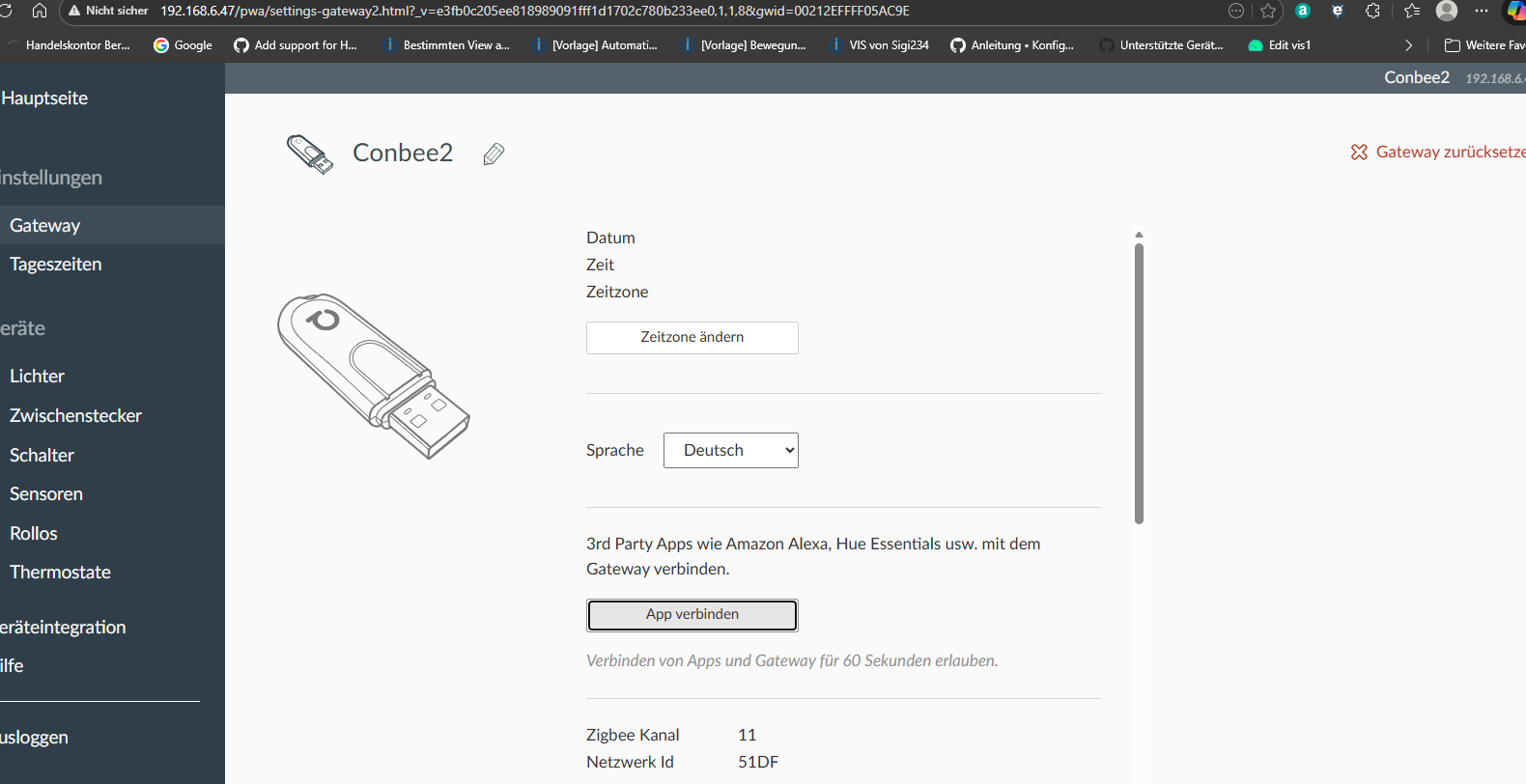

                mein Conbee2 Stick läuft auf einen separatem Windows 11 Rechner, leider habe ich das selbe Problem.
                Ich habe auf meine Raspi keinen deconz.service gefunden, was ist hier zu tun ?
                Could not connect to websocket instance of deConz/Phoscon. Error: connect ETIMEDOUT 192.168.6.47:441
                • schmerenkoS schmerenko
