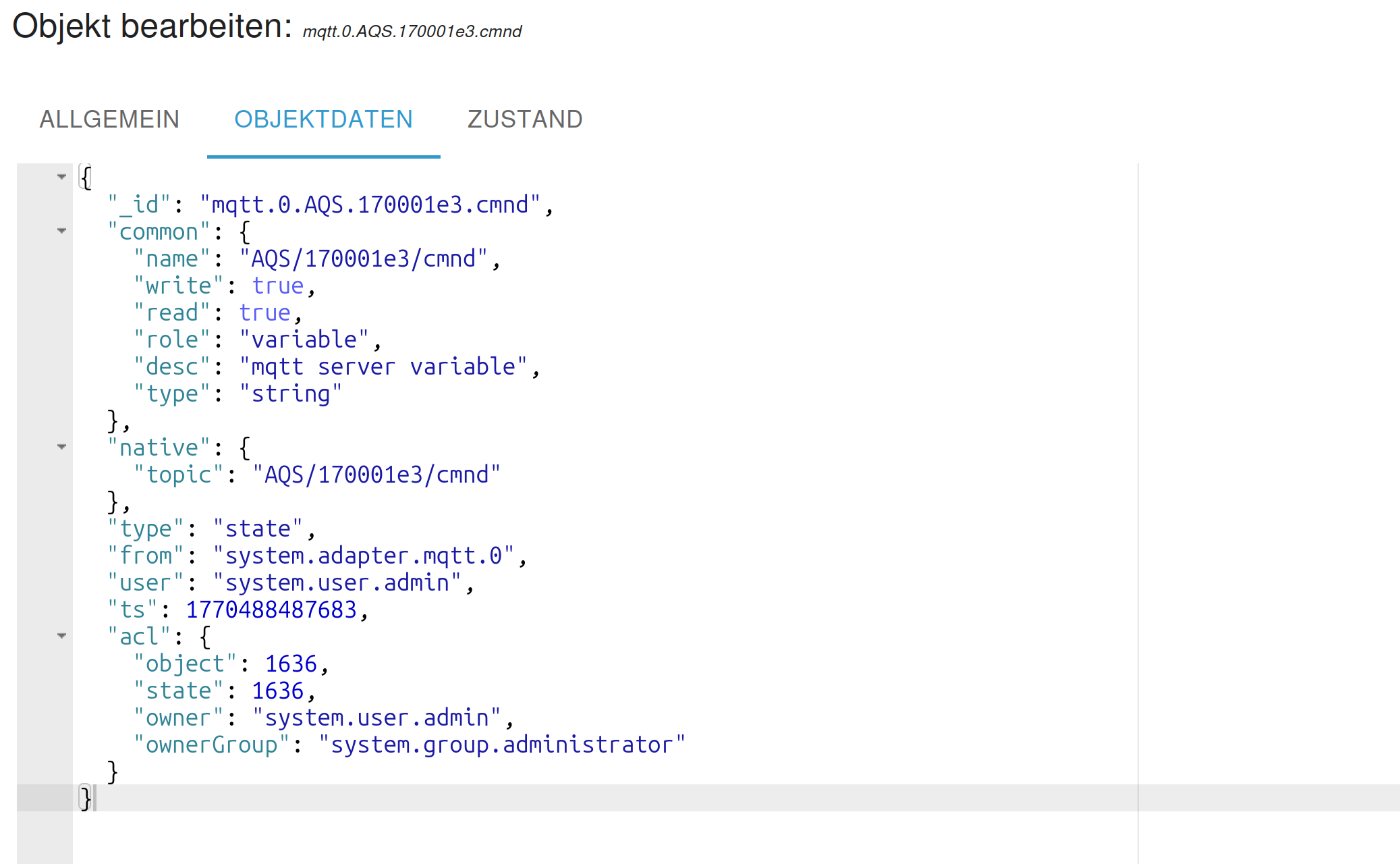

    habe seit heute die beiden genannten Geräte im Einsatz.
    Sie sind per WLAN zu meinem Netzwerk verbunden, MQTT ist aktiviert.
    Nun bekomme ich auch in den Objekten einen Datenpunkt als JSON angezeigt, dieser kann auch ausgewertet werden.
    Er sieht so aus:

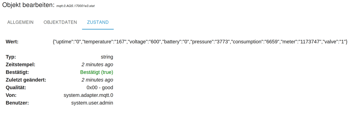

    Es gibt noch einen zweiten Datenpunkt, er sieht so aus:
    Das KFRLWE01 ist das Ventil, es ist über LoraWAN mit dem AQSWIE02 verbunden.
    Dies ist auch im Datenpunkt mqtt.0.AQS.170001e3.stat mit dem Datenpunkt "valve" zu erkennen. Hier bedeutet der Wert 1 das das Ventil geöffnet, 0 Signalisiert ein geschlossenes Ventil.
    Aqua-Scope beruft sich zur Funktion der Steuerung über MQTT auf ihre "Developer Manual" (https://www.aqua-scope.com/down/AQSDEVMAN_2311.pdf), aus dieser werde ich aber nicht schlau.
    Wie kann ich beim anschlagen eines externen Sensors über MQTT das Ventil schließen?
    Muss hier ein Befehl in den cmd Datenpunkt geschrieben werden?

      Habe es selbst heraus gefunden.
      Man muss lediglich den gewünschten Code (Json Downlink) aus dem Developer Manual in den cmnd Datenpunkt schreiben.
      Gruß Kubunter
