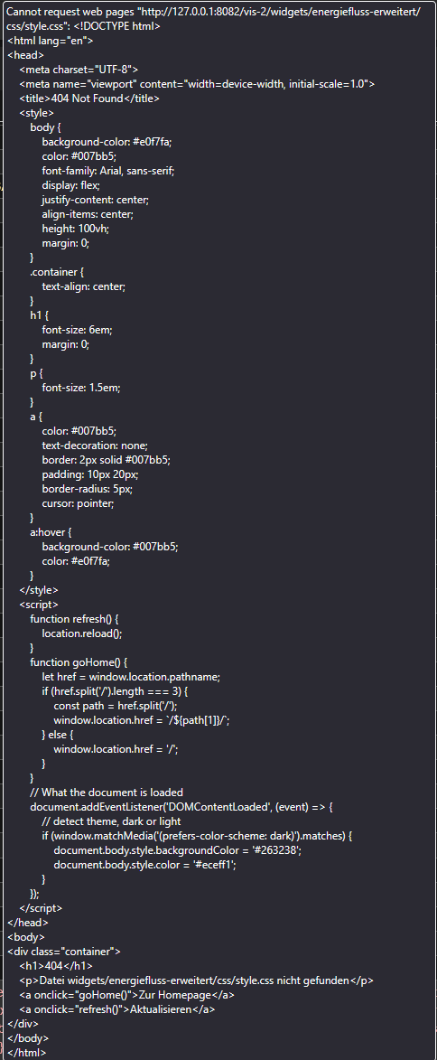

    Nun hatte ich im LOG immer wieder Fehlermeldungen über den Cloud-Adapter.
    -> dieser wies auf VIS-2 und das Widget des Energiefluss-erweitert hin
    -> nun sah ich, das Widget ist noch in VIS-2 drinnen, das er verständlicherweise nicht mehr laden kann

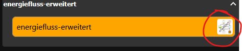

        Das hat auf alle Fälle geholfen und beim Öffnen / Editieren im VIS-2 Editor kommt jetzt keine Fehlermeldung mehr im LOG.
        Interessanterweise ist aber trotz Nicht-Vorhanden-Seins des Energiefluss-erweitert Adapters auf meinem System,
        in dem VIS-2 Editor das Widget energiefluss-erweitert noch immer vorhanden.
        Aber Unterschied -> im Vorschaubild wird jetzt das Bild angezeigt. Vorhin oben sieht man, dass er da das Bild nicht gefunden hatte.
        (vielleicht lag der Fehler laut LOG da dran)
        Danke, somit GELÖST :-)
