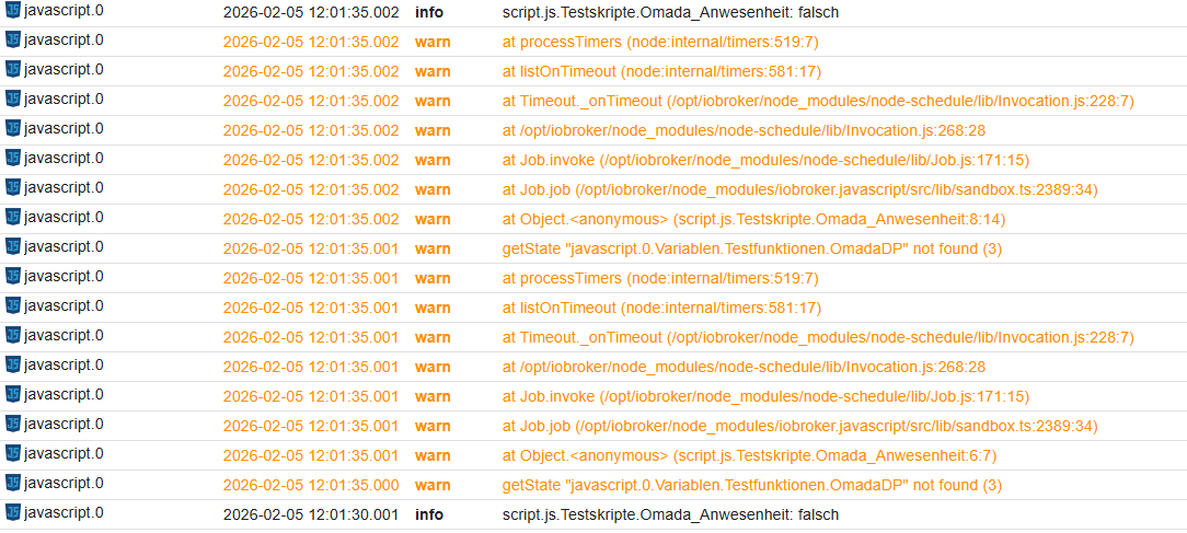

        Ich hätte das gerne in Blockly gelöst. So geht es zwar aber ich bekomme Warnungen durch den fehlenden Datenpunkt:

          was steht denn an den angemeckerten Stellen im Skript?
          Was steht davor im log?
          was ist der OmadaDP?

            EInen Script gibt es in dem Sinn nicht - die Fehler kommen aus dem Blockly. Der "OmadaDP" ist nur ein Datenpunkt den ich zum Test angelegt und dann wieder gelöscht habe....

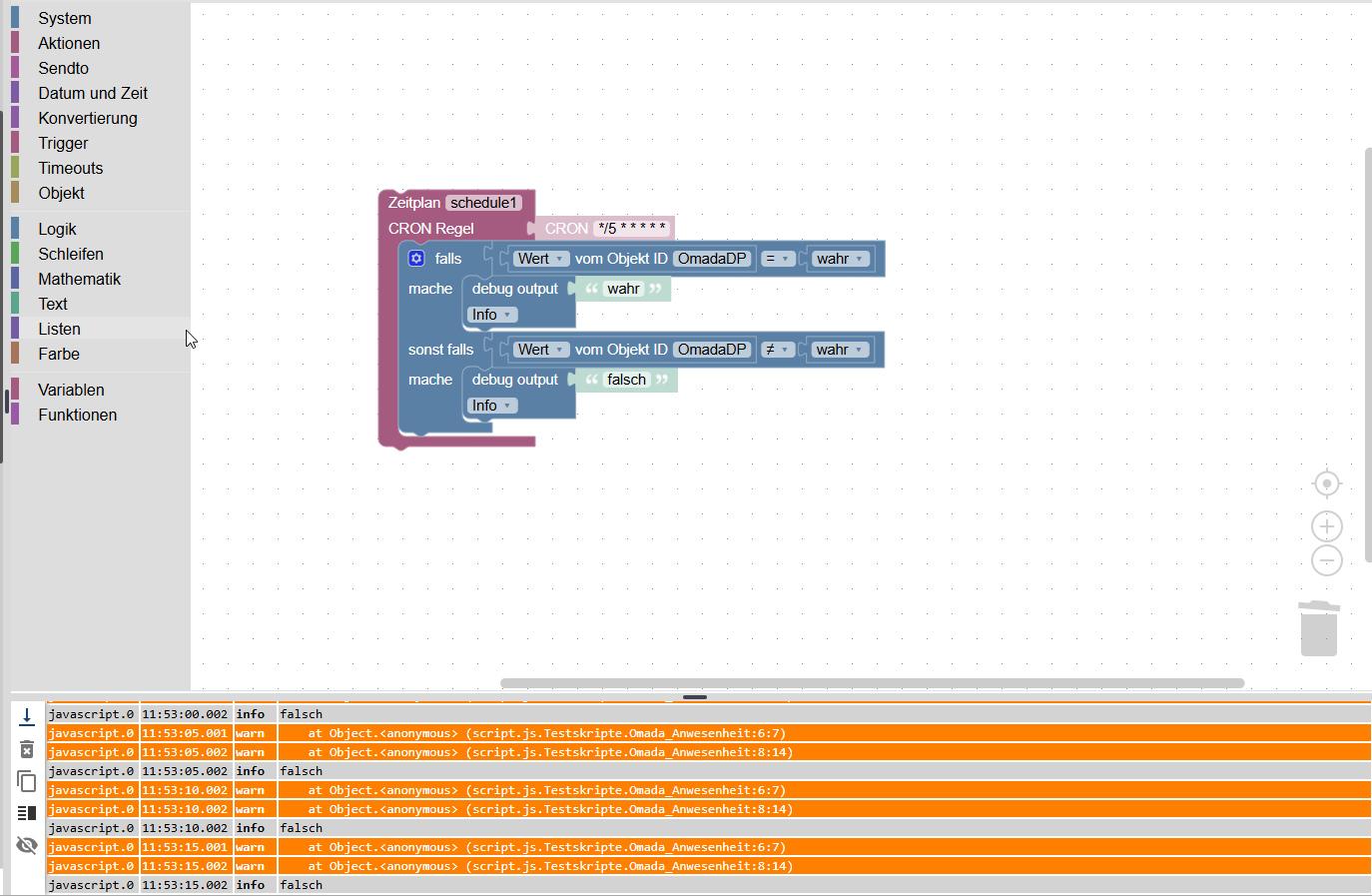

              • HeimwehH Heimweh

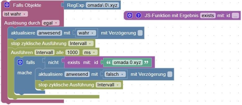

                @Heimweh sagte: Ich hätte das gerne in Blockly gelöst.
                RegExp für den Trigger gibt es auch in Blockly.
                Für Polling, ob der DP existiert, benötigt man eine JS-Funktion mit Ergebnis
                return existsState(id);
                HeimwehH 1 Antwort Letzte Antwort
                  HeimwehH Offline
                  HeimwehH Offline
                  Heimweh
                  @paul53 vielen Dank!!!! Es funktioniert :)
                    @Heimweh sagte in Auf Existenz eines Datenpunkt triggern - geht das?:
                    für die Zukunft:
                    auch ein Blockly ist ein Skript und hat Zeilen
                    Dazu die Ansicht auf js umstellen
