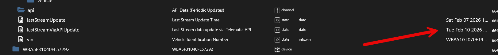

    Hab inzwischen gesehen, das sich die Api Abfragen aktualisieren, die Stream Updates hingegen nicht. Den "Code" habe ich nur über evcc eingegeben, nicht über iob, falls das wichtig ist.

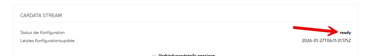

              Hatte bisher den BMW Adapter am laufen. Nun kam ein neuer Wagen (Hybrid) und damit einhergehend auch evcc. Dort habe ich den Wagen auch eingebunden und funktioniert

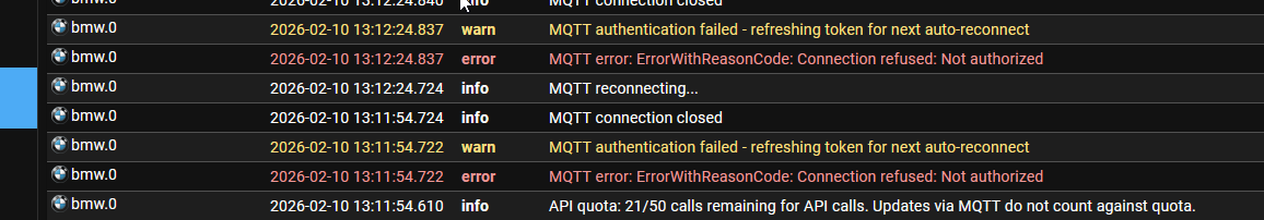

              Den Adapter hatte ich nie gestoppt und gesehen, dass da schon Daten des Neuen aufgelistet. Aber dauernd Fehler im Log. Sieht so aus als geht API, aber Stream nicht. Muss ich da nochmal was aktivieren oder so? Bisher hab ich nur den Stream bei BMW aktiviert und alle Haken gesetzt.
              derdominik
              @warp735 sagte in Funktionieren evcc und BMW Adapter zusammen?:
              Wie gesagt: ohne die Fehlermeldung zu sehen, ist es schwierig.

                • W warp735
                  wendy2702W Offline
                  wendy2702W Offline
                  wendy2702
                  @warp735 log als Screenshot?

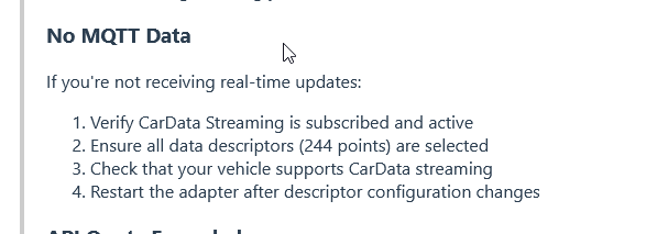

                  Ich gehe davon aus das du das gelesen und befolgt hast?
                  https://github.com/TA2k/ioBroker.bmw
                  Auch was bei Authorization issues steht?
                  W 1 Antwort Letzte Antwort
                  • wendy2702W wendy2702
                    W Offline
                    W Offline
                    warp735
                    @wendy2702
                    Ja klar. Auto 1 funktioniert ja (schon länger) und Auto 2 mit evcc auch. Da ist die cardata Einrichtung ähnlich wie hier und musste einen Code eingeben. Aber hier in ioB gehts eben nicht.
                    Kann ja am Adapter selbst auch nix mehr eingeben. Client ID ist bei Wagen 2 genau gleich. Ausser die Fehlermeldung oben hab ich nix.
