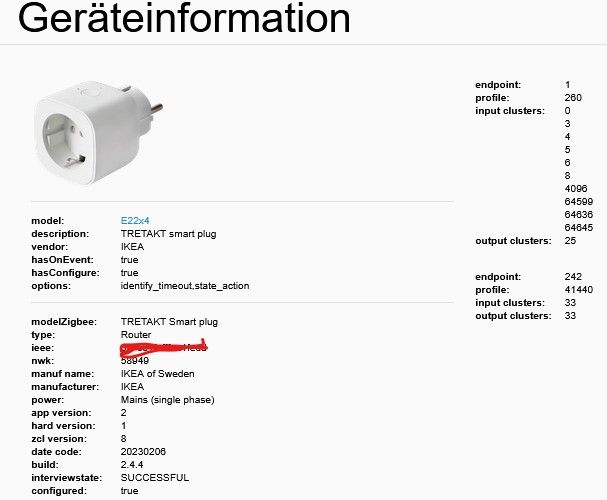

    ... bei o.g. Steckdose wird das falsche Bild angezeigt.
    Ändern kann ich es nicht, unter "i" ist alles i.O..
    Log vom Adapter 3.1.5:
    zigbee.0
    	2026-01-29 10:08:30.768	error	error writing img/E22x4.png to admin: zigbee.admin is not an object of type "meta"
    zigbee.0
    	2026-01-29 10:08:30.765	error	Cannot write file img/E22x4.png: zigbee.admin is not an object of type "meta"
    Löschen und neu einrichten hat nix gebracht.
    Was tun ?

      @RaspiUser sagte in IKEA TRETAKT E22x4 Steckdose Symbolbild:
      Was tun ?
      • Welche JSController version nutzt du ?
      • was passiert wenn du auf die aktuelle latest version (3.3.4) des Zigbee Adapters hoch gehst ?
      Ansonsten: Leg Dir ein Bild wie du es haben willst unter /opt/ioBroker/iobroker-data/zigbee_0/img ab - dann bekommst du beim Editierren eine weitere Option - das von dir abgelegte Bild - und kannst dieses der Steckdose zuweisen.
      A.

        Danke für deine Zeit ...
        • JS-Controller 7.0.7
        • Im stable Repro ist 3.1.5, im beta 1.10.4 ... wo finde ich 3.3.4 ?
        • Das Bildchen ist jetzt verfügbar, wird aber nicht übernommen.

        • RaspiUserR Online
          RaspiUserR Online
          RaspiUser
          schrieb zuletzt editiert von RaspiUser
          ... ich habe jetzt 3.3.5 "gefunden" und über Github installiert, das Image ist jetzt sichtbar.
