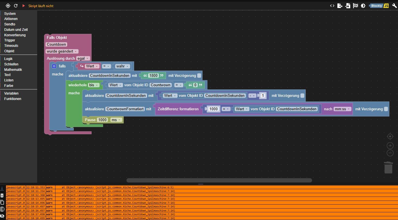

        R Offline
        R Offline
        Roelli
        Praktisch! Danke.
        Funktioniert generell, gibt aber jede Sekunden einen Fehler aus:
        warn at Object.<anonymous> (script.js.common.Küche.Countdown_Spülmaschine:6:5)
        NUC6i7KYK M.2 32GB RAM mit Proxmox
        14 AccessPoints, 5 Switches 115 Adapter, 67913 Objekte, 57954 Zustände,126x Shelly, 26 Thermostate, Fire Tablets, DMX, USV, 18x echodot, 9xKlima, 4x heizung, beamer, 6x IP Speed dome, AiOnTheEdge, Tasmota Wemos, Fingerabdrucksensoren, VOIP TFE, Türsteuerung, BMZ,EMA

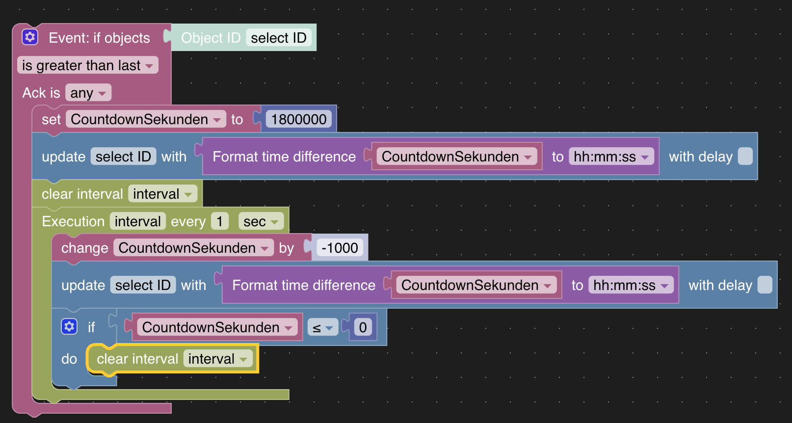

        • AsgothianA Offline
          AsgothianA Offline
          Asgothian

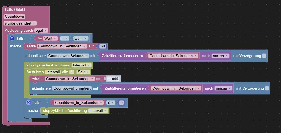

          Die Warnung kommt daher das du den DP CountdownSekunden als Text hältst, damit aber mathematisch rechnest. Auch im Widerhole hast du einen Text-vergleich der eher ungünstig ist.
          Das ist auch eher weniger sinnvoll so. Besser so:
          A.
          R 1 Antwort Letzte Antwort
          • R Roelli
            Praktisch! Danke.
            @Roelli sagte: jede Sekunden einen Fehler
            Verwende für die Restsekunden besser eine Variable und anstelle der Pause in einer Schleife besser einen Timeout in einer Funktion, denn die Pause lässt sich nicht stoppen.

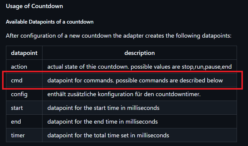

              @Roelli
              Alternativ kannst du auch den Countdown Timer aus dem Adapter Mytime verwenden. Da kannst du per Schreiben in einen datenpunkt einen Countdown Timer einstellen,starten,pausieren,stoppen,etc.
              Wenn der timet abgelaufen ist wird ein datenpunkt getriggert auf den du dann reagieren kannst.

                • AsgothianA Asgothian
                  A.
                  R Offline
                  R Offline
                  Roelli
                  @Asgothian sagte in Countdown-Timer 00:30 mit Blockly:
                  Besser so:
                  Hab's versucht nachzubauen, aber ich habe garkeinen "change/aktualisiere" Blockly für Variablen?
                  Nun zählt der Timer noch vorwärts mit einem Minus-Zeichen davor.

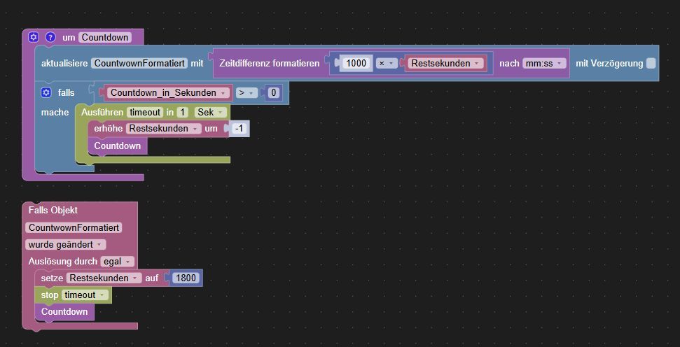

                      AsgothianA Offline
                      AsgothianA Offline
                      Asgothian
                      @Roelli sagte in Countdown-Timer 00:30 mit Blockly:
                      Klar - du hast zwei systematischen Fehler drin. countdown_in_Sekunden wird an einigen Stellen in Sekunden gewertet, an anderen in ms. Das muss du gerade ziehen:
                      Option 1: setze countdown_in_sekunden auf 60000 setzen (dann ist es in ms und der rest sollte passen)
                      Option 2:
                      • Im Zeitdifferenz formatieren muss countdown_in_Sekunden mit 1000 multipliziert werden
                      • beim erhöhe Countdown_in_sekunden darf es nur um -1 erhöht werden.
                      Der Zweite Fehler ist die Positionierung der 'abbruchbedingung' (falls Countdown_in_sekunden < <=0) - das muss in das Intervall rein, nicht davor.
                      A.
                      • R Roelli
                        @paul53 sagte in Countdown-Timer 00:30 mit Blockly:
                        Habe ich auch versucht nachzubauen. Habe aber vermutlich noch nicht verstanden wie's funktioniert.
                        Also wie ich's starten/stoppen kann.
                        Im Moment zählt da nichts.
                        AsgothianA Offline
                        AsgothianA Offline
                        Asgothian
                        Auch hier ist ein einfacher Fehler drin:
                        als Zählvariable nutzt du Restsekunden.
                        als Variable ob weitergezählt werden soll Countdown_in_sekunden - da muss auch Restsekunden hin.
                        A.

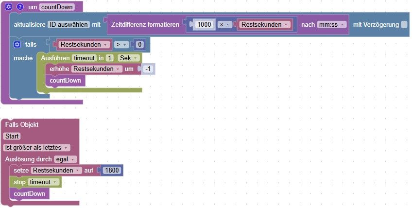

                          R Offline
                          R Offline
                          Roelli
                          Hab's versucht zu korrigieren. Zählt aber noch nicht.
                          Mein "CountdownFormatiert" wird aber scheinbar sekündlich beschrieben (sehe ich am Zeitstempel) Ändern tut sich aber nichts in den Datenpunkten.
                          Vielleicht habe ich den Zustandstyp noch falsch? Was muss ich da nehmen? Ich habe "mixed" im Moment eingestellt.

                            • R Roelli
                              @Roelli sagte: zählt da nichts.
                              1. Falsche Variable
                              1. Falscher Trigger-DP und muss auf "ist größer als letztes" oder auf "ist wahr" triggern.
                              • R Offline
                                R Offline
                                Roelli
                                SUPER!
                                Alle beiden Scripte funktionierten jetzt PERFEKT.
                                VIELEN DANK AN ALLE!

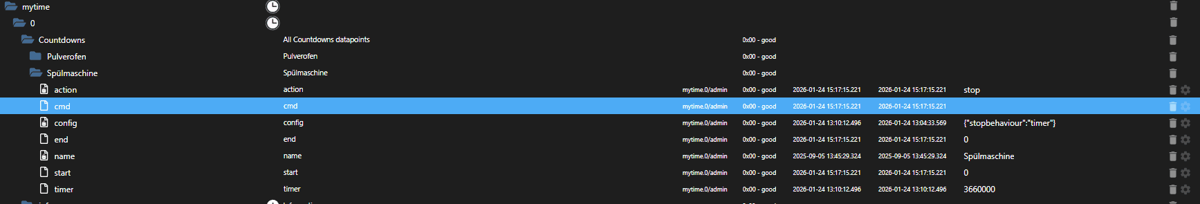

                                  OliverIOO Offline
                                  OliverIOO Offline
                                  OliverIO
                                  @OliverIO sagte in Countdown-Timer 00:30 mit Blockly:
                                  @Roelli
                                  Das hatte ich auch schon versucht, versehe den Adapter aber nicht.
                                  In der Instanz stelle ich z.B. 30 Minuten ein. Dann beschreibe ich den "config" Datenpunkt mit "start".
                                  Und dann passiert: NIX
                                  Das einzige was passiert ist:
                                  Start und End wird mit den Werten 1769260394085 beschrieben.
                                  wie kommst du auf config?
                                  cmd = command würde sich doch sinnvoller anhören?
                                  Meine Adapter und Widgets
                                  Links im Profil
                                  • R Offline
                                    R Offline
                                    Roelli
                                    Stimmt. Meinte ich auch.
                                    Hab mal ein Video gemacht wie es bei mir - nicht funktioniert:
                                    • R Roelli

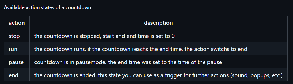

                                      OliverIOO Offline
                                      OliverIOO Offline
                                      OliverIO

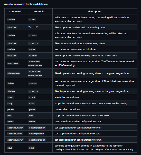

                                      @Roelli
                                      ä
                                      funktioniert doch.
                                      wenn du start eingibst springt der datenpunkt
                                      action von stop auf run
                                      wenn du stop eingibst, springt er wieder von run auf stop
                                      wenn er läuft und du nichts machst, springt der datenpunkt action dann bei ablauf auf end. das ist dann der trigger auf den du horchst.

                                        Ich dachte da würde jetzt der Countdown auch als Datenpunkt runterzählen, damit ich das in meine VIS visuell einbauen kann.

                                          das macht kein sinn ständig den datenpunkt zu aktualisieren.
                                          das schluckt nur unnötig cpu performance und netzwerkbandbreite.
                                          auch einen exakten rythmus einhalten ist schwer.
                                          für die anzeige in vis gibt es ja die widgets.
                                          eine beispiel eieruhr gibt es weiter unten in der doku
