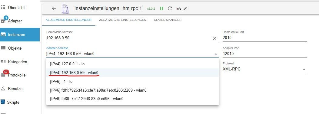

    Hallo Leute,
    da ich nach langer Recherche keine Lösung für mein Problem finden konnte (Einbindung der Wetterstation HmIP --SW-PL - keine Werte für Temperatur, Luftfeuchtigkeit etc.) und andere auch das Problem haben/hatten, habe ich es durch herumprobieren schlussendlich nun doch geschafft alles angezeigt zu bekommen.
    In meinem Fall musste ich unter den Instanzen eine Einstellung ändern, siehe nachfolgend. Warum gerade diese Einstellung funktioniert kann ich nicht sagen.
    Im Grunde musste ich die IP des Raspi mit - wlan0 auswählen, dann hat es funktioniert.
    Ich hoffe ich konnte einigen viel Zeit ersparen.
    LG Baumi

      @Baumi333 sagte in Wetterst. HmIP-SW-PL - Einbindung in IOBroker - Lösungsv.:
      ohne detaillierte Informationen zu deinem gesamten System ist diese Aussage nicht zu bewerten!
      bitte liefere das nach
        Weil wlan0 die Schnittstelle zu deinem Netzwerk ist.

          @Homoran schreib mir welche Infos du haben willst und ich werde diese ergänzen.

            @Thomas-Braun ja aber das ist das einzige Gerät, welches über diese Schnittstelle angesprochen wird. Alle anderen, auch HmIP-Geräte funktionieren ohne diese Schnittstelle. Deswegen konnte ich mir die dahinterliegende Logik nicht erklären.
            Aber im Grunde hast du natürlich recht.

              die komplette Struktur deiner relevanten Installation!
              z.B.
              wo läuft die CCU?
              wie angebunden?
              welche IP?
              wo läuft ioBroker?
              wie angebunden?
              welche IP?
              Wie sind die Konfigurationen dener hm-... Instanzen?
              und alles was ich jetzt vergessen habe 😉
                das wäre ja auch nur eine Möglichkeit
                deswegen brauchen wir die gesamte Struktur
