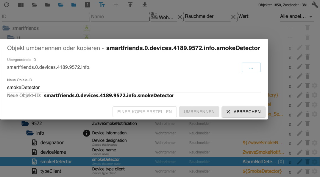

    bei den ersten Blockly Script's an denen ich mich versuche, wird mir bei den pushover Nachrichten dann immer die Objekt-ID als zB "smokeDetector" angezeigt, aber eben ohne korrekte Raum-Zuordnung.
    Ich weiß nun nur nicht, ob es sinnvoll ist bei allen Objekten, hier z.B. Rauchmeldern den Namen mit Bezug zum Raum zu ändern ?
    Wenn ich mir dann aber nochmal die Objektliste aus dem Smart Friends Adapter ziehen muß, werden ja wieder die "original" Namen gesetzt.
    Ist es da besser für alle Devices einen Alias anzulegen, oder gibt es noch eine andere Möglichkeit ?

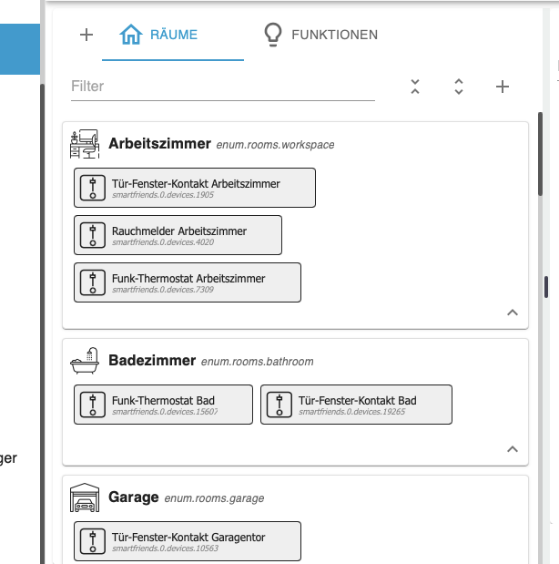

              Muß ich dann meine bisherige Zuordnung zu Funktionen und Räume mit den "original" Objekt-ID's erst einmal wieder löschen und dann die Alias wieder den entsprechenden Funktionen und Räumen zuordnen, oder finden die auch so zueinander ?

                @wak sagte: Muß ich dann meine bisherige Zuordnung zu Funktionen und Räume mit den "original" Objekt-ID's erst einmal wieder löschen
                Nein.

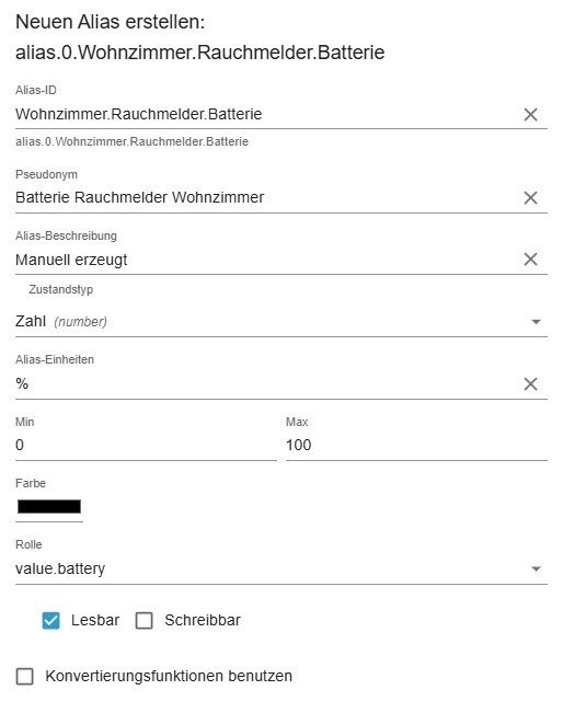

                  Danke für die Unterstützung.
                  Und bei batteryLevel dann auch Logikwert (boolean) und value.battery als Rolle...🤔
                  Na dann hab' ich ja erst einmal ne Aufgabe, bei den knapp 40 Geräten 😉

                    @wak sagte: bei batteryLevel dann auch Logikwert (boolean) und value.battery als Rolle...
                    Nein, das ist ein Zahlenwert (number) in % mit der Rolle "value.battery".
