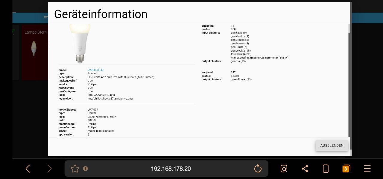

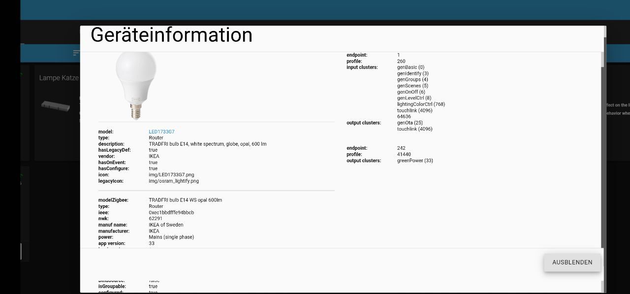

              R Offline
              R Offline
              Rushmed
              @arteck Hab grad nur Handyzugriff.
              Reichen die Infos?
              • arteckA Offline
                arteckA Offline
                arteck
                hmm hue und tradfri... das ist seltsam
