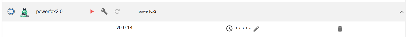

              In den Instanzeinstellungen solltes du die CRONTAB expression anpassen können - gelich neben der Uhr:
              Aber ACHTUNG: Nicht getestet.
              Am Problem "warn - get state error: Connection is closed." sollte / wird das aber nichts ändern. Hier hilft nur eine Codeanpassung da der Adapter einfach nicht sicher wartet bis die Daten von de Cloud fertig geliefert sind.

                Eigentlich muss ich mich dafür schämen, dass ich in den aufgeklappten Instanzeinstellungen noch nie wirklich nachgeschaut habe - ich beobachte das jetzt einmal! Aber warum eigentlich!
                02.02.2026 - Aktualisierung mit Momentaufnahme
                Den CRONTAB habe ich jetzt auf5 Miniten gestellt!
