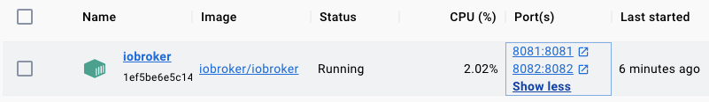

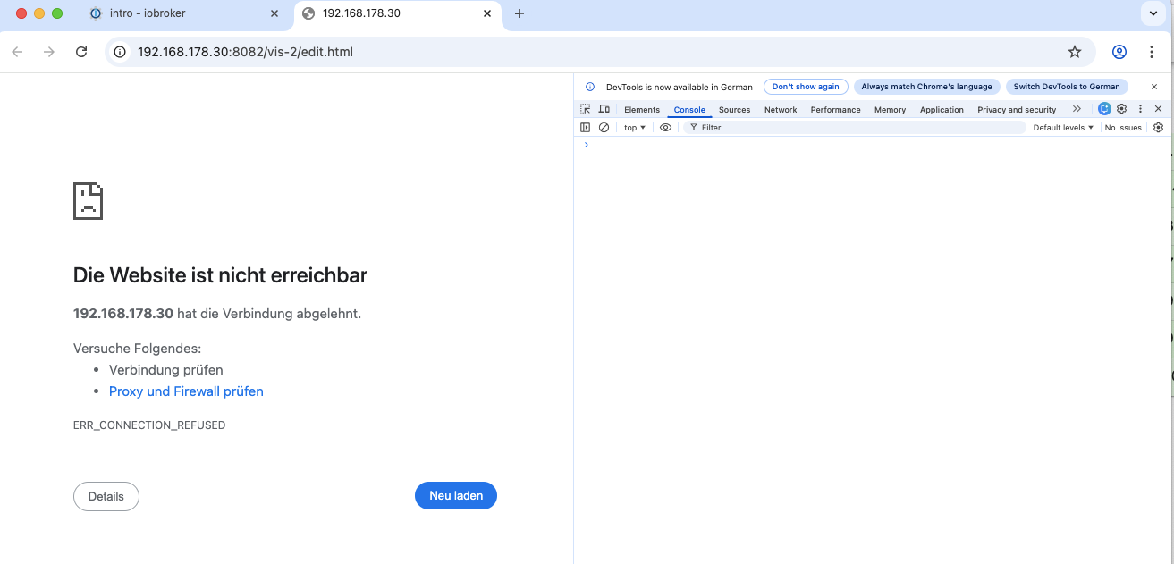

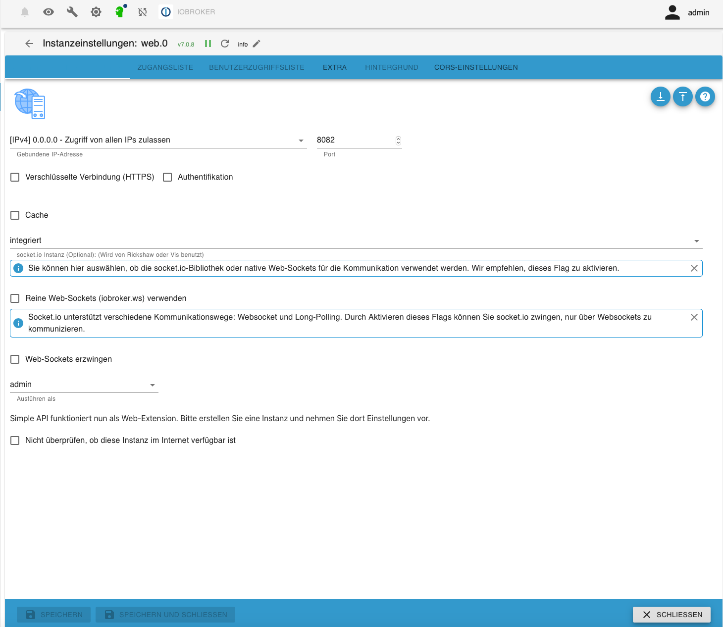

    ich habe den ioBroker in Docker auf einem MacBook installiert.
    Es läuft auch soweit alles, auch der WEB-Server, nur bekomme ich keine Verbindung zum vis-2 Editor (http://localhost:8082/vis-2/edit.html). Lizenz ist auch ok.
    Auch im Log wird bei den vergeblichen Verbindungsversuchen kein Eintrag gesetzt...
    Hat jemand einen Tipp für einen ioBroker-Anfänger ?

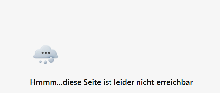

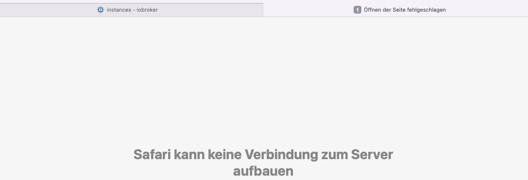

        W Offline
        W Offline
        wak
        schrieb am zuletzt editiert von wak

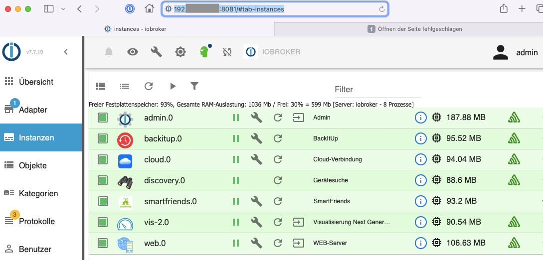

        @OliverIO sagte in keine Verbindung zum vis 2 Editor:
        Also wenn du im browser diesen Link auswählst, dann erscheint im so etwas wie die folgende Meldung (hier chrome)?
        sieht bei Safari halt 'n bisschen anders aus ...

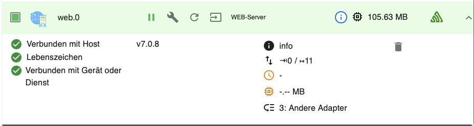

        Ist der web-Adapter installiert und gestartet?
        Japp

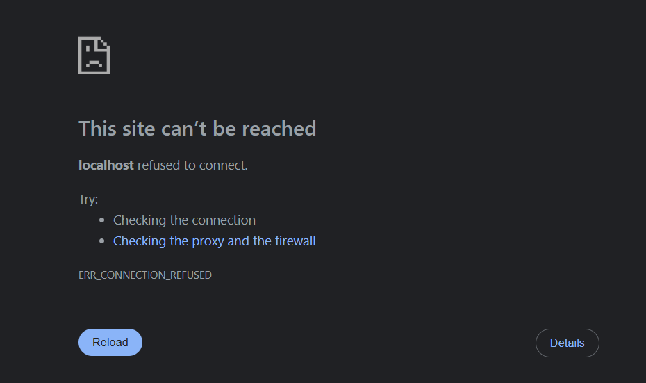

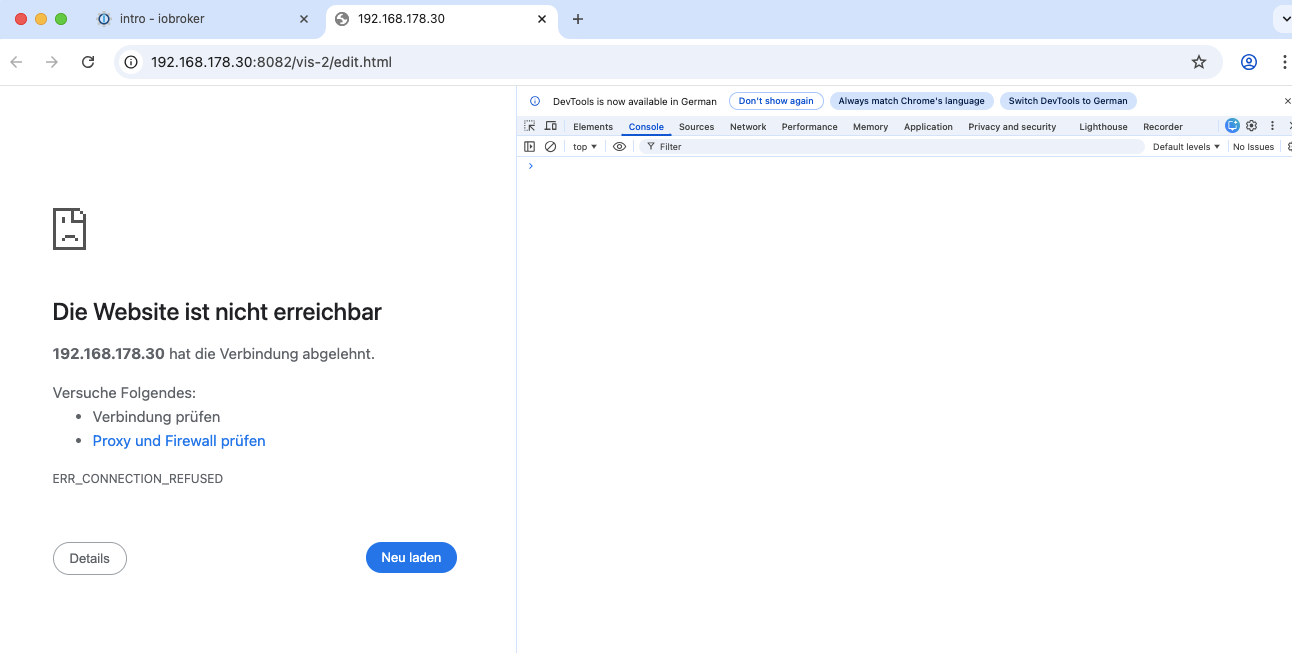

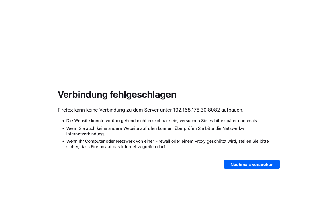

            W Offline
            W Offline
            wak

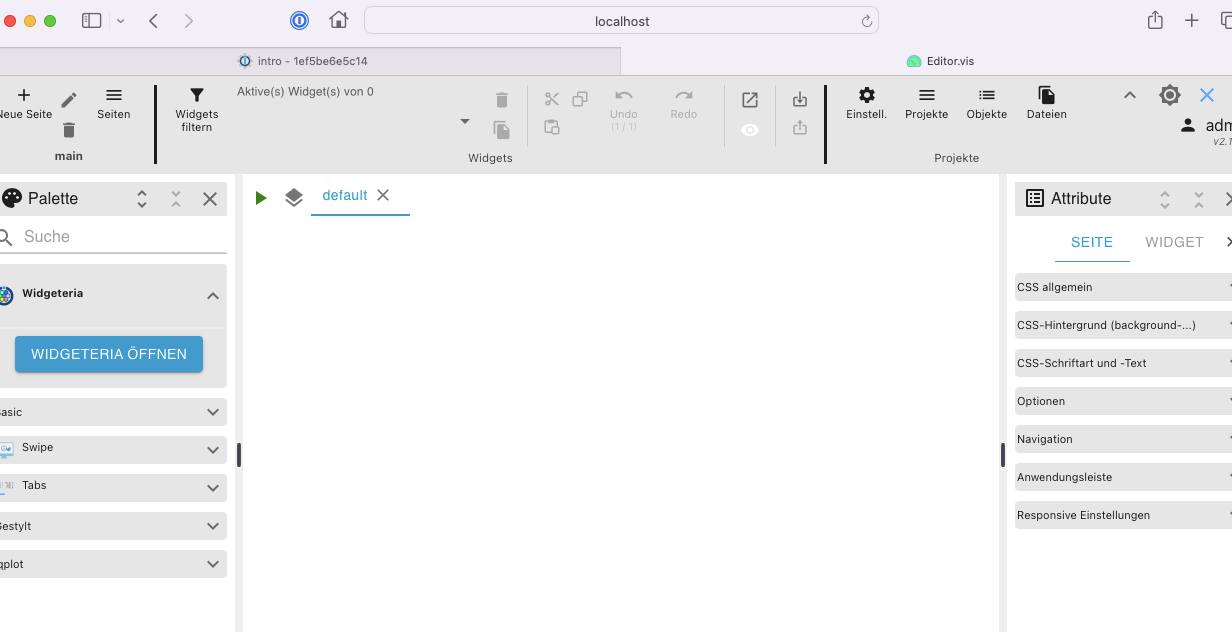

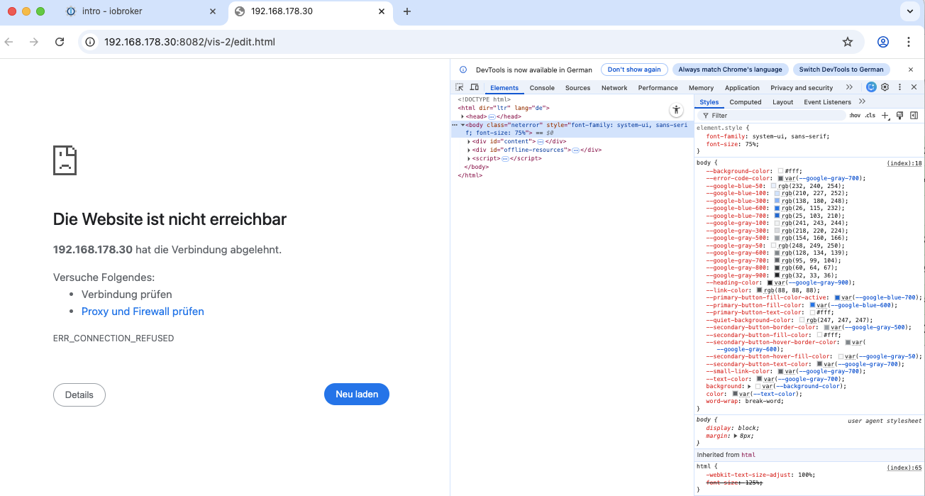

            @Samson71 sagte in keine Verbindung zum vis 2 Editor:
            Mal einen anderen Browser (Chrome) getestet um Safari als Problem auszuschließen?
            Leider auch über Firefox nicht und auch über'n Windows-Rechner wird keine Verbindung hergestellt.
            Bildschirmfoto 2026-01-11 um 16.10.45.png Bildschirmfoto 2026-01-11 um 16.13.20.png

                    @wak sagte in keine Verbindung zum vis 2 Editor:
                    zumindest über den Porto: 8081 funzt es ja ...
                    da steht auch nicht localhost
                    W 1 Antwort Letzte Antwort

                                W Offline
                                wak
                                Nur warum funktioniert die Verbindung über 192.168.178.30:8081 zum ioBroker, aber über 192.168.178.30:8082 zum vis-2 Editor nicht ?
                                  sigi234S Online
                                  sigi234S Online
                                  sigi234
                                  Screenshots von den web.0 Einstellungen bitte
                                  Immer Daten sichern!
                                  • sigi234S sigi234
                                    W Offline
                                    W Offline
                                    wak
                                    • W wak
                                      sigi234S Online
                                      sigi234S Online
                                      sigi234
                                      Ok, passt.
                                      Was kommt in der Konsole bei F12?
                                      • sigi234S sigi234
                                        Ok, passt.

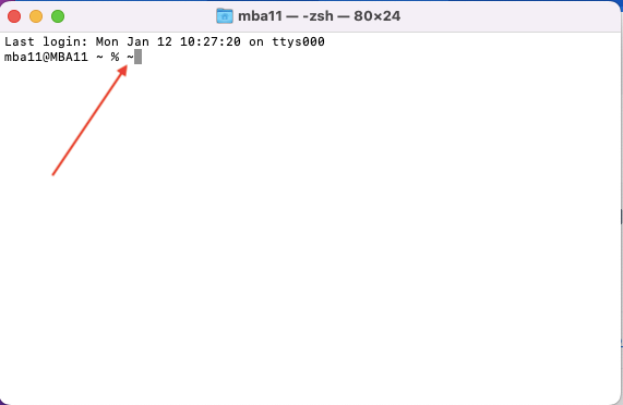

                                        W Offline
                                        W Offline
                                        wak
                                        @sigi234 sagte in keine Verbindung zum vis 2 Editor:
                                        "Konsole" meint Terminal bei Apple ?
                                        • W wak
                                          sigi234S Online
                                          sigi234S Online
                                          sigi234
                                          Nein, dein Browser
