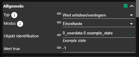

    Es scheint einen Bug beim Verringern zu geben:
    ich kläre das gleich intern und gebe dir eine Rückmeldung!
    J-Lind
    @skvarel super danke -> hab auch mal mit gemini gechattet -> sag auch das es eher ein bug des widgets ist (so wie der code des widgets geschrieben ist)

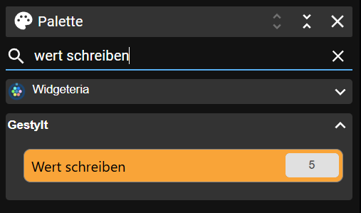

      Hey, welches Widget benutzt du denn ?
      Ich benutze dazu das "wert schreiben" Widget von "Gestylt" ... funktioniert einwandfrei
      J-Lind
      @Cinimod - wie in der headline VIS2-inventwo-Univ.Widget in einer speziellen Typ configuration

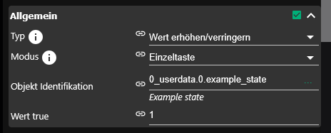

          Funktioniert hier einwandfrei
          Minus:
          Plus:
          EDIT:
          Einzeltaster .. mehrfach teste ich gerade

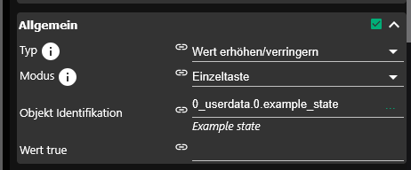

            @J-Lind .. das Problem wird der 'Wert true' sein, den man sieht, wenn man das Widget auf 'Einzeltaste' stellt.
            Der Wert wird wohl für beide Tasten genommen, wenn man später auf 'Getrennte Tasten' umstellt.
            Lässt man den Wert dort leer, schreibt das Widget (null) in den Datenpunkt.
            Wenn man dort, bei Wert' -1 einträgt und dann auf 'Getrennte Tasten' umstellt, wird bei beiden Tasten verringert.
            Ich gebe das Problem gleich an meinen Sohn (den Programmierer der Widgets) weiter!
