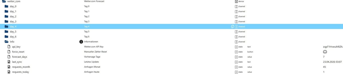

    2. Im ioBroker-Objektbaum (0_userdata.0.wetter.info):
    api_key: Hier zwingend deinen Meteonomiqs-Key eintragen!
    forecast_days: Anzahl der abzurufenden Tage (Standard: 7, max. 14).
    force_reset: Button für einen manuellen Reset des Monatszählers.

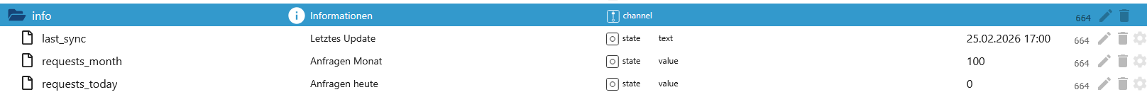

    • Monitoring: Im Ordner info findest du Datenpunkte (Anfragen heute/Monat, letzter Sync), um deinen API-Verbrauch in der VIS zu überwachen.

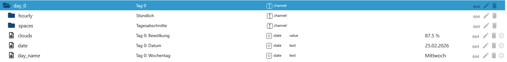

    * - 3.2.0: 2026-08-06 - CURRENT-ORDNER (aktuelle Stunde)
    *   FEATURE: Neuer Zweig '<DP_PATH>.current' mit den Werten der laufenden Stunde -

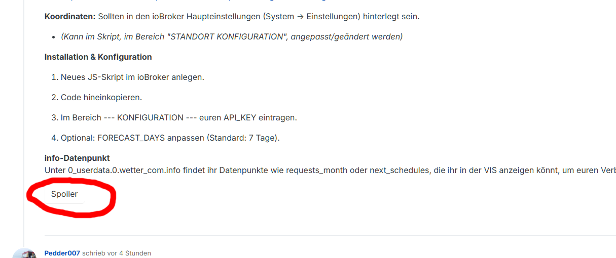

      Hi @schimi, evtl. bin ich ja gerade blind, aber wo finde ich Dein Script? :-)
      Pedder
      All @Proxmox/Trixie/HP Elitedesk 800 G4; ZigStar (LAN) ~110Devices; Unifi; Motioneye/3Reolinks; PiHole; Bosch CS7800i/BBQKees/EMS-ESP, Fronius/BYD 11kWp/Modbus
      Smart-WoMo: Raspi 4B+Rutx11; Alarme; Geo-Tagging; Energie mit Solar; LiFePo4+Starter-Akku; Mopeka-Gas; upcoming: Truma iNetX + Smart-Notstrom
      sigi234S S 2 Antworten Letzte Antwort
      • Pedder007P Pedder007
        sigi234S
        sigi234S
        sigi234
        @Pedder007 sagte in [Skript] Wetter.com Forecast/Vorhersage:
        Klick mal auf Spoiler
        Immer Daten sichern!
          S
          S
          Schimi
          @Pedder007 wie @sigi234 schon schrieb.... :-)

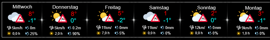

            Da mir das so gut gefällt würde ich gerne komplett umsteigen.
            Hat irgendwer eine Lösung oder vielleicht ein fertiges Widget für VIS, wo man Symbole anzeigen kann?
            Man müsste ja den "weather_text" in ein Symbol umwandlen und dann mit "String img src" oder "Image 8" Widget arbeiten, aber dazu müsste man erstmal alle Zustände von "weather_text" haben. Aber vielleicht hat sich ja einer schon die Mühe gemacht?

              die stehen in der API...
              ich muss jetzt erstmal (ein Monat) warten (habe da kein druck weil die grundfunktion geht) weil ich die 100 abfragen erreicht habe... wollte dann aber mal schauen, die Std vorhhersagen einzubauen.
              kann dann auch nach einer brauchbareren lösung für die Icons gucken...
              habs gemacht weio wetter.com bei mir die besten vorhersagen liefert, openweathermap und DasWetter waren meistens (extrem) daneben....
              Ich bleibe aber dran 😉

                Wi finde ich die Übersicht der einzelnen "weather_text" Passagen?
                Hab hier was gefunden:
                https://doc.meteonomiqs.com/doc/forecast_v4_0.html#section/References/Moonphase-and-Moonzodiac
                Aber das ist englisch und der Text im Iobroker ist ja Deutsch.
                Jetzt bräuchte ich die korrekte übersetzung, hätte da nämlich schon eine Idee wegen den Symbolen.
                Einfach die Symbole nach dem Text bennnen und dann mit Bindings arbeiten.
                Würde da mal was basteln wenn ich das komplett hätte.
                Und ja, ich finde wetter.com auch die beste Vorhersage 😀

                    Habe eine neue Version (1.4.8) unter dem Spoiler ganz oben versteckt.
                    Diese gibt auch die Icon-URL im Datenpunkt aus ;-)

                        Jetzt hätte ich noch eines: Kannst du irgendwie den Wochentag noch einblenden lassen, ich bekomme es einfach nicht hin, dass Datum in einen Wochentag im VIS zu konvertieren und auf Aliase oder ein extra Javascript hab ich eigentlich keine Lust :-)
