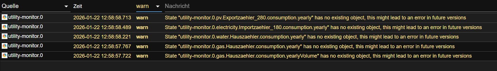

                        #111
                        Ich erhalte noch zwei Warnmeldungen von GAS, Wasser ist ohne Warnmeldungen, das scheint zu laufen.
                        Hier die beiden Gas-Meldungen die mir leider nichts sagen.
                        utility-monitor.0
                        2026-01-22 11:09:23.715 warn State "utility-monitor.0.gas.Hauszaehler.consumption.yearly" has no existing object, this might lead to an error in future versions
                        utility-monitor.0
                        2026-01-22 11:09:23.668 warn State "utility-monitor.0.gas.Hauszaehler.consumption.yearlyVolume" has no existing object, this might lead to an error in future versions
                        fischi87F 1 Antwort Letzte Antwort

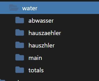

                          Hier noch ein Verbesserungsvorschlag, betrifft Wasser, 1. Frischwasser 2. Abwasser in einem Reiter.
                          Im Objektbaum ist
                          Frischwasser der erste Zähler und wird im Baum mit "main" bezeichnet.
                          Abwasser ist der zweite Zähler und wird im Baum mit "abwasser" bezeichnet.
                          Macht es nicht Sinn, im Objektbaum für "main" grundsätzlich die Namen der Zähler zu verwenden und nur "main" wenn man keinen Namen vergibt?
                          Das kann auch bei GAS, ELEKTIC UND PV vorkommen, da habe ich aber keinen zweiten Zähler.

                            #113
                            @Sammydk
                            Hier kann ich dir nicht ganz folgen, du musst ja nicht Main verwenden, die kannst doch dem 1. Zähler „Frischwasser“geben und dem 2. „Abwasser“ im total wird dann alles zusammen gerechnet bezahlst ja auch beides. Du würdest es so wollen wasser.main.frischwasser, wasser.main.abwasser oder?

                              #114
                              @Sammydk
                              Oh ja das muss ich prüfen, das soll natürlich nicht sein. Danke

                                #115
                                @Sammydk
                                Konnte ich jetzt noch nicht reproduzieren aber ich schau es mir an. Noch jemand mit der Warnung?

                                  #116
                                  Ohhh, schei.....
                                  ich bin durch das wechseln zwischen 1.3 und 1.4 versehentlich in dem falschen Objektbaum geraten.
                                  Das Problem mit "main" gibt es nicht, ich habe in der 1.4 keinen Namen gesetzt bei Hauszähler, deshalb steht hier "main".
                                  Meine Schuld es geht natürlich mit Namen richtig.
                                  Den Punkt kannst Du streichen Sorry.
                                  Hier ist alles richtig. Ich muss hier nur noch main und hauszähler löschen.

                                    #117
                                    Hallo, hier noch mal 5 Warnmeldungen direkt nach dem Start.
