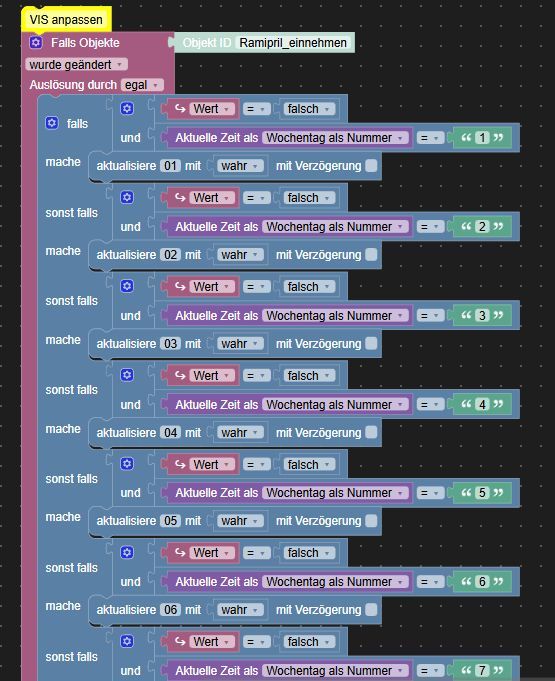

    Wie kann ich die Datenpunkte am besten ansteuern?
    Ich könnte nun für jeden Tag eine Abfrage machen wie z.B.: Wenn aktueller Tage = 1, dann mache Datepunkt 1=true.
    Dann müsste ich das aber 31x machen.
    Gibt es da noch etwas schlaueres? Mit Variablen oder so?

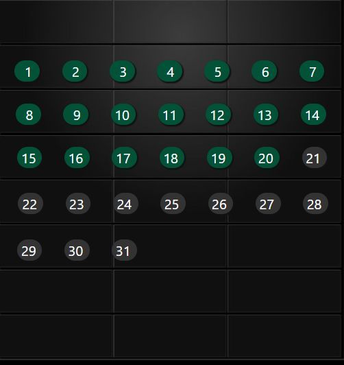

      Um in der VIS darzustellen an welchen Tagen die Pillen eingenommen wurden.
        @Roelli sagte in Pillen-Erinnerung und Periodenkalender:
        dann nimm den Block "schreibe" und bau dir den Pfad zusammen.
        am letzten aber nicht vergessen alle wieder auf false zu setzen

            Roelli
            @Homoran sagte in Pillen-Erinnerung und Periodenkalender:
            Dafür bin ich noch zu doof.
            KI hat mir auch nicht geholfen.
            Ich kann 31x einen falls-Block machen. Das bekomme ich hin.
            Geht bestimmt auch wesentlich kürzer. Aber ich weis nicht wie.

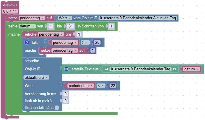

                    @Roelli sagte: in der VIS darzustellen an welchen Tagen die Pillen eingenommen wurden.
                    Das könnte mit einem Zeitplan am 1. jeden Monats so funktionieren:
                    Die Variable periodentag muss vor der Schleife auf den Zyklustag gesetzt werden, der am letzten Tag des Vormonats galt.

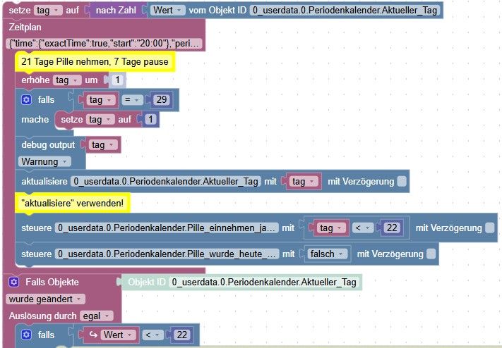

                      @Roelli sagte: Pillenkalender für mich.
                      Da die Einnahme täglich erfolgen muss, sollte er getrennt von dem Kalender deiner Frau in einem zweiten Skript erfolgen. Die Uhrzeit ist sicherlich auch eine andere?
