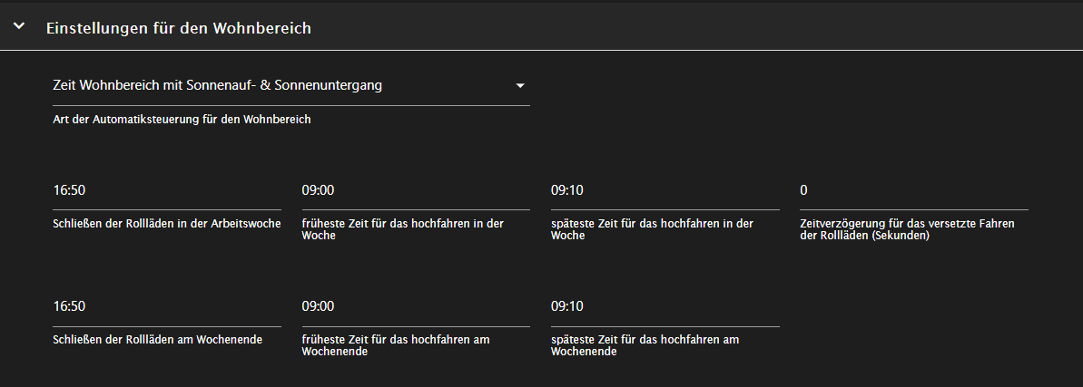

    Guten Abend zusammen,
    ich verstehe nicht ganz, wie ich diese Einstellung vornehmen kann (siehe Screenshot).
    Angenommen, der Sonnenuntergang ist um 16:45 Uhr:
    Wie kann ich einstellen, dass die Rollläden zum Zeitpunkt des Sonnenuntergangs herunterfahren?
    Beim Hochfahren gibt es ja zwei Einstellungen:
    früheste Uhrzeit
    späteste Uhrzeit
    Dazwischen wird automatisch der Zeitpunkt des Sonnenaufgangs verwendet.
    Wie kann ich das gleiche Prinzip für das Herunterfahren der Rollläden umsetzen?
    danke
    Gruß Marcell

      @Kellerkind-86
      Zeit Wohnbereich mit Sonnenauf- & Sonnenuntergang:
      Die Rollläden werden nach Sonnenauf- und Sonnenuntergang gesteuert, jedoch fahren nicht
      vor der frühesten Zeit hoch und nicht nach der spätesten Zeit herunter.
      für den jeweiligen Rollo, gibt es separate Einstellungen
      Sonnenuntergang/Sonnenaufgang: Der Rollladen fährt bei Sonnenuntergang bzw. bei Sonnenaufgang.
      https://github.com/simatec/ioBroker.shuttercontrol/wiki/Shuttercontrol-Wiki-Deutsch#rollladeneinstellungen

        ja..das verstehe ich und habe es auch gelesen.. aber was muss ich einstellen, dass die rolllade nicht um 16:15 hochfährt sondern beispielsweise den sonnenuntergang um 16:44 nimmt ?
        Gruß Marcell

          @Kellerkind-86 sagte in Shutterscontrol Frage:
          du meinst runter und genau das hast du mit deiner Zeit eingestellt, 16:15
          der Sonnenuntergang ist zeitlich ja erst später
          Beispiel:
          Eingestellte Zeit 16:30>>Sonnenuntergang 16:20>>Rollo fährt um 16:20
          Eingestellte Zeit 16:30>>Sonnenuntergang 16:40>>Rollo fährt um 16:30

            okay, dann hab ich es jetzt verstanden.. Danke dir. schönen sonntag

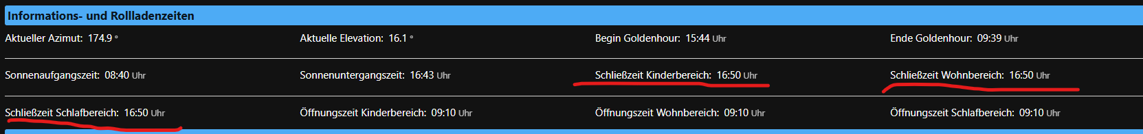

              habe es jetzt umgestellt .. aber trotzdem steht in der Übersicht
              obwohl ich das so eingestellt habe :
              f343de12-4336-42b0-9f47-63b4403cc262-image.png und die Sonnenuntergangzeit steht auf 16:43 uhr . müsste sich dann die shcließzeit sich nicht ändern auf 16:43 ?
              Gruß Marcell
                die Zeiten werden meines Wissens morgens um 02:00 (???) gerechnet

                  steht immer noch auf 16:50 und die Rollläden sind auch genau dann gefahren.
                    gestern, wenn dann ist heute Abend erst entscheidend
                    so eingestellt habe
                    und welche Art der Steuerung sind bei den Einzelnen Rollo eingestellt?

                      alle stehen auf Automatik ( Schlafbereich,Wohnbereich und Kinderbereich)
