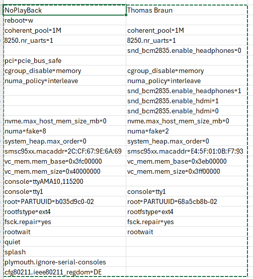

    @NoPlayBack-0 sagte in MQTT Adapter does not start any more after raspi-crash:
    pciex1_gen=3
    Dazu nur:
    • Gen3 is not officially supported. This is high frequency stuff, so running with Gen3 on a system laid out for Gen2 might or might not work and you are expected to get random errors.
    • I am still waiting for a real-life usage-scenario that gives you an advantage with Gen3 over Gen2. And if you need this additional performance, than I question that the Pi5 is a good basis for your needs.
    Würde ich also auf einem System, das stabil laufen soll und nicht als Experimentierfeld dient nicht setzen.
    Ich sehe gerade, dass du dir da einen ganzen Blumenstrauß an wilden Einstellungen reingeklatscht hast. Kein Wunder, dass die Kiste seltsam läuft.

    @Thomas-Braun sagte in MQTT Adapter does not start any more after raspi-crash:
    What ? Wo ? Was ? Außer diesem einen Eintrag weiß ich von nix ?

      @NoPlayBack-0
      [Sat Jan  3 11:51:27 2026] Kernel command line: reboot=w coherent_pool=1M 8250.nr_uarts=1 pci=pcie_bus_safe cgroup_disable=memory numa_policy=interleave nvme.max_host_mem_size_mb=0  numa=fake=8 system_heap.max_order=0 smsc95xx.macaddr=2C:CF:67:9E:6A:69 vc_mem.mem_base=0x3fc00000 vc_mem.mem_size=0x40000000  console=ttyAMA10,115200 console=tty1 root=PARTUUID=b035d9c0-02 rootfstype=ext4 fsck.repair=yes rootwait quiet splash plymouth.ignore-serial-consoles cfg80211.ieee80211_regdom=DE
      Bei mir (Allerdings ein RPI4)
      [Fri Dec 26 23:39:09 2025] Kernel command line: coherent_pool=1M 8250.nr_uarts=1 snd_bcm2835.enable_headphones=0 cgroup_disable=memory numa_policy=interleave nvme.max_host_mem_size_mb=0 snd_bcm2835.enable_headphones=1 snd_bcm2835.enable_hdmi=1 snd_bcm2835.enable_hdmi=0  numa=fake=2 system_heap.max_order=0 smsc95xx.macaddr=E4:5F:01:0B:F7:93 vc_mem.mem_base=0x3eb00000 vc_mem.mem_size=0x3ff00000  console=tty1 root=PARTUUID=68a5cb8b-02 rootfstype=ext4 fsck.repair=yes rootwait
      Unterschied: Mein System läuft stabil, deins verhält sich seltsam.
