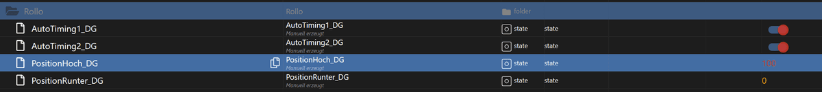

    ich stehe vor einem Problem, bei welchem ich vielleicht nur eine Bestätigung suche.
    Ich habe eine Rolladensteuerung implementiert, bei der der vis-Nutzer zwei Zeiten für eine Automatik editieren kann:
    Tippt man auf die Kachel, öffnet sich eine view:
    In dieser View kann man erstens je Rollo Hoch- und Runterfahren aktivieren und jeweils die Position bestimmen. Zu allen Informationen habe ich Datenpunkte erstellt (bspw. AutoTiming1_DG für ja/nein Hochfahren, AutoTiming2_DG für Herunterfahren; PositionHoch_DG; PositionRunter_DG...)
    Im Skript habe ich mir das wie folgt überlegt:
    Ich erstelle ein Array mit den Objekten und Eigenschaften jedes Rollos:

    Jetzt beschleicht mich das Gefühl, dass er vermutlich das Array nur ein einziges Mal beim Starten des Skripts einliest, oder?
    Denn aktiviere ich nach Starten des Skripts andere Rollos und ändere auch zum "Aktualisieren" die Zeiten kurz (damit er die schedules einliest) verhalten sich die Rollos nicht, wie ich es mir denke.
    Liege ich mit dem Auslesen der Datenpunkte richtig?
