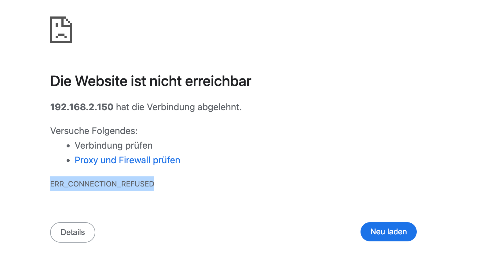

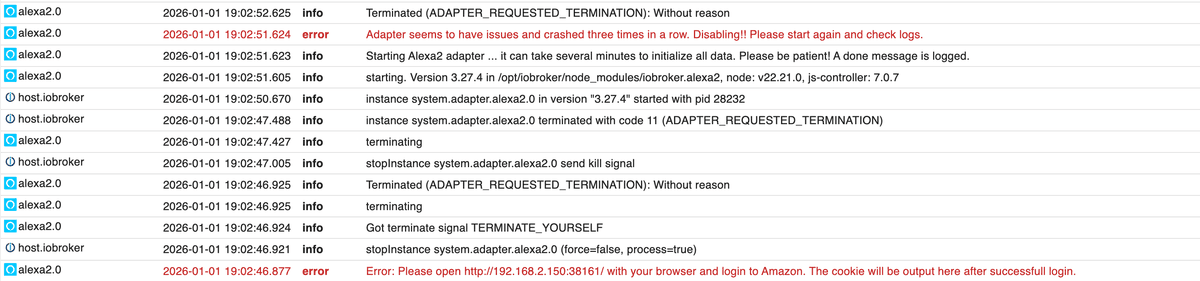

    Problem:
    Nach der Installation des Alexa2 Adapters (3.27.4) versucht der Adapter sich zu verbinden und scheitert:
    Ich habe versucht parallel einen weiteren Tab zu öffnen, in dem ich dann die gewünschte Seite eigentlich öffnen will, aber folgende Fehlermeldung erhalte:
    Ich deute, dass die Verbindung nicht aufgebaut werden kann. Ich hatte vermutet, dass ich bei der Fritz!Box den Port freigeben muss, aber auch danach hat es nicht funktioniert. Vielleicht liegt es auch daran, dass der Adapter so verdammt schnell dreimal neu gestartet wird und dann gekillt wird.

        @samoht0403 sagte in Alexa2 - Adapter / "Die Webseite ist nicht erreichbar":
        und scheitert:
        der scheitert nicht nur, der wird deaktiviert!
        in der Ausgabe von iob diag wirst du das spätestens sehen.
        was wahrscheinlich nicht geht weil die Instanz nicht läuft.
          mach den SOFORT wieder zu!

            2026-01-03 10:30:07.658  - debug: alexa2.0 (243951) Alexa-Cookie: Headers: {""}
            2026-01-03 10:30:07.662  - debug: alexa2.0 (243951) Router: /favicon.ico / GET / {"host":"192.168.2.150:35691","connection":"keep-alive","user-agent":"Mozilla/5.0 (Macintosh; Intel Mac OS X 10_15_7) AppleWebKit/537.36 (KHTML, like Gecko) Chrome/143.0.0.0 Safari/537.36","accept":"image/avif,image/webp,image/apng,image/svg+xml,image/*,*/*;q=0.8","referer":"http://192.168.2.150:35691/","accept-encoding":"gzip, code 11 (ADAPTER_REQUESTED_TERMINATION)
            2026-01-03 10:30:10.955  - info: host.iobroker instance system.adapter.alexa2.0 in version "3.27.4" started with pid 243966
            2026-01-03 10:30:11.564  - debug: alexa2.0 (243966) Redis Objects: Use Redis connection: 0.0.0.0:9001
            2026-01-03 10:30:11.586  - debug: alexa2.0 (243966) Objects client ready ... initialize now
            2026-01-03 10:30:11.587  - debug: alexa2.0 (243966) Objects create System PubSub Client
            2026-01-03 10:30:11.587  - debug: alexa2.0 (243966) Objects create User PubSub Client
            2026-01-03 10:30:11.629  - debug: alexa2.0 (243966) Objects client initialize lua scripts
            2026-01-03 10:30:11.632  - debug: alexa2.0 (243966) Objects connected to redis: 0.0.0.0:9001
            2026-01-03 10:30:11.655  - debug: alexa2.0 (243966) Redis States: Use Redis connection: 0.0.0.0:9000
            2026-01-03 10:30:11.668  - debug: alexa2.0 (243966) States create System PubSub Client
            2026-01-03 10:30:11.669  - debug: alexa2.0 (243966) States create User PubSub Client
            2026-01-03 10:30:11.735  - debug: alexa2.0 (243966) States connected to redis: 0.0.0.0:9000
            2026-01-03 10:30:11.758  - debug: alexa2.0 (243966) Plugin sentry Initialize Plugin (enabled=true)
            2026-01-03 10:30:11.908  - info: alexa2.0 (243966) starting. Version 3.27.4 in /opt/iobroker/node_modules/iobroker.alexa2, node: v22.21.0, js-controller: 7.0.7
            2026-01-03 10:30:11.927  - info: alexa2.0 (243966) Starting Alexa2 adapter ... it can take several minutes to initialize all data. Please be patient! A done message is logged.
            2026-01-03 10:30:11.928  - error: alexa2.0 (243966) Adapter seems to have issues and crashed three times in a row. Disabling!! Please start again and check logs.
            2026-01-03 10:30:12.930  - debug: alexa2.0 (243966) Plugin sentry destroyed
            2026-01-03 10:30:12.930  - info: alexa2.0 (243966) Terminated (ADAPTER_REQUESTED_TERMINATION): Without reason
            2026-01-03 10:30:13.026  - info: host.iobroker instance system.adapter.daswetter.0 in version "3.2.8" started with pid 243981
            2026-01-03 10:30:13.521  - info: host.iobroker instance system.adapter.alexa2.0 terminated by request of the instance itself and will not be restarted, before user restarts it.
            2026-01-03 10:30:13.521  - info: host.iobroker Do not restart adapter system.adapter.alexa2.0 because desired by instance
            2026-01-03 10:30:20.569  - info: host.iobroker instance system.adapter.daswetter.0 having pid 243981 terminated with code 11 (ADAPTER_REQUESTED_TERMINATION)
            Ich habe es, weil ich schnell war zumindest auf die Seite geschafft, aber bevor ich meine credentials eingeben kann, aber dann killt sich der Adapter schon wieder.
            Kannst Du was damit anfangen oder gehört die Frage dann doch zum Adapter?
            Danke vorab,
            Thomas
              Danke vorab,
              Thomas
              ja!
              system.adapter.alexa2.0 : alexa2 : iobroker
              da fehlt das + davor, der Adapter läuft nicht!
              bitte logs nochmal nach privaten Daten durchsuchen und duese löschen, falls ich am Handy was übersehen habe

                          2026-01-03 11:27:06.438  - info: host.iobroker instance system.adapter.alexa2.0 in version "3.27.4" started with pid xxxx
                          2026-01-03 11:27:07.028  - debug: alexa2.0 (249760) Redis Objects: Use Redis connection: 0.0.0.0:9001
                          2026-01-03 11:27:07.056  - debug: alexa2.0 (249760) Objects client ready ... initialize now
                          2026-01-03 11:27:07.058  - debug: alexa2.0 (249760) Objects create System PubSub Client
                          2026-01-03 11:27:07.058  - debug: alexa2.0 (249760) Objects create User PubSub Client
                          2026-01-03 11:27:07.100  - debug: alexa2.0 (249760) Objects client initialize lua scripts
                          2026-01-03 11:27:07.103  - debug: alexa2.0 (249760) Objects connected to redis: 0.0.0.0:9001
                          2026-01-03 11:27:07.127  - debug: alexa2.0 (249760) Redis States: Use Redis connection: 0.0.0.0:9000
                          2026-01-03 11:27:07.140  - debug: alexa2.0 (249760) States create System PubSub Client
                          2026-01-03 11:27:07.141  - debug: alexa2.0 (249760) States create User PubSub Client
                          2026-01-03 11:27:07.211  - debug: alexa2.0 (249760) States connected to redis: 0.0.0.0:9000
                          2026-01-03 11:27:07.242  - debug: alexa2.0 (249760) Plugin sentry Initialize Plugin (enabled=true)
                          2026-01-03 11:27:07.521  - info: alexa2.0 (249760) starting. Version 3.27.4 in /opt/iobroker/node_modules/iobroker.alexa2, node: v22.21.0, js-controller: 7.0.7
                          2026-01-03 11:27:07.541  - info: alexa2.0 (249760) Starting Alexa2 adapter ... it can take several minutes to initialize all data. Please be patient! A done message is logged.
                          2026-01-03 11:27:07.542  - debug: alexa2.0 (249760) Update History Interval: 300s
                          2026-01-03 11:27:07.542  - debug: alexa2.0 (249760) Update Device State Interval: 306s
                          2026-01-03 11:27:07.542  - debug: alexa2.0 (249760) Update Devices Configuration Interval: 3605s
                          2026-01-03 11:27:07.543  - debug: alexa2.0 (249760) Alexa-Remote: Use as User-Agent: Chrome/103.0.0.0
                          2026-01-03 11:27:07.543  - debug: alexa2.0 (249760) Alexa-Remote: Use as API User-Agent Postfix: iBrokAlxa2/3.27.4
                          2026-01-03 11:27:07.543  - debug: alexa2.0 (249760) Alexa-Remote: Use as Login-Amazon-URL: amazon.de
                          2026-01-03 11:27:07.543  - debug: alexa2.0 (249760) Alexa-Remote: Use as Base-URL: alexa.amazon.de
                          2026-01-03 11:27:07.543  - debug: alexa2.0 (249760) Alexa-Remote: No cookie given, generate one
                          2026-01-03 11:27:07.615  - debug: alexa2.0 (249760) Alexa-Cookie: Use as Login-Amazon-URL: amazon.de
                          2026-01-03 11:27:07.615  - debug: alexa2.0 (249760) Alexa-Cookie: Use as Base-Amazon-URL: amazon.com
                          2026-01-03 11:27:07.616  - debug: alexa2.0 (249760) Alexa-Cookie: Use as Device-App-Name: ioBroker Alexa2
                          2026-01-03 11:27:07.616  - debug: alexa2.0 (249760) Alexa-Cookie: Use as User-Agent: Chrome/103.0.0.0
                          2026-01-03 11:27:07.616  - debug: alexa2.0 (249760) Alexa-Cookie: Use as Accept-Language: de-DE
                          2026-01-03 11:27:07.616  - debug: alexa2.0 (249760) Alexa-Cookie: Proxy-Mode enabled if needed: 192.168.2.150:xxxxx to listen on 192.168.2.150
                          2026-01-03 11:27:07.627  - debug: alexa2.0 (249760) Alexa-Cookie: Proxy-Server listening on port xxxxx
                          2026-01-03 11:27:07.627  - debug: alexa2.0 (249760) Alexa-Remote: Error from retrieving cookies
                          2026-01-03 11:27:07.628  - debug: alexa2.0 (249760) Error from Alexa init: Please open http://192.168.2.150:xxxxx/ with your browser and login to Amazon. The cookie will be output here after successfull login.
                          2026-01-03 11:27:07.628  - error: alexa2.0 (249760) Error:
                          2026-01-03 11:27:07.628  - error: alexa2.0 (249760) Error: Please open http://192.168.2.150:xxxxx/ with your browser and login to Amazon. The cookie will be output here after successfull login.
                          2026-01-03 11:27:07.678  - info: host.iobroker stopInstance system.adapter.alexa2.0 (force=false, process=true)
                          2026-01-03 11:27:07.681  - info: alexa2.0 (249760) Got terminate signal TERMINATE_YOURSELF
                          2026-01-03 11:27:07.682  - info: alexa2.0 (249760) terminating
                          2026-01-03 11:27:07.683  - debug: alexa2.0 (249760) Plugin sentry destroyed
                          2026-01-03 11:27:07.684  - info: alexa2.0 (249760) Terminated (ADAPTER_REQUESTED_TERMINATION): Without reason
                          2026-01-03 11:27:07.748  - debug: alexa2.0 (249760) Router: / / GET / {"host":"192.168.2.150:xxxxx","connection":"keep-alive","upgrade-insecure-requests":"1",xxx
                          2026-01-03 11:27:07.748  - debug: alexa2.0 (249760) Alexa-Cookie: Initial Page Request: https://www.amazon.com/ap/xxx
                          2026-01-03 11:27:07.773  - debug: alexa2.0 (249760) Alexa-Cookie: Proxy-Request: GET /
                          2026-01-03 11:27:07.773  - debug: alexa2.0 (249760) Alexa-Cookie: Headers: {"cookie":xxx}
                          2026-01-03 11:27:07.774  - debug: alexa2.0 (249760) Alexa-Cookie: Headers: {"cookie":xxx}
                          2026-01-03 11:27:07.780  - info: host.iobroker stopInstance system.adapter.alexa2.0 send kill signal
                          2026-01-03 11:27:07.964  - debug: alexa2.0 (249760) Alexa-Cookie: Proxy Response from Host: www.amazon.com
                          2026-01-03 11:27:07.965  - debug: alexa2.0 (249760) Alexa-Cookie: Cookies handled: xxx
                          2026-01-03 11:27:07.986  - debug: alexa2.0 (249760) Alexa-Cookie: MODIFIED Response Body to rewrite URLs
                          2026-01-03 11:27:07.987  - debug: alexa2.0 (249760)
                          2026-01-03 11:27:08.151  - debug: alexa2.0 (249760) Router: /uedata/uedata?l xxx}
                          2026-01-03 11:27:08.153  - debug: alexa2.0 (249760) Alexa-Cookie: Headers: {"cookie":xxx}
                          2026-01-03 11:27:08.184  - info: alexa2.0 (249760) terminating
                          2026-01-03 11:27:08.228  - info: host.iobroker instance system.adapter.alexa2.0 terminated with code 11 (ADAPTER_REQUESTED_TERMINATION)
                          2026-01-03 11:27:11.499  - info: host.iobroker instance system.adapter.alexa2.0 in version "3.27.4" started with pid xxxxx
                          2026-01-03 11:27:12.121  - debug: alexa2.0 (249919) Redis Objects: Use Redis connection: 0.0.0.0:9001
                          2026-01-03 11:27:12.150  - debug: alexa2.0 (249919) Objects client ready ... initialize now
                          2026-01-03 11:27:12.151  - debug: alexa2.0 (249919) Objects create System PubSub Client
                          2026-01-03 11:27:12.152  - debug: alexa2.0 (249919) Objects create User PubSub Client
                          2026-01-03 11:27:12.195  - debug: alexa2.0 (249919) Objects client initialize lua scripts
                          2026-01-03 11:27:12.198  - debug: alexa2.0 (249919) Objects connected to redis: 0.0.0.0:9001
                          2026-01-03 11:27:12.222  - debug: alexa2.0 (249919) Redis States: Use Redis connection: 0.0.0.0:9000
                          2026-01-03 11:27:12.279  - debug: alexa2.0 (249919) States create System PubSub Client
                          2026-01-03 11:27:12.280  - debug: alexa2.0 (249919) States create User PubSub Client
                          2026-01-03 11:27:12.363  - debug: alexa2.0 (249919) States connected to redis: 0.0.0.0:9000
                          2026-01-03 11:27:12.385  - debug: alexa2.0 (249919) Plugin sentry Initialize Plugin (enabled=true)
                          2026-01-03 11:27:12.529  - info: alexa2.0 (249919) starting. Version 3.27.4 in /opt/iobroker/node_modules/iobroker.alexa2, node: v22.21.0, js-controller: 7.0.7
                          2026-01-03 11:27:12.544  - info: alexa2.0 (249919) Starting Alexa2 adapter ... it can take several minutes to initialize all data. Please be patient! A done message is logged.
                          2026-01-03 11:27:12.545  - error: alexa2.0 (249919) Adapter seems to have issues and crashed three times in a row. Disabling!! Please start again and check logs.
                          2026-01-03 11:27:13.545  - debug: alexa2.0 (249919) Plugin sentry destroyed
                          2026-01-03 11:27:13.546  - info: alexa2.0 (249919) Terminated (ADAPTER_REQUESTED_TERMINATION): Without reason
                          2026-01-03 11:27:14.089  - info: host.iobroker instance system.adapter.alexa2.0 terminated by request of the instance itself and will not be restarted, before user restarts it.
                          2026-01-03 11:27:14.089  - info: host.iobroker Do not restart adapter system.adapter.alexa2.0 because desired by instance
                          • samoht0403S samoht0403
                            Danke, das wusste ich nicht.
                            Hoffe, dass es dann so passt:
                            ich auch! 😉
                            bin jetzt aber raus, weil ich sooo tief nicht drinstecke.
                            Vielleicht kann @apollon77 oder jemand anders weiterhelfen

                                • HomoranH Nicht stören
                                  Wer sagt denn das das ein Bug und keine Fehlkonfiguration ist?
                                  die 3.27.4
                                  github:	3.27.4 for 50 days
                                  latest:	3.27.4 for 59 days
                                  stable:	3.27.4 for 59 days
                                  ist bereits so lange verfügbar, und du meldest es jetzt erst.
                                  oder hast du von github installiert?
